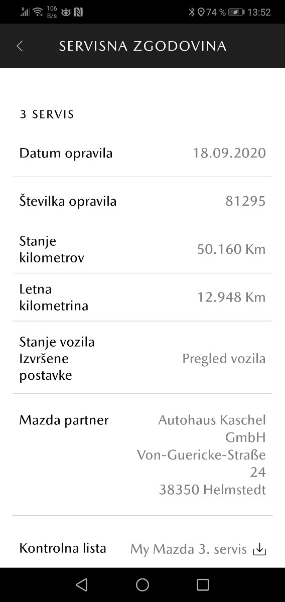

Torej ce sem vas dobro razumel moram cimprej preverit ce je to bilo narejeno ce ne naj se prvo tega lotim?

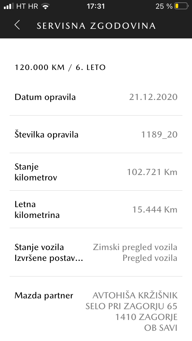

Glede servisne zgodovine: Naložiš MyMazda aplikacijo na telefon in dodaš VIN kateregakoli avta Mazda. Izpiše ti servisno zgodovino, kdaj je naslednji servis,...
Oo superr hvala najlepsa. Obvezno bom nalozil in preveril.
Janez uspelo hvala
