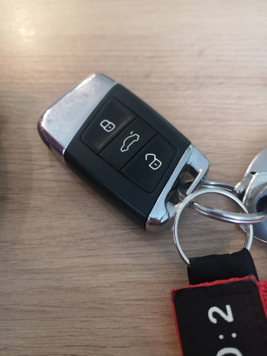

    • Brez heca in čisto resno: danes so me klicali, da lahko nadomestnega pripeljem nazaj in dobim našega FucksWagna, ker jim ga je uspelo popravit.
