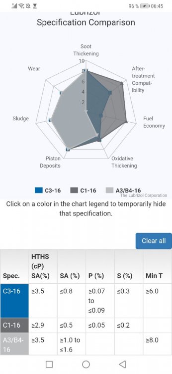

Sem prilepil eno sliko Lubrizolovega prikaza za primerjavo olja ACEA C1, C3 in A3/B4. Tukaj se enostavno vidi da ima Full Saps A3/B4 olje slab vpliv na DPF oz After-Treatment Compatibility. Napisane so tudi meje za posamezno ACEA specifikacijo olja(SA=sulfated ash, P=fosfor, S=žveplo, T=tbn)
C1 po drugi strani pa je najmanj obremenjujoč, ampak ima slabosti pri zaščiti motorja, zato so skoraj vsi proizvajalci šli na C3 ki nudi dobro zaščito in ne obremenjuje preveč dpfja.

@BossFora je v tem da so pri specifikacijah določene maximalne vrednosti da olje ustreza določeni specifikaciji, recimo za ACEA C3 je maximalna dopustna vrednost SA (sulphated ash) 0,8%, vrednosti imaš tudi na zgoraj prilepljeni sliki.
Olje pa lahko ima tudi manjše vrednosti SA recimo 0,6% in bo še vedno ustrezalo C3 specifikaciji, no poleg SA mora izpolnjevati še druge(HTHS, S, P, TBN).
In tu je to kar te verjetno bega, ker je razlika med posameznimi olji, ki ustrezajo določeni specifikaciji.

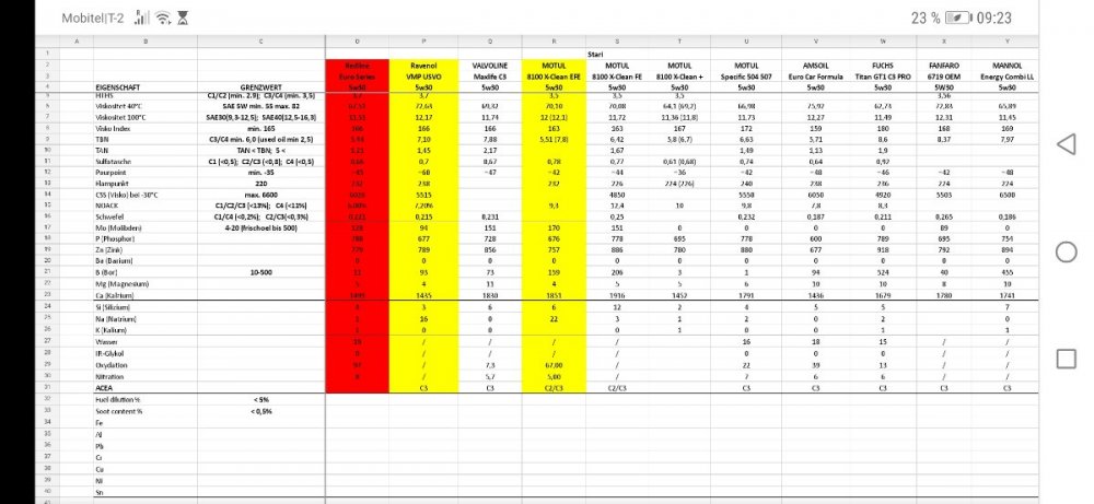

Za primerjavo sem prilepil mojo tabelo olj, kjer lahko vidiš razliko med posameznimi olji, ki vsa ustrezajo ACEA C3 specifikaciji.
Recimo Alexov Motul X-Clean+ ima SA 0,61%,  moj Motul X-Clean EFE ima pa 0,78%, obe olji ustrezata C3 specifikaciji ima pa Alexov motul manj sulfatnega pepela, kar se lepo vidi tudi na manjši količini aditivov v olju Mo, B, ZDDP...
Zaradi manjše količine aditivov je olje bolj "čisto" in bolj čisto zgori, posledično manj obremenjuje DPF, in lahko malo podaljša interval ni pa nujno, kot sem že prej napisal, ker  na interval vpliva več dejavnikov.

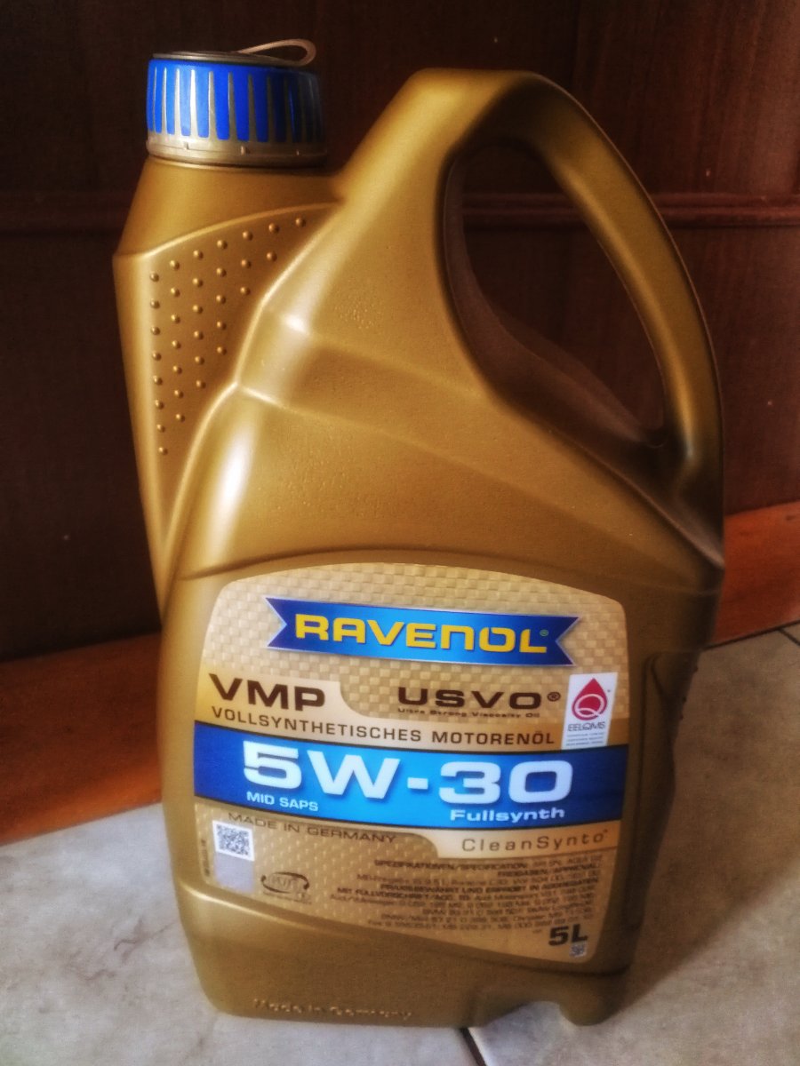

Sem dobil olje danes pa nevem če je pravo? kaj more pisat na pakungi a mogoče kdo ve ?
https://www.autodoc.si/ravenol/7743823
Naročil sem ATF FZ dobil pa tole mešanico
Popravljeno od TiEn
Jaz sem tudi danes dobil "the" olje. In zanimivo, s poštnino me je prišlo manj, kot je pisalo na njihovi strani. Strošek olje+ poštnina =(46€/5litrov). Mislim, da je cena za to olje kar ugodna. 😊
