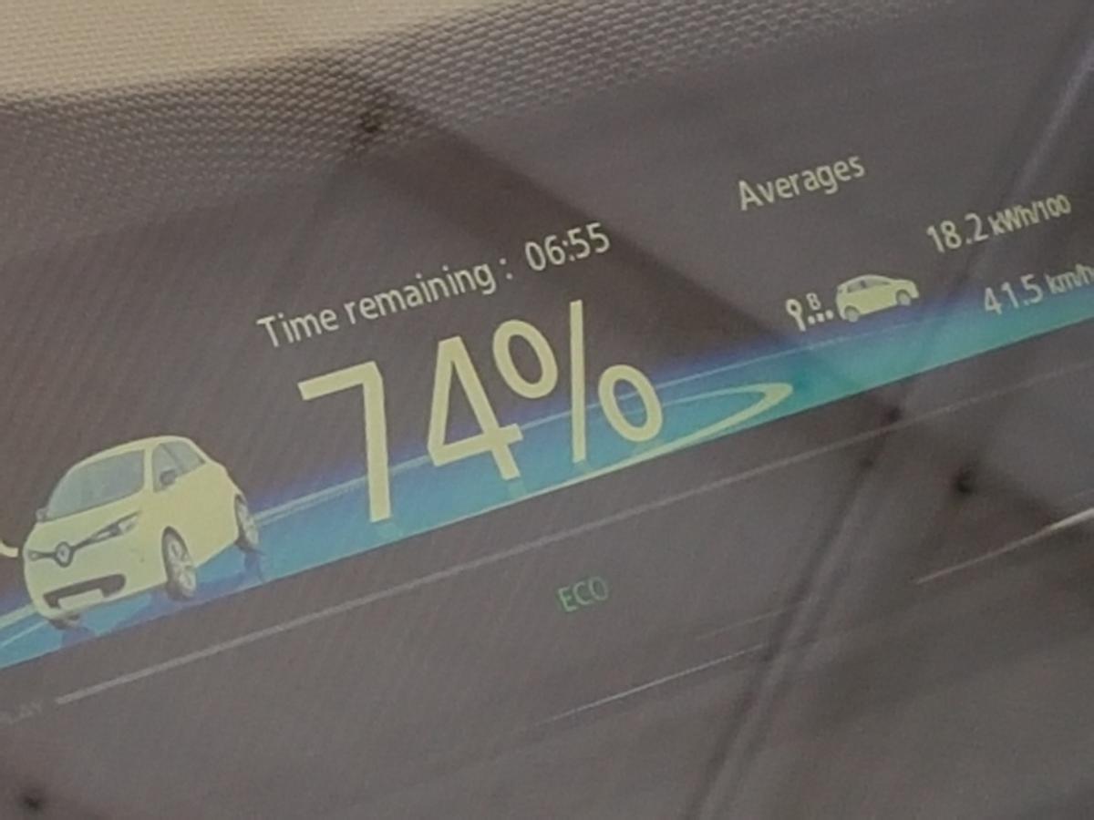

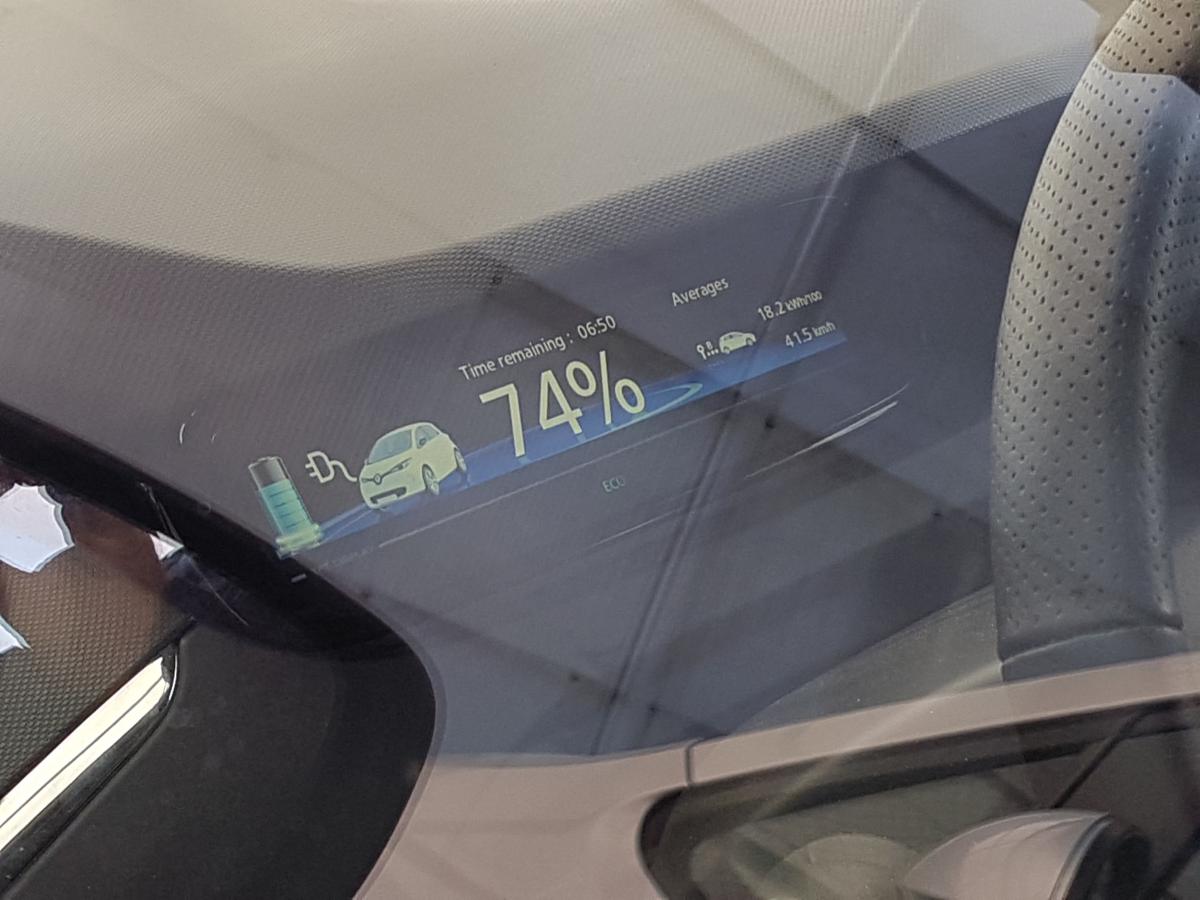

7 ur za 25% (Zoe)  :o  :o - 16A varovalka, torej hi?na varianta
resno?
cez eno uro sem se enkrat preveril in ja resno.....
Se pravi rabi? za polno polnjenje en cel dan... to je crap, se pravi ?e en razlog zakaj se ne primejo elektri?ni avti.
Sam men se neki ne izzide.. Zoe ima kolk 40kWh baterijo? 25% je torej 10kWh. Verjetno ima omejitev na klasi?ni vti?nici, da ne obremenjuje ve? kot 1,5kW. Mogo?e se da kje nastavit, da lahko pove?a? na vsaj 3kW, kar bi pri 16A moralo brez te?av zdr?ati.
Verjetno rabi ve? za zadnjih 25% preostalo pa lahko hitreje?
