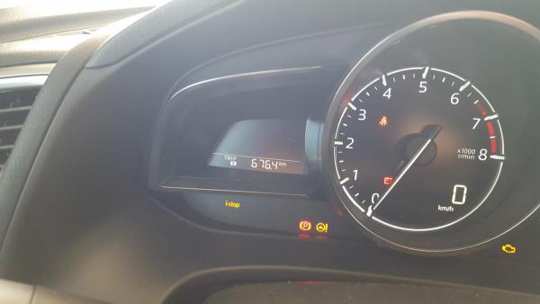

Najla?je je, da zjutraj pred zagonom izmeri? napetost akumulatorja in ?e je vsaj 12,3 V, potem je OK. ?e nima? multimetra, pa je najla?je opazovati status akumulatorja prek MZD connect zaslona in ?e je takoj zjutraj ob zagonu akumulator obarvan modro, potem je tudi OK. ?e pa potrebuje precej ?asa (km), da se obarva modro, pa je v zadnjih izdihljajih.

Ja, spodaj ima? ikonco motorja, pa akomulatorja in ikonco start stop. ?e je akomulator ?e dober je obarvan plavo kot smrkci. Ne vem pa, kaj se zgodi, ko gre proti koncu.
Sem preveril ja. Akumulator je pobarvan modro, potema se ?e po nekaj km pobarva motor in ikona za klimo.
To pomen da istop sistem deluje iz je ready. To niti pribli?no ne pomeni koliko dober je aku. Sam povem
Ko mi je dashcam praznila akumualtor preko noci, je ikonica za akumulator potrebovala 30km, da se je pobarvala modro, saj je bil akumulator cisto izpraznjen. Sedaj, ko ima akumulator zjutraj napetost 12,6V (100%), se obarva takoj modro. Torej gre za idikator stanja akumulatorja.

Kako, da ne? ?e je akumulator moder je o.k. ko se ne bo bo pomenilo, da gre po?asi u out
To se ni? ne pove. Pri meni je bil vedno moder, Tut ?e je bil batt_soc pod 70 in je avto dejansko zelo zajamral zjutraj. Tko da, tole ne vem kako to?no ne more bit.
