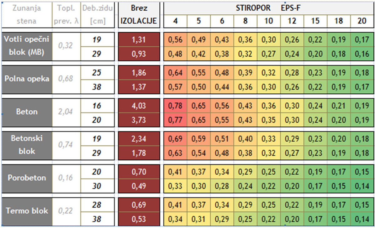

?e komu kaj koristi: priporo?ene debeline izolacije glede na to, iz kak?nega materiala je zid.

Zdaj bom malo ugibal, ti pa po istem kopitu naredi svoj izra?un. Ugibal bom, da je zgornja plo??a debela 16 cm, narejena pa iz armiranega betona. Taka plo??a ima toplotno prevodnost 4,03 W/mK. Ogromno. Zato si, pametno, gor zlo?il ?e 10 cm stiroporja. Na ta na?in si toplotno prevodnost zmanj?al na vsega 0,36 W/mK. Dobro, manj?a kot je toplotna prevodnost, manj izgub ima?. Ampak koliko se ti bo poznalo, ?e bo? strop v izmeri 99 kvadratnih metrih izoliral "na mrtvo", zunanje stene v izmeri 300 kvadratnih metrov (ugibam, da ima? tri eta?e po 2,5 metra) pa ne. Torej ugotovi oz. oceni, kolik?na je toplotna prevodnost zunanjih sten, pa potem dodaj na streho toliko izolacije, da bo pribli?no enako. ?e pa ugotovi?, da imajo zunanje stene ve? kot 0,24 W/mK toplotne prevodnosti, pa razmisli ?e o novi fasadi... In ko bo? ?e vse to preverjal in ugotavljal, preveri ?e, kako je z izolacijo proti kleti. Kaj ti nuca, da ti je vro?e v glavo, ?e pa te zebe v noge...
Jasno je, da debelej?a kot je izolacija, ve?ji bodo prihranki. Ampak do dolo?ene debeline je cena izolacije ?e sprejemljiva in se nalo?ba v doglednem ?asu povrne, od dolo?ene debeline naprej pa je cena nalo?be enostavno previsoka glede na prihranke in je ?as, v katerem se investicija povrne, enostavno predolg...
