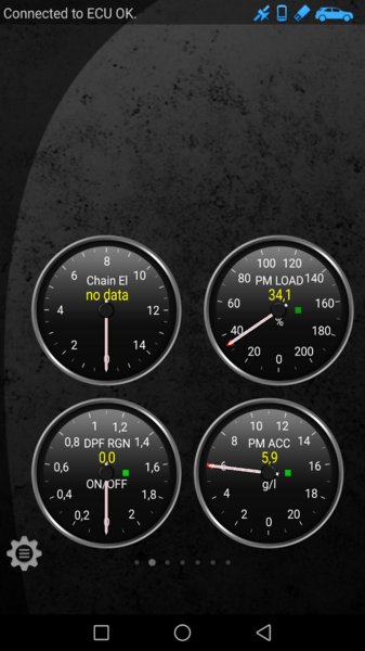

Mene pa zanima kje v PID spremenit  da ka?e polno ?tevilko   recimo sedaj mi ka?e ?t. regeneracij DPF 140.000000  kako se znebit teh ni?el zadaj? Nekaj sem spreminjal pa nisem neki  odkril tople vode :(

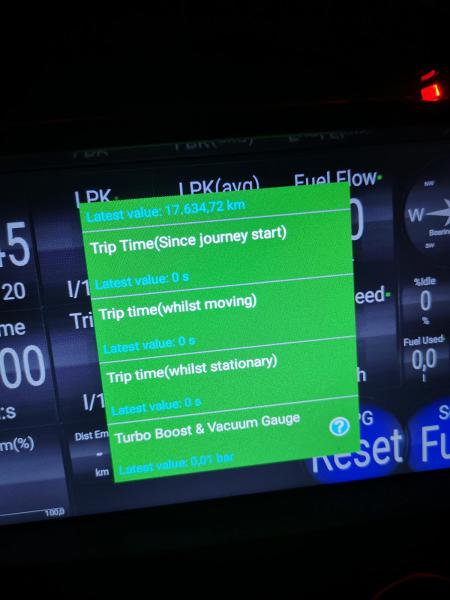

Pa prikaz vakum /boost turbine  dela ?udno.....ska?e kot nevem kaj (kot nebi delal prav) zakaj ?
hvala za pomo?
A so kje opisi kaj kaj pomeni kak?en PID (ok eni so straight forward za ene pa nimam blage kaj pomeni). Pa npr. raztegnjenost verige - katera je mejna vrednost? 15? Ali je ?e npr. 12 kriti?na?
Tako malo bolj za laike :)

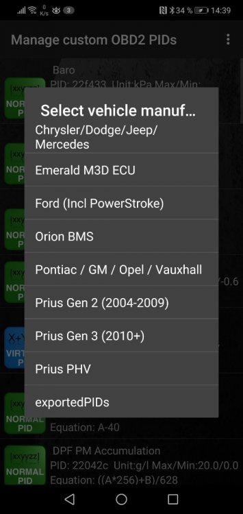

P.S.: Mi pa? namesto MDSa priklopimo na? OBD vmesnik in pre?ekiramo z Forscanom ali Torque. V Forscanu je ime PIDa isto kot v teh navodilih, v Torque pa je potrebno PID dodati, je na 1.strani te teme.

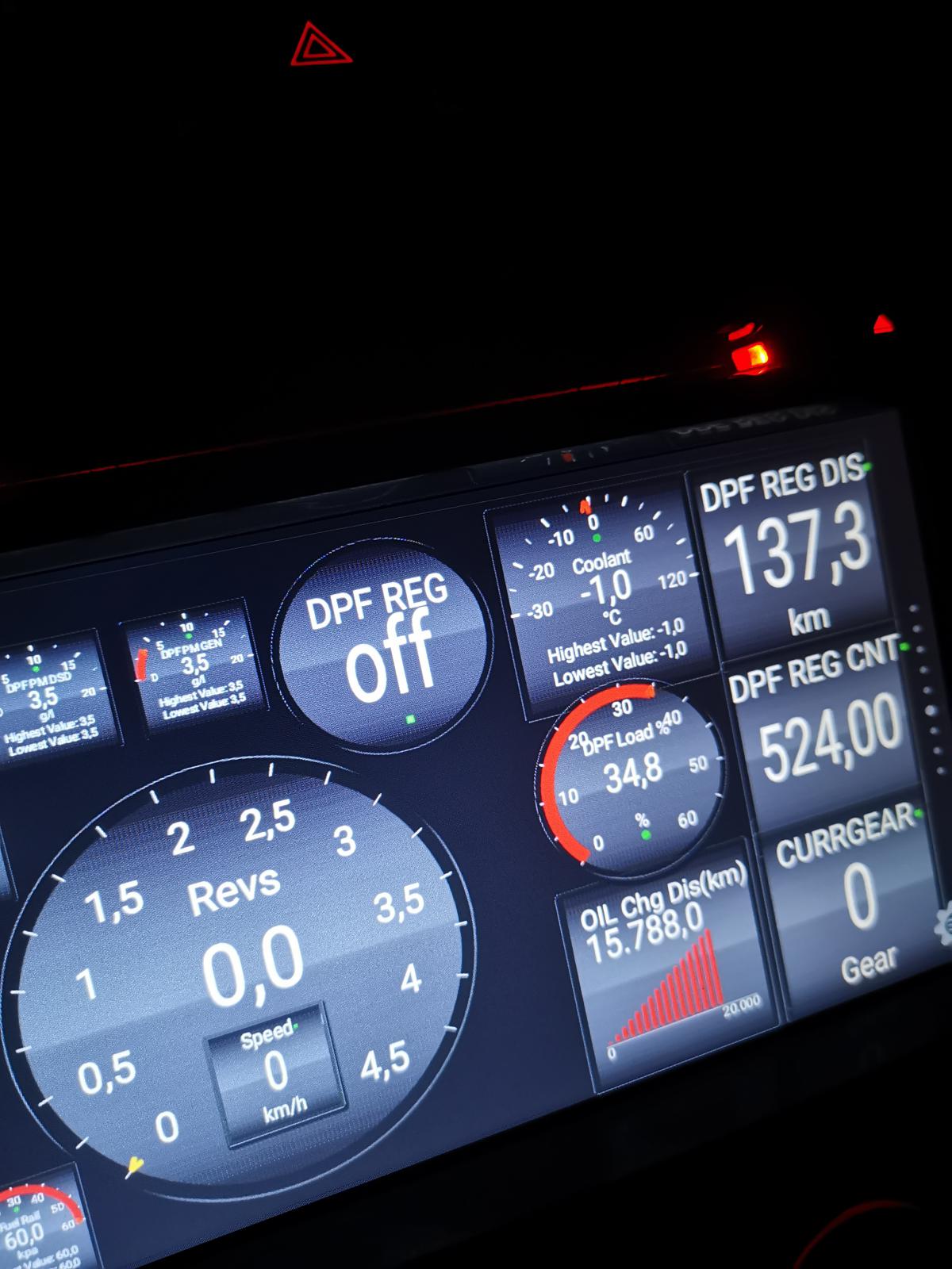

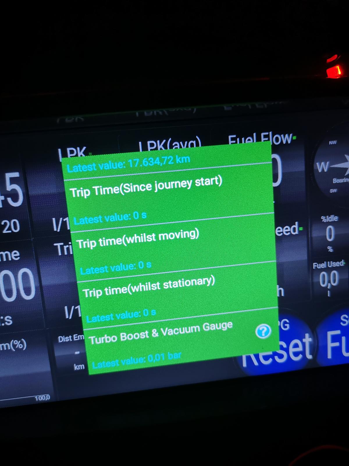

hvala za pomo?

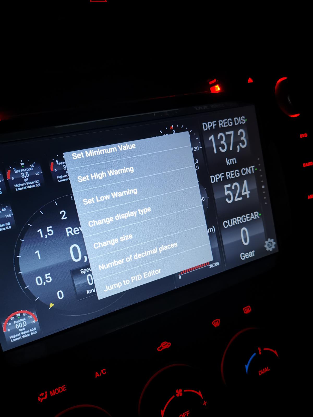

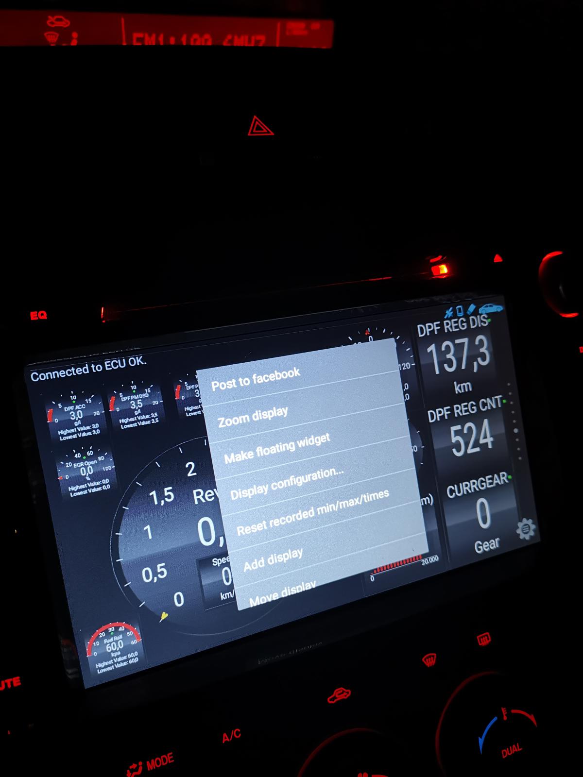

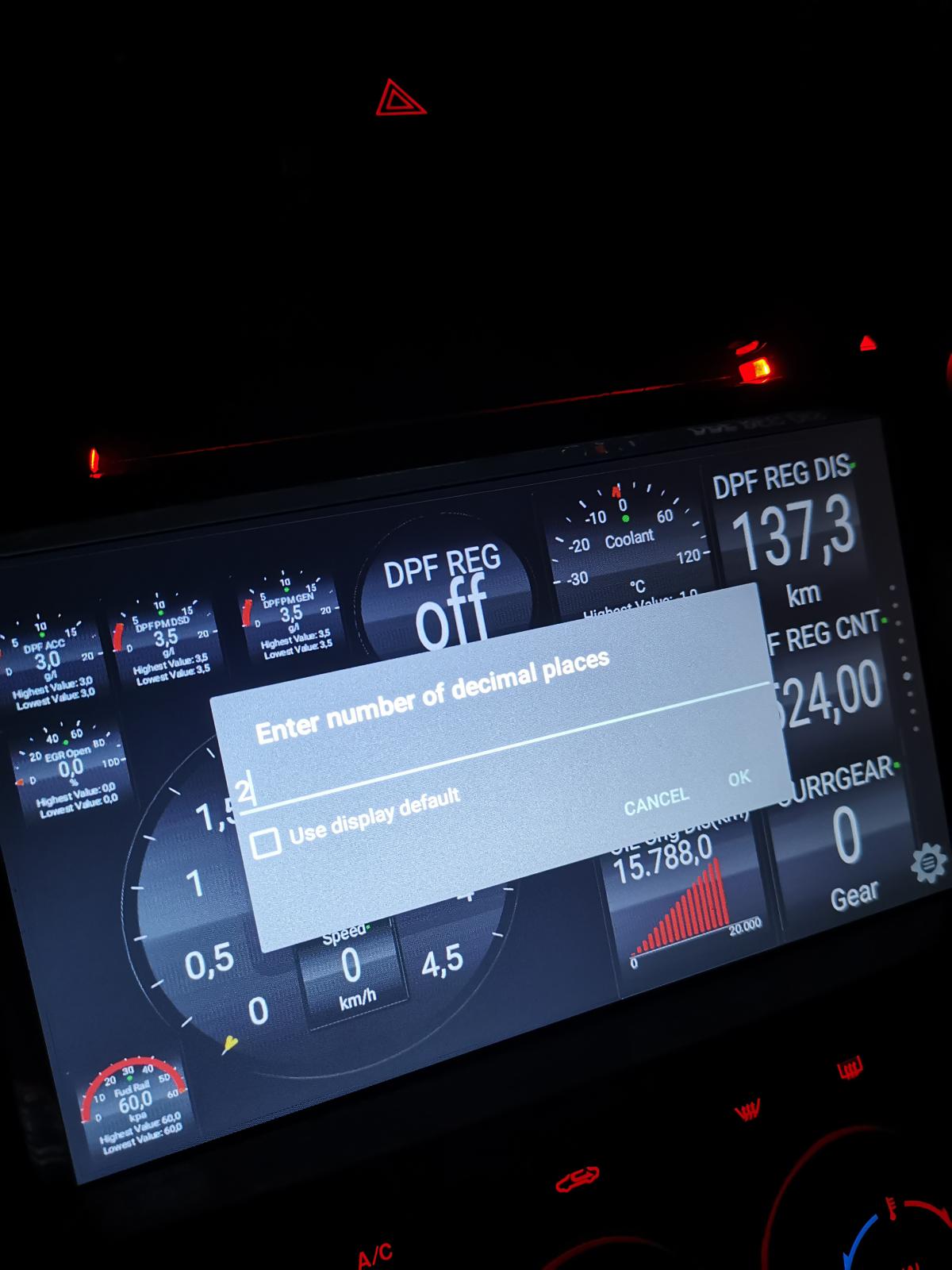

Spreminjanje decimalk je enostavno:
1. Pritisne? in dr?i? PID ki ga ?eli? spremeniti (v tem primeru na DPF_REG_CNT), tako se ti odpre novo okno. Nato izbere? "Display configuration"
2. Nato se ti odpre novo okno in tukaj izbere? "Number of decimal places"
3. Nato pusti? Use display default prazno. V polje nad tem pa vtipka? kolk decimalk ho?e?, v tem primeru sem dal na 2decimalki, ?e ho?e? brez decimalk vtipka? 0 in pritisne? OK.
In tukaj se vidi da je zdaj PID DPF_REG_CNT na 2 decimalki.
Aja za vakuum/boost turbine jaz uporabljam tisti PID k je ?e v Torque in dela ok. Katerega ti uporablja??

Evo ti 😉
PREVOŽENI KILOMETRI
Short Name: TOTAL DIS
PID: 22dd01
Equation: (A<16)+(B<8)+C
Min: 0.0
Max: 500000.0
Units: km
OBD header: 7E0

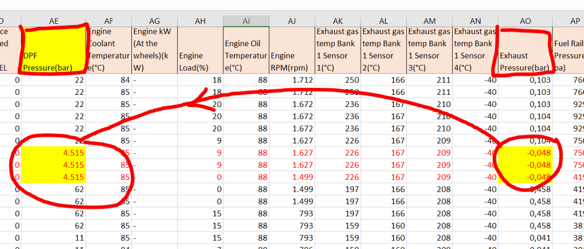

Evo, narisal sem graf nekaj PID parametrov (zaradi preglednosti normiranih) današnje 20 km vožnje (med 20 in 40 km po končani regeneraciji).
Ugotavljam, zakaj je DPF PM Accumulation 2 x strmo narastel in presegel DPF PM Generated, kot mi je predlagal @SpEkTr.
DPF perssure parameter (modra linija) mi je zelo sumljiv, večino časa se giblje med nekaj barov do 50 barov, na momente pa poskoči na 4.500 barov (kot da bi bila kakšna napaka v senzorju)!
Če koga zanima, prilagam še xls datoteko narejeno na osnovi log datoteke. Kakšni sklepi so dobrodošli.
M6 CD175 GJ parametri Torque.xlsm
Uf, te špice pa sigurno niso ok. Daj ti to še malo spremljaj. Lahko da bi bila napaka v programu, ampak tole sigurno ni ok. Lahko še kdo posname in primerjamo.
Poslano z mojega SM-G780F z uporabo Tapatalk
Pred eno uro je SpEkTr napisal:
Ja se strinjam. Če algoritem te cca 500 x višje vrednosti od normalnih in ki trajajo cca 5 sekund upošteva v izračunu akumulacije, je to lahko razlog za sprožitev predčasne akumulacije.
Eva našel vzorec ...visoke vrednosti DPF Pressure(bar) se pojavijo, ko so vrednosti Exhaust Pressure(bar) blizu nič (0,0xxx) ali negativne.
Sedaj pa zraven dodaj se kako to vpliva na pm acc dsd recimo.
Čeprav to je ob engine load 9%, kar je skoraj prosti tek
