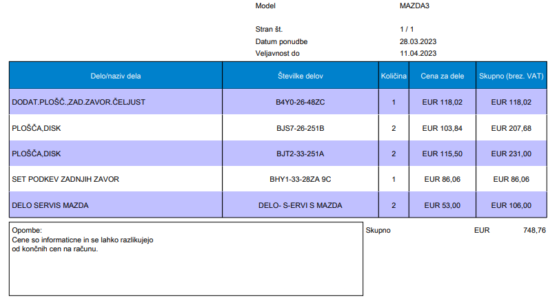

Se bom kar tule priključil, torej čas je za menjavo diskov in ploščic na moji 3ki 2.0 2016 letnik. Do zdaj sem vse servisiral pri Selmarju v Celju, za tole pa sem dobil predračun 900e + še redni servis bi zraven naredil in smo krepko čez 1000. Ima kdo predlog kam drugam it v okolici Celja, opcijsko tudi v Mariboru?
Povezava do vsebine
pred 2 minutama je bevo napisal:
Menjava diskov+ploščic =900€???zmeden?

Ma saj to mi je jasno, išcem kakšen konkreten predlog tudi za redno servisiranje, ker pri Selmarju je glede na mojo letno kilometrino (35k) ratal to drag šport.
Stvar pri tej menjavi diskov pa je to da je cena materiala nabita v nebo, postavka za delo se mi zdi dokaj normalna.

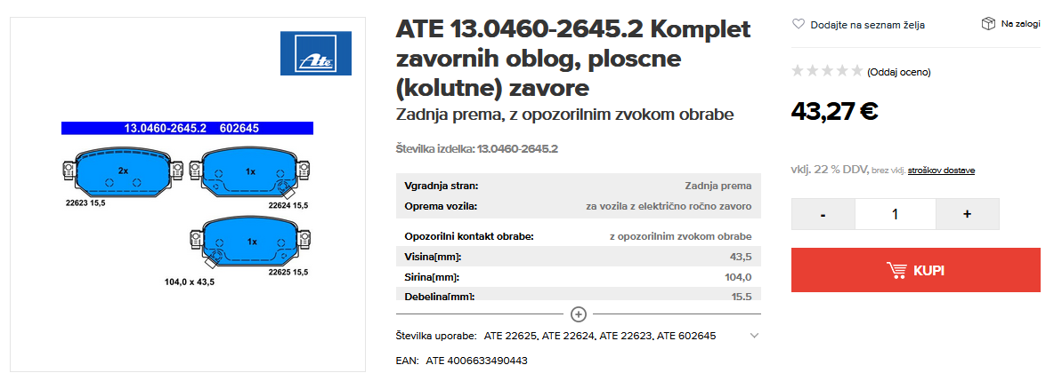

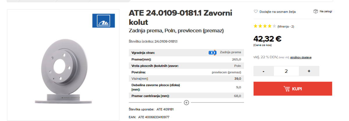

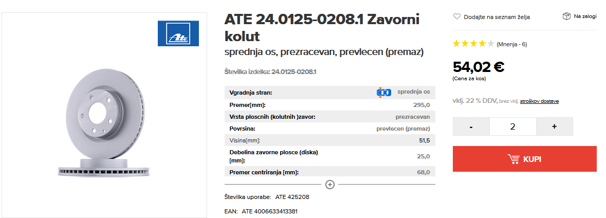

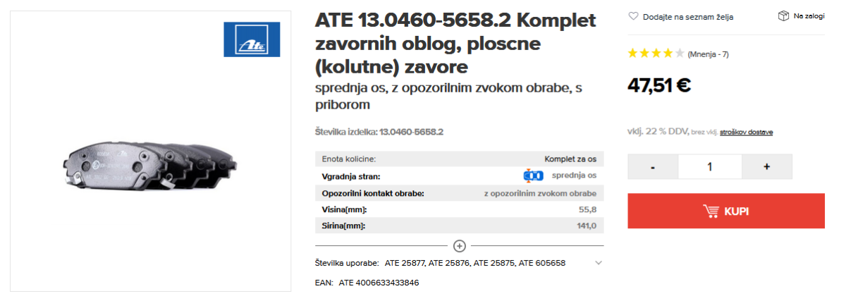

Samo zavorni material, če ga kupiš sam, pride cca. 300€. Za delo bi moralo biti 100€ dovolj.
Vsaka večja vas ima mehanika, ki bo znal zamenjati diske in ploščice ...
https://www.autodoc.si/rezervni-deli/zavorni_kolut-10132/mazda/3/3-bm/21146-2-0?supplier[0]=3
https://www.autodoc.si/rezervni-deli/zavorna_obloga-10130/mazda/3/3-bm/21146-2-0?supplier[0]=3
