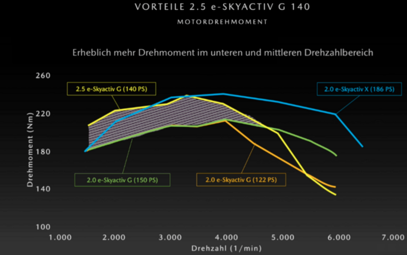

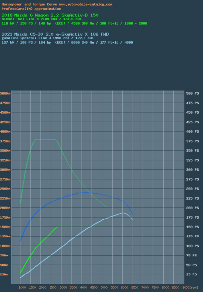

pred 1 uro je samSimon napisal:
Spraševal sem za tole ''luknjo vmes'' glede situacij na cesti... 2700-3200 sem ocenil mal na oko, glede na položaj številk na dnu grafa, mogoče sem mal preveč levo/desno odmeril, ampak sem označil, da bo bolj jasno.
Sprašujem točno to, v šesti brzini, brez žaltanja dol in po možnosti ročni menjalnik ja.
Krivulja skozi enakomerno raste.
Na sredini tvojega območja pa je verjetno premik variabilnih ventilov in zato postane bolj strma.
Popravljeno od godlike
To v bistvu ni "luknja", samo na sliki optično tako zgleda G140 v primerjavi s krivuljo X. Do ca. 3000 navor pri G140 dejansko vedno rahlo narašča in zatem do nekje 3300 malenkost bolj strmo naraste še do max. Zatem pa počasi pada do nekje 5000, kjer se izenači z G150 in imaš še vedno nekje 190Nm, kar je za nas navadne smrtnike več kot dovolj. Pa pri 5000 si še vedno precej nad G122, pa se verjetno z G122 noben ne pritožuje. Seveda pa to ni motor za dirkanje...:rolleyes:

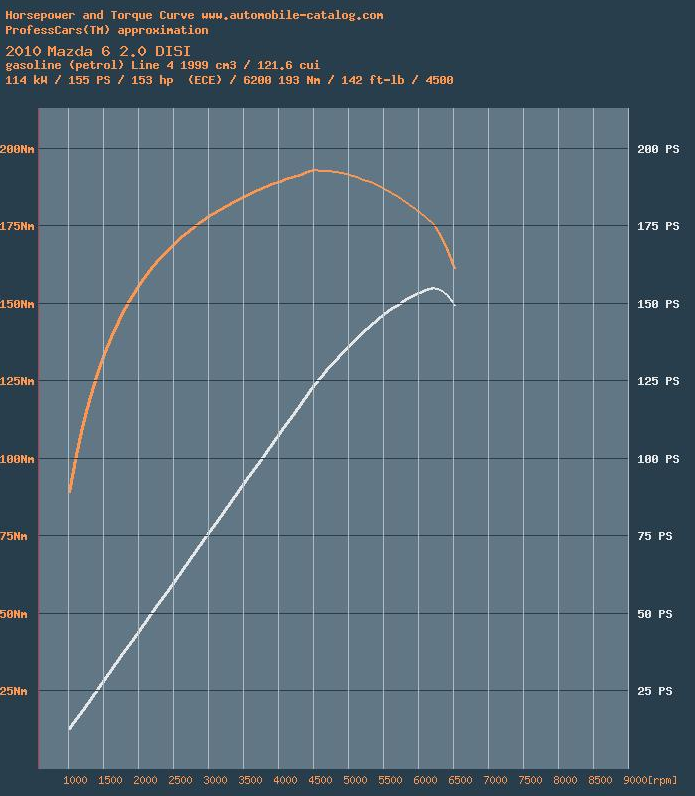

A mi lahko nekdo prosim najde krivuljo navora še za mojo 2010, 2.0, 155 konjsko, za primerjavo? Oziroma, ali je morda krivulja podobna tej novejši 2.0 E-skyactive na zgornjem grafu, zeleni? V tem primeru sta X186 in G140 videt neprimerljivo boljša in bi bil zadovoljen s katerimkoli. A pije 5, 6, al pa 7l mi je vseeno. Pri moji pogrešam ravno malo tiste prožnosti, pod 3000 obratov, ko greš v šesti v klanec recimo, ali pa, ko v peti začneš pospeševat na AC. Primer ljubljanska obvoznica, od Polja proti tunelu Golovec, malenkost klanca, peta prestava, v koloni, mal jajcamo, mal peljemo... Pred mano model pri 60-70 km/h pospeši in nardi razmak, če jaz tam v peti pohodim, se ne zgodi nič 🙄. Enako je v četrti pri 60km/h.

pred 4 urami je samSimon napisal:
A nardimo eno temo ''Primerjave motorjev'', da bi meli take stvari na enem koncu? @Jest?

dne 14. 3. 2025 ob 16:22 je Janez007 napisal:
Sem vesel, da je boljši G140 celo 2.000€ cenejši od manj zmogljivega (slabši navor pri 2.000 obratih, kaj šele pri 1.500 in manj ... območje, ki je najbolj uporabno), navitega X186. 😁

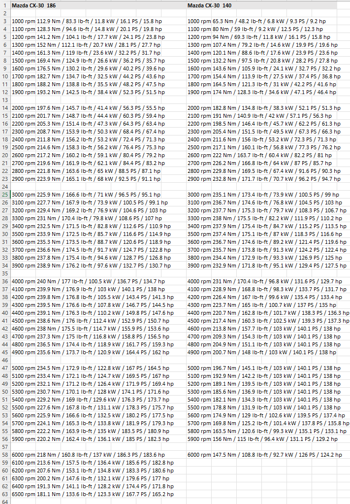

Sem tudi sam malo podvomil o tem grafu. Da ima N/A motor pri 1500 obratih preko 200Nm navora.... uff pa sej ni turbo dizel
In tukaj je dejanska primerjava, ker kot kaže so kr precej BS-jali tole slikco. Zanimivo, da med 2500 obrati in 3600 obrati ima 2.5 motor več konjev na voljo. In to so dejansko tiste moči s katerimi se normalno vozi in jih vozniki večino uporabljajo.
pred 10 urami je samSimon napisal:
Po 3300 začne pa padat krivulja pri G140, to je pa (predvidevam) ravno nekje 130km/h v šesti nekje, po ravnem?
Če smo realni, ne gre nobena prav super v šesti brzini v klanec ,ne x186 ne baby dino. V čem je problem pri atmosfercih?
Kot je nekdo napisal, voziš v šesti v klanec, recimo 150 / uro in nenadoma nekdo pred teboj upočasni. Upočasniš tudi ti. On ima dejmo rečt turbo dizel, pohodi na gas in gre. Ti pa v šesti kar konkretno zaostaneš. Menjaš v peto, kjer pa pri teh hitrosti 140-150 na uro motor zatuli pa ne poskoči glih ne vem kako. Ta zamik meni pri teh atmosfercih ni všeč. Ko grem z dizelco, greš v klanec kolikor si pač upaš hitro, spustiš gas, ga dodaš in avto hipoma pospeši in si takoj na prejšnji hitrosti. To je turbina, ki mi pri tem avtu manjka.

pred 6 urami je samSimon napisal:

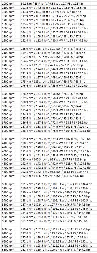

Krivulja navora in moči pri določenih obratih
pa še v številkah, ki žal niso niti od daleč primerljive s tema dvema motorjema, ki ju primerjamo.

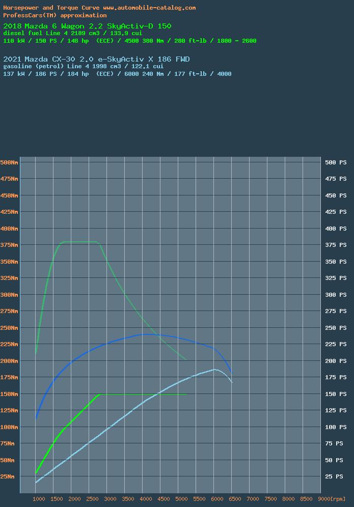

Ja natančno tako - odgovor je pa popolnoma enostaven in sicer turbo dizel ima največ uporabne moči že zelo zgodaj na obratomeru, atmosferski bencinarji pa na koncu krivulje. Razlika je v tem, da se večino časa uporablja začetni del obrato, le rdko pa končnega. Zato skos govorim kako zavajujoče so navedbe o konjaži na specifikacijah posameznih motorjev.
Tale primerjalni graf dizla 150KM v šestki in tvojega CX-30 premijca s 186KM pove vse oziroma skoraj vse.

Še dodaten odgovor @Alex zakaj se to zgodi kar opisuješ. Recimo, da na vrhniškem klancu v trenutku, ko ne držiš žene za koleno pade hitrost na 100km/h in si v 6 prestavi. X motor je takrat pri 2000 obratih in ima komaj 56KM na voljo. Dizelca ima takrat sicer obratov še manj 1700 a kar 92KM. Razlike je kar 36KM in če vemo, da gre zadeva v klanec se to še bolj drastično pozna.
