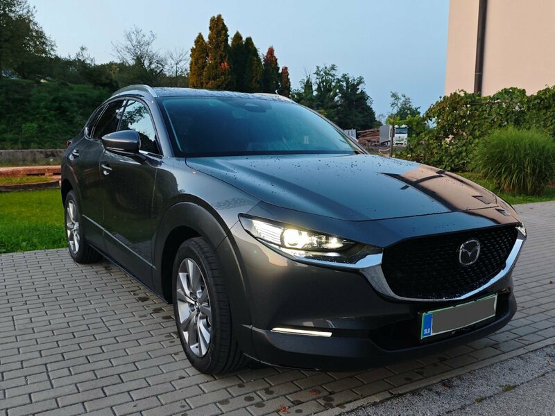

A ima Mazda res takšne težave z barvami?
Ko sem prevzel avto je bilo zelo grdo vreme. Nalivi. Tudi drugi dan je bilo bolj kot ne oblačno.
Sedaj pa opažam veliko razliko vs barvi javne/pleha in odbijača (plastike).
Zastopim, da je možna manjša razlika. Da je pa takšna kot je pri meni pa ni normalno.
Kaj se da narediti? Težit prodajalcu? Kaj lahko naredijo?
Sem pa zasledil tudi drugje podobne probleme. Je to normalno?

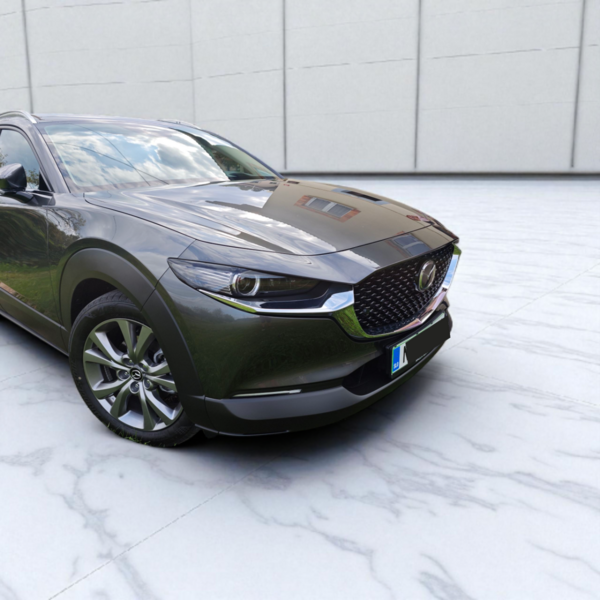

Malo igranja v photo editor.

Kar se pa barve tiče je pa to zgodba večine proizvajalcev. Barva na plehu al pa na plastiki se zaradi različne podlage dostikrat razlikuje. Je pa odvisno od barve in na nekaterih barvah se vidi bolj očitno na nekaterih pa skoraj nič. Tko, da prej kot se sprijazniš manj se boš sekiral. Nikakor pa it gledat plastične obrobe blatnikov, da ne boš še kaj "zanimivega" našel.
Če pa misliš, da je res preveč  razlike in je zrelo za reklamacijo pa poskusi prej najt še kakšno take barve v kakšnem salonu pa probaj primerjat.

Z barvo pa nisem zadovoljen. Je kar opazna razlika med odbijačem, nad lučmi in havbo...
Prevelika razlika. Se da kaj težit okoli tega? Kaj lahko naredijo?
Popravljeno od tommzy
Pri takšnem odstopanju je možno, da so ga poškodovali med transportom in je šalabajzersko popravljeno. Reklamiraj.
  • Všeč 6
  • Žalosten 1
Definitivno je velika razlika. Še skoraj bolj na sovoznikovi strani. Bom jutri opral in poslikal ponovno. Ne vem pa kaj bodo lahko naredili? Reklamiram lahko a to pomeni barvanje?
To pa ne bi rad dal barvat novega. Kaj še lahko naredijo? Sem po eni strani razočaran nad kvaliteto barve saj takšnega odstopanja še nisem imel pri nobenem avtu. Tudi zadnji opel astri k.
Najdem pa na spletu podobno veliko odstopanje.
Tudi odbijač ima kar odstopanje glede na to s katerega kota gledaš. Tega nisem imel na nobenem avtu do sedaj.

Definitivno je bilo nekaj delano na njem. Kot je rekel etcho, je možno, da je bil  kje podrsan in so določene dele prebarvali prebarvali. Pojdi do kakega avtoličarja, da ti izmeri debelino laka. Naknadno pobarvani deli so vedno  prebarvani bolj debelo.
pred 13 urami je tommzy napisal:
Iz slike se ne vidi dobro, pa še žaromet blešči.
Mogoče kakšna slika brez prižganih luči in na dnevni svetlobi/soncu.
Bi pa naj bila že struktura te barve takšna, da so različni odsevi, da je bolj dinamično ....
