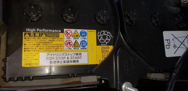

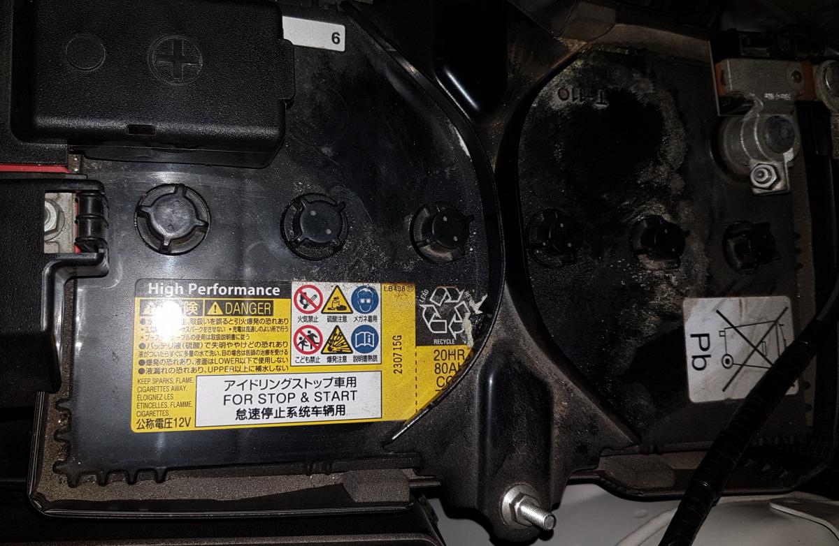

Baho Napisano 7. december, 2019 Prijavi Napisano 7. december, 2019 Moj akumulator verjetno zgublja mo?. Ker ni zaprtega tipa so mi "znanci" predlagali, da ga (po)o?ivim s polnilcem in dolitjem teko?ine. ?epki s slike se dajo odviti, ne vem pa katero teko?ino doliti, destilirano ali kislino in do katere vi?ine. Tudi to ali bi bilo potrebno med (po)o?ivljanjem ga odklopiti z avta ... samo potem ?e se ne motim je potrebno na novo nekaj nastaviti na avtu? Citiraj
vzupan3 Napisano 7. december, 2019 Prijavi Napisano 7. december, 2019 Moj akumulator verjetno zgublja mo?. Ker ni zaprtega tipa so mi "znanci" predlagali, da ga (po)o?ivim s polnilcem in dolitjem teko?ine. ?epki s slike se dajo odviti, ne vem pa katero teko?ino doliti, destilirano ali kislino in do katere vi?ine. Tudi to ali bi bilo potrebno med (po)o?ivljanjem ga odklopiti z avta ... samo potem ?e se ne motim je potrebno na novo nekaj nastaviti na avtu?Kolikor vidim gre za AGM akumulator, tako da je dolivanje teko?ine tukaj vpra?ljivo. Ravno tako je verjetno dobro imeti polnilec za AGM akumulatorje. Po odklopu iz akumulatorja ne bo potrebno nobenega posebnega nastavljanja za normalno delovanje. Citiraj
Alex Napisano 7. december, 2019 Prijavi Napisano 7. december, 2019 Moj akumulator verjetno zgublja mo?. Ker ni zaprtega tipa so mi "znanci" predlagali, da ga (po)o?ivim s polnilcem in dolitjem teko?ine. ?epki s slike se dajo odviti, ne vem pa katero teko?ino doliti, destilirano ali kislino in do katere vi?ine. Tudi to ali bi bilo potrebno med (po)o?ivljanjem ga odklopiti z avta ... samo potem ?e se ne motim je potrebno na novo nekaj nastaviti na avtu?Po moje bo bolj potrebno odpreti denarnico kot "o?ivljati" odslu?eni akomulator.Sedaj prihaja zima, ve?krat bo tudi pod 10?C ali pa celo okoli 5 in vsituacija bo vedno slab?a. Ravno, ko se bo? odpravljal na smu?anje ali bog ne daj na samem smu?i??u zna totalno odpovedati. Kje bo? v nekem zakotnem kraju na?el pravi akomulator?To je potro?ni materijal in ga je najbolje menjat. Tej akomulatorji naj bi zdr?ali 3-4 leta in to je to. Citiraj
vzupan3 Napisano 7. december, 2019 Prijavi Napisano 7. december, 2019 Po moje bo bolj potrebno odpreti denarnico kot "o?ivljati" odslu?eni akomulator.Sedaj prihaja zima, ve?krat bo tudi pod 10?C ali pa celo okoli 5 in vsituacija bo vedno slab?a. Ravno, ko se bo? odpravljal na smu?anje ali bog ne daj na samem smu?i??u zna totalno odpovedati. Kje bo? v nekem zakotnem kraju na?el pravi akomulator?To je potro?ni materijal in ga je najbolje menjat. Tej akomulatorji naj bi zdr?ali 3-4 leta in to je to.Za za?etek je potrebno izmeriti napetost akumulatorja zjutraj (pod pogojem, da je bil dan prej avto v pogonu vsaj pol ure). ?e ka?e 12,3 V (cca. 50 %) ali ve?, menjava ?e ni potrebna. Gre za drage akumulatorje in sam ne bi hitel z menjavo. ?ivljenjska doba pa je odvisna od razli?nih dejavnikov (npr. pogostost in trajanje vo?nje) in lahko precej variira. Citiraj
