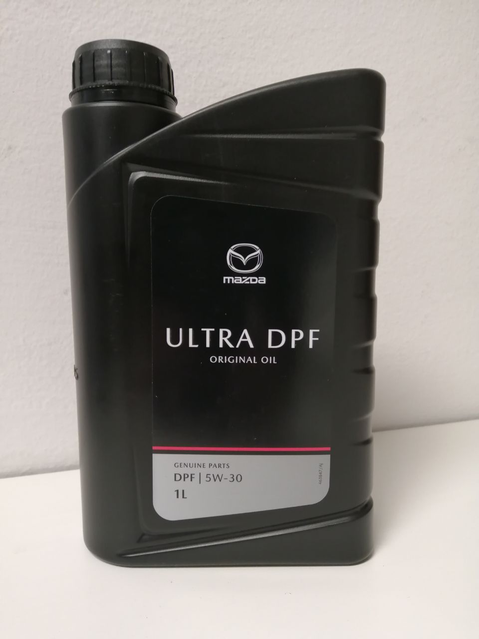

Druga? malo sem zmeden ker na mazdinem olju original pi?e. (sem pole ?el preverit)
Specifikacije: SAE 5W-30, ACEA A5/B5/C1, Jaso DL-1
Kje si to videl?

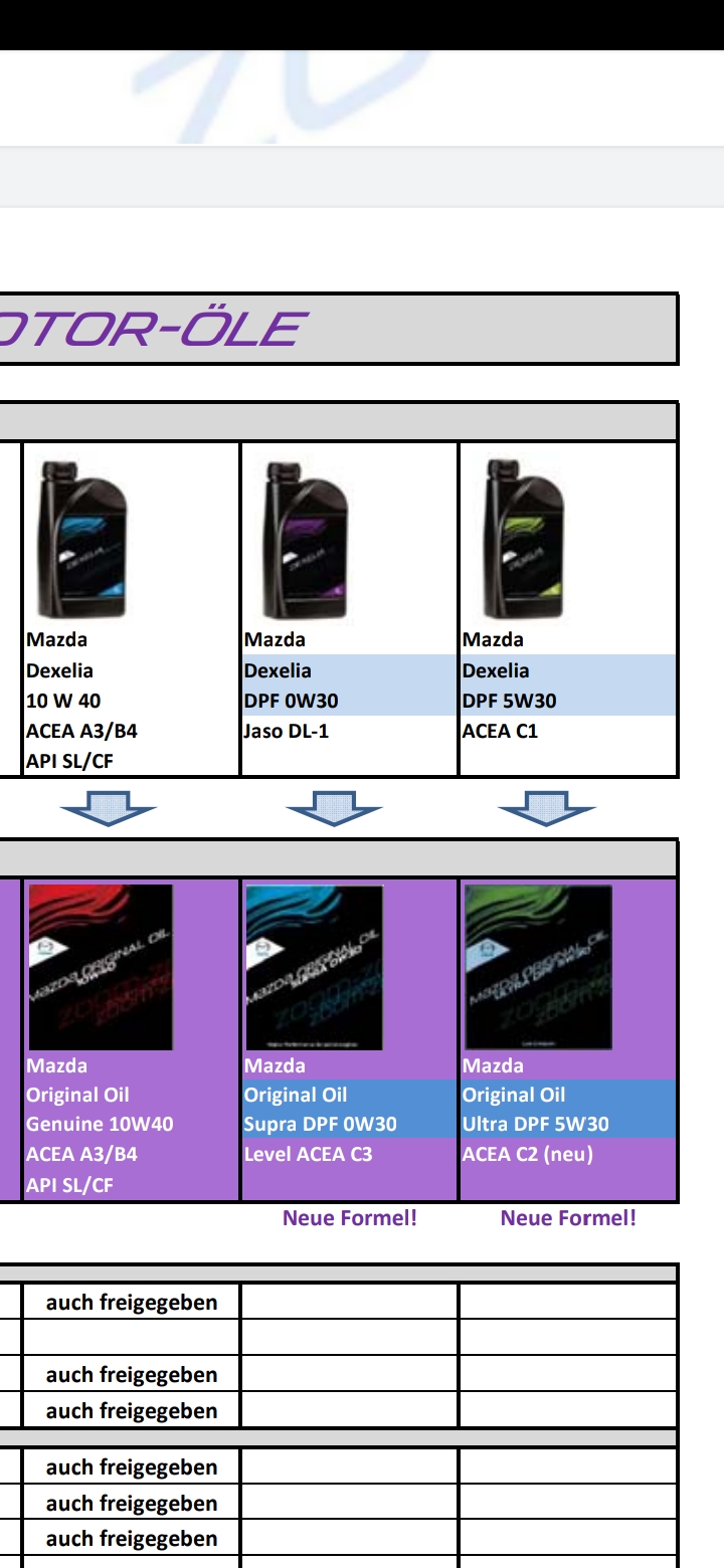

Na starih oljih je pisalo ?e C1, na najnovej?i verziji ne pi?e ni?. Sem glih zadnji? gledal novo embala?o na motornaolja.c..
post-5522-0-02743800-1583518329_thumb.jpegnajnovej?a embala?a
Uradni dopis od Mazde pravi da je Ultra DPF 5W-30 ACEA C2

Na motora olja spletni pod mazdinim oljem, mogo?e pa so narobe info dali
Na spletu imajo ?e staro sliko in specifikacije.
Ti povem iz prve roke ker sem bil pred dobrima 2 tednoma pri njih v Mariboru v trgovini in sem si ogledal novo embala?o in smo ?e gledli da ni nobene oznake ACEA gor.
Mam pa info od Mazde da so original olja ACEA specifikacij kot sem prej objavil.
Mazda je izdala tudi nove odobritve za starej?e Mazde, da se lahko npr. v M6 GH diesel vliva tudi 0W-30 in 5W-30 ACEA C2 in C3.
Prej so v GH serijo odobrili samo 5W-30 ACEA C1.
