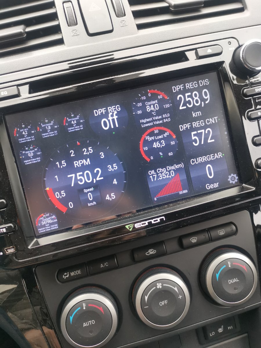

A ni to obd2 app?
Ja ta Torque je kr uporabna aplikacija, lahko poljubno dodajas svoje PIDe (senzorje) za mazdo sem na?el kr dosti dodatnih, tudi pritisk in temp v gumah, samo trenutno ne morem probat ker mam zimske brez senzorjev.
Ja to bi blo fajn ?e bi bil kak widget varianta da si das te podatke prek ostalih aplikacij. Najbolj tak gledam dpf reg status (on-off) in dpf load.

OEM senzorji se pove?ejo prek OBD-ja v Forscanu lahko pogleda? za vsako gumo temperaturo in pritisk, Torque pa moram ?e probat ko zmontiram letne ker na zimskih nimam senzorjev. Za Torque bi moral najt pravi PID in bi moralo delat.
