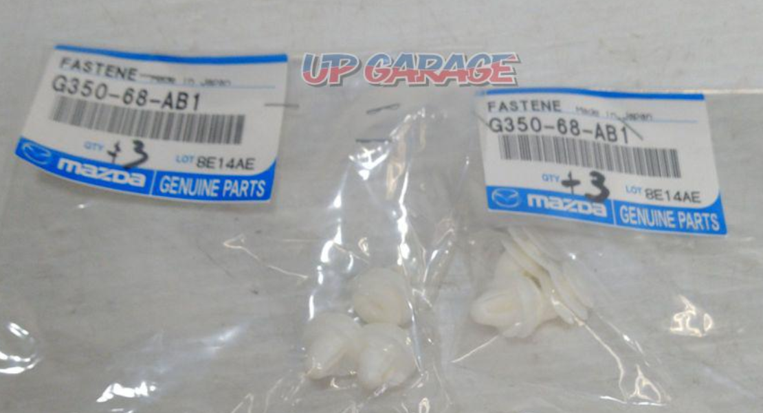

Ko se natika tapeta nazaj, najprej se natakne in pritisne spodnji čep v kotu pri stebričku, potem ostali. Še prej se pregleda, ali so zatiči celi in se morebitne polomljene zamenja.

Meni se je že 2 x zgodilo, da so mi na Mazdinem servisu tapeto namestili slabo - v vratih so se pojavili črički. Sem bil potem zraven pri odpravi napake - počil je spodnji čep v kotu pri stebričku - ker je v tem delu tapeta ukrivljena, je potrebno najprej namestiti (poriniti v odprtino) ta čep, potem pa še ostale. V nasprotnem primeru se lahko ta čep zlomi, ker je nameščen pod kotom.

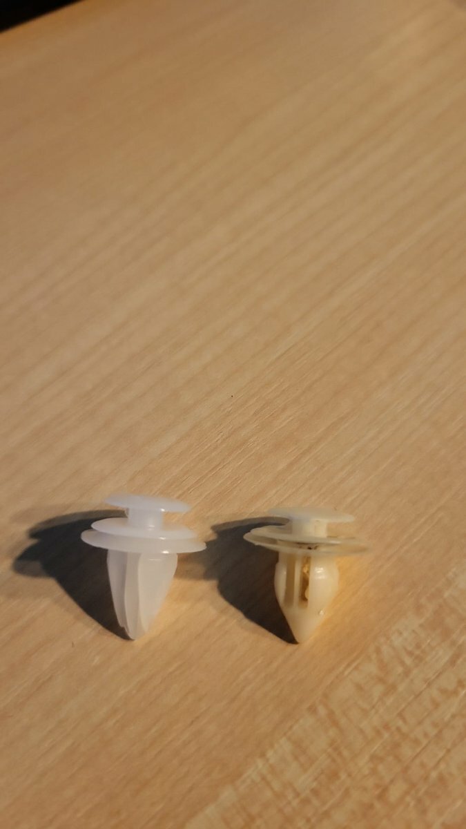

To je nek komplet iz Siluxa. Sam se mi zdi čep malo daljši, tako da se bojim da bodo črički 😀
