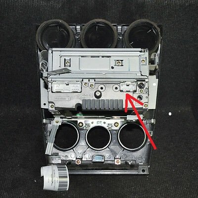

Ali je imela mazda 6 letnik 03-05 radio z MP3 predvajalnikom?
Moja ga nima, pa me zanima, če se da nabavit...
LP
Hvala.
Nekaj sem videl, ja. In kam daš tu CD?
In kako to priključiš?
Vzet je potrebno ven radio in priključit zadaj gor. Za letnike 2002-2005 je potrebno nalotat še en mostiček. Imaš v navodilih razloženo.
Ni za CDje. Ima usb, aux jn sd card vhod. Te medije spozna kot CDje v CD changerju
pred 8 urami je Shrek napisal:
Da ne odpiram nove teme...
LP
Da. Prej bo tezje najti mazdo k ne bere mp3 formata. Ce pa hoces predvajati preko usbja bo pa potrebno namontirati usb vmesnik, kot so ze fantje razlozili pred mojim postom :). Kar se pa  priklop usb vmesnika tice je pa tako, da imas za radijem en port prazen in na tega se priklopi usb vmesnik (plug and play). Kot je ze bilo razlozeno je pri nekaterih modelih potrebno narediti bridge oz. nalotat mosticek na vezju. Je pa to top zadeva. Jest sem na prvi generaciji imel tako skatlco, vendar je moja imela se BT in sem lahko prostorocno telefoniral in predvajal glasbo preko BT. Obvolanaske komade normalno funkcionirajo.
