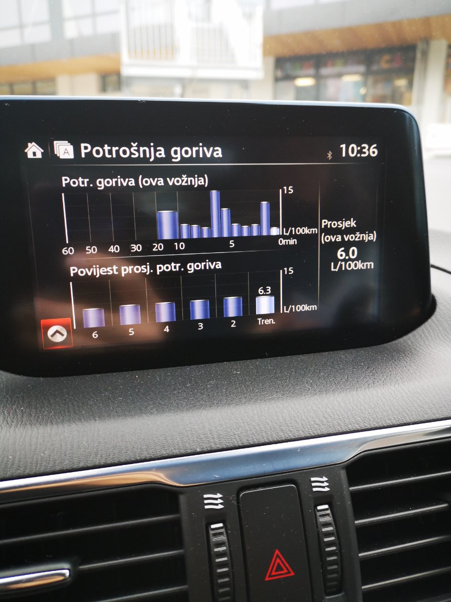

Ena stvar me zanima, če hočem stalno imeti na ekranu porabo kaj moram storiti, ker mi vedno vrže nazaj na začetno stran menija. To se vedno zgodi, ko je avto ugasnjen nekaj časa. Imel bi vedno kot je na sliki. :whatever:
  • Žalosten 1
Hja, to tudi mene jezi..predvsem za glasbo. Predno mi kdo reče če sem len...NE NISEM AMPAK JEZI ME KER MORAM VSAKIČ NA NOVO PRITISN V LEVO IN POTEM "OK"....
  • Žalosten 1
Sam pa bi rad imel vse črno, le uro v kotu - enaka težava - nastavitev si zapomni le do konca vožnje 😏
pred 4 urami je Janez007 napisal:
Pomeni,da ni rešitve?
