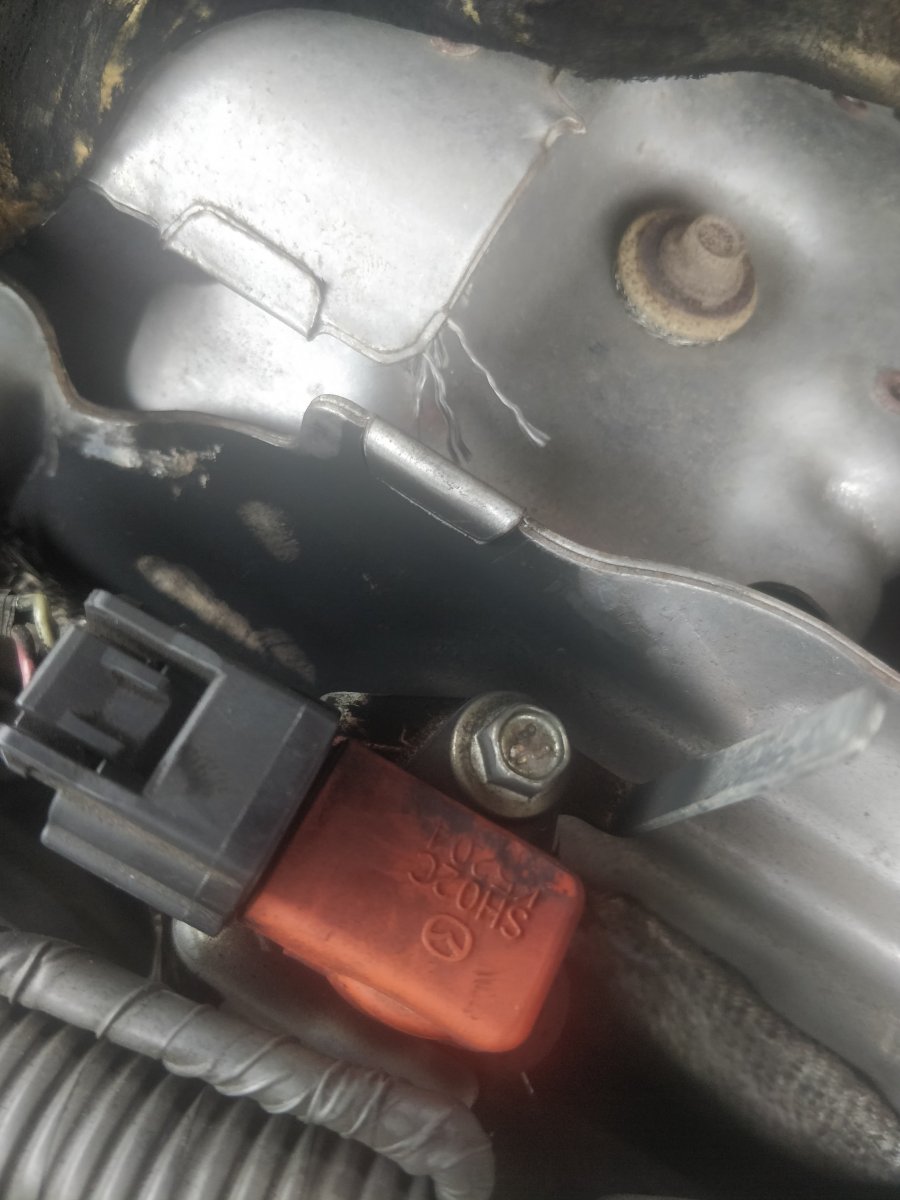

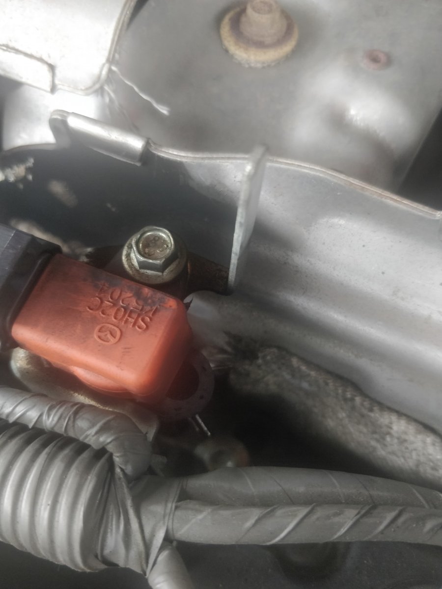

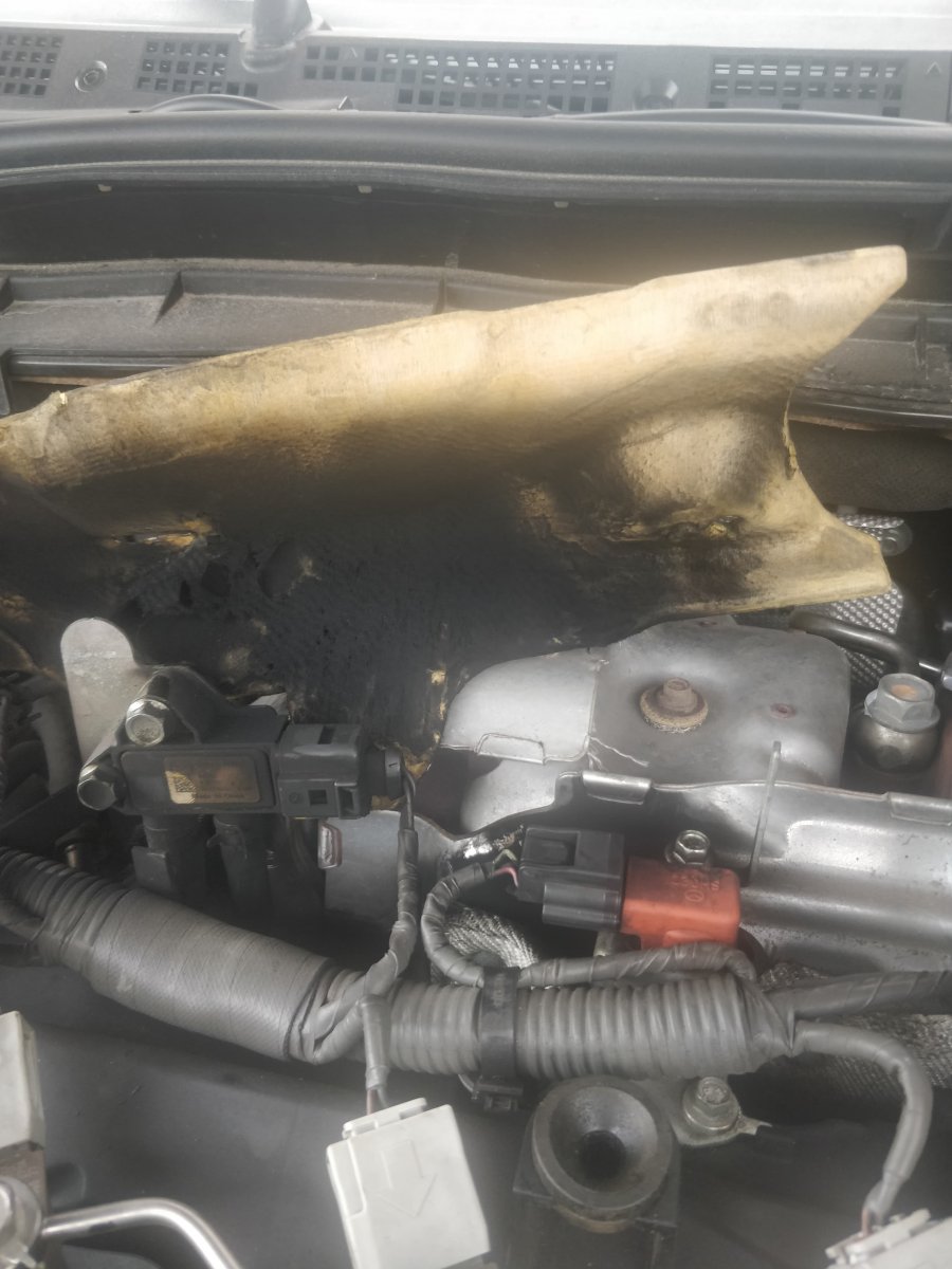

Evo se pridružim temi, da ne odpiram nove (svoja opažanja sem včeraj dal v temo od Pelkota).
Torej danes smo pogledali in ugotovili da je skurjen senzor na sliki (če kdo ve kako se imenuje oziroma ima link do njega bi lepo prosil).
Zanima me tudi zakaj bi lahko prišlo do tega - kot sem že napisal nobene napake ni javil avto, potegne isto.
Hvala že vnaprej.
Šel je senzor za izpušne pline, nič takega baje rado crkne. Bodo popravili :)
