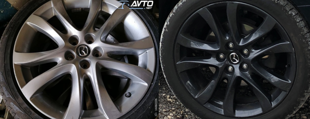

Živjo,
katere original barve so 19 col feltne od M6 (ene so sivo-srebrne, druge grafitno-črne)?
Lp Sishi

pred 11 minutami je Sishi napisal:
Živjo,
Lp Sishi
Original so bile na voljo  dvoje: svetlo srebrne in Black hyper silver. To so te prve na tvoji sliki.
Sem ravno zadnjič gledal na mojih ta drugih 19", kako je to pobarvano.
Osnova je črno prašno lakiranje. Nato je samo ena roka posebne, prosojne srebrne barve. Na koncu je prelakirano z mogoče dvema rokama, na tanko z prozornim lakom. Ne vem, kaj imajo pri Mazdi s tem lakiranje tankih slojev barve. Na feltnah se očitno ne izide in na skoraj vseh se lušči zgornji sloj barve. 😬
Glede na priloženi sliki bi rekel, da so original barve srebrne, take so imele pri nas šestice do prvega facelifta.

pred 15 minutami je jacques33 napisal:
Ne samo do prvega FL. V Nemčiji so bile srebrne kot opcija tudi pri najvišji opremi.
Zato sem pa napisal "pri nas", vendar enim se očitno zelo mudi tu gor in ne preberejo vsega.😛
Naredijo pa hyper silver platišča avto čisto drugačen kot navadne srebrne.
Mazda6 SPC CD 150 Revolution
Živjo,
sem pozabil povedat, da bi rad naročil vsako po 1 dcl pa rabim točno ime ali številko barve.
Popravljeno od Sishi
Sex, V6 and Rock 'N' Roll
pred 15 minutami je Sishi napisal:
Živjo,
Na žolost ne moreš naročiti te barve. Za Mazdo platišča delajo na Kitajskem in jih tam tudi pobarvajo.Tudi, če bi nekako dobil številko barve platišča, ne bi nikoli bilo enako oziroma bi se z aviona videlo, da je popravljano. To je posebna tehnika barvanja kjer moraš zelo paziti, da vse pobarvaš v enem "šusu" in čim bolj enakomerno. Drugače se pojavijo fleki. Edina opcija je, da daš komu prebarvati komplet platišča in si pač izbereš eno metalik grafitno barvo.

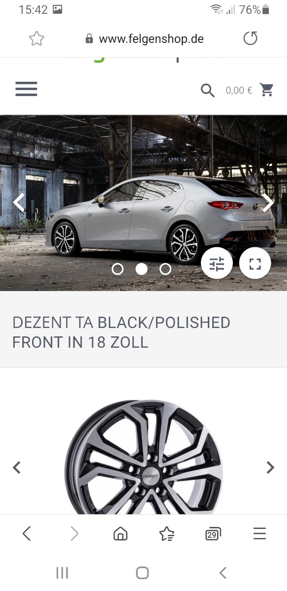

Pozdrav vsem 🙋‍♂️
Sem gledal malo platisca na tej nemski spl strani, ampak ne posiljajo v Slo.
Ima kdo morda ja kaksne izkusnje, kje nabavit dobra platisca za zmeren denar?
Namrec, sem pred kratkim kupil v Lj NOVA od uvoznika iz Lj, ampak so 3 od 4-ih bila z nadpovprecnimi neravnimi robovi da je avto dobesedno treslo pri 120km/h.
3x montirali na hunter centrirki z obremenitvijo, ampak ni bilo opcije spravit vse v red.
Mocna opletanja platisc zaradi neravnih robov.
Zelo razocaran, slaba izkusnja...
Hvala vnaprej vsem za info!
Lp, Frank
