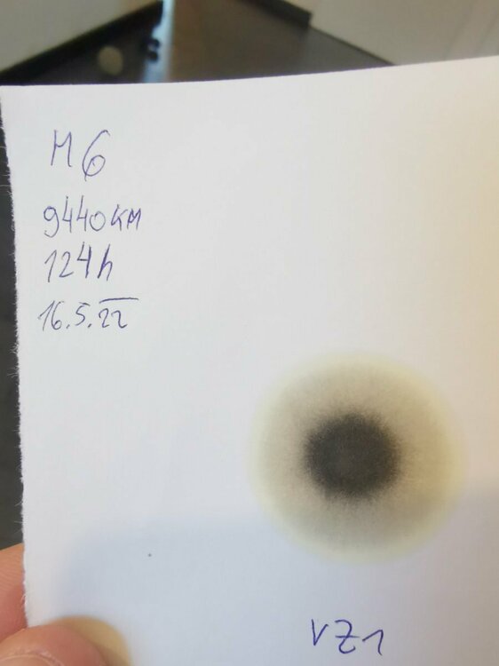

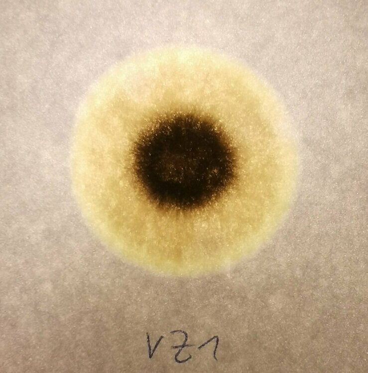

Evo še moj novi vzorec iz M6 diesel. Še nekaj podatkov:
-olje Mazda Original Oil Ultra DPF 5w30 z dodanim aditivom AR9100
-prevoženih km z oljem 9440km
-124 motour
Na prvi pogled zgleda vredu, ocenil bi da glede nečistoč še ima rezerve za kakih 5-6kkm, ampak pokvari pa gorivo ki ga ocenjujem na cca 8%.
Bomo videli pri 10kkm pošljem vzorec v laboratorij na analizo in bom točno vedel v kakem stanju je olje, najbolj pa me zanima kako je stanje obrabe materiala zdaj z dodanim aditivom (pri prejšnji analizi je bila obraba manjša kot z Motul EFE).

pred 20 minutami je Aless napisal:
-124 motour
Jaz sem sedaj vzel Motul EFE. Pa, da vidimo še to olje, kako se bo obneslo. 🤔
@Alexpri meni se je Motul EFE odlično obnesel, obraba materiala je bila kljub veliki količini goriva v olju, pol manjša kot z čistim Mazdinim oljem. Ker pa me je zanimalo kako se obnese hvaljeni aditiv AR9100 v real life, pa sem se odločil narest še ta test, drugače bi kar Motul EFE točil, ker se mi je do zdaj glede obrabe najbolje obnesel.
Boš videl kako se bo tebi obneslo, priporočam da na 10kkm narediš analizo v laboratoriju, tako boš najbolj videl kako se olje obnese v tvojem motorju.
