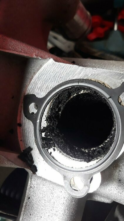

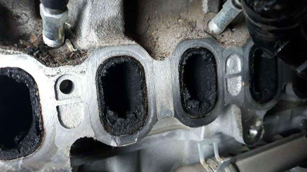

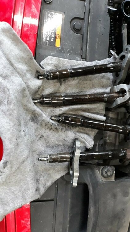

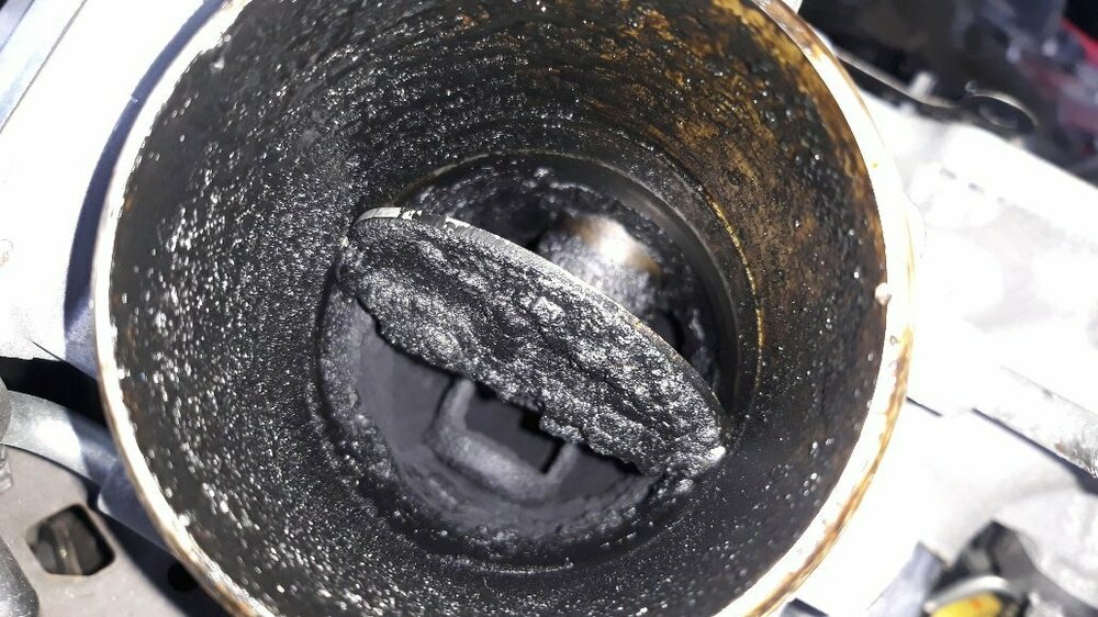

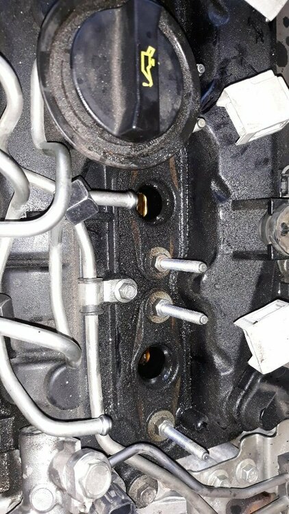

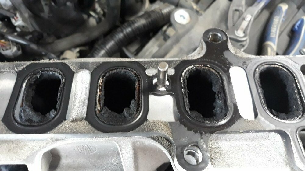

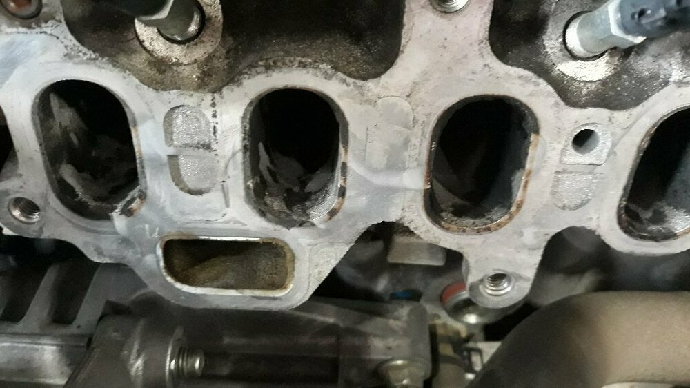

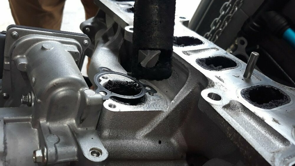

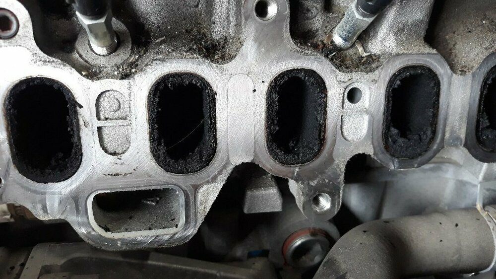

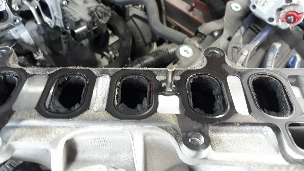

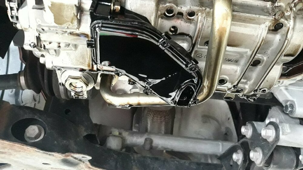

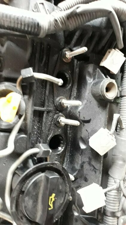

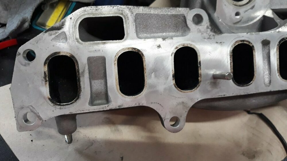

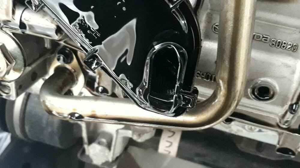

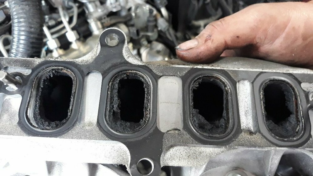

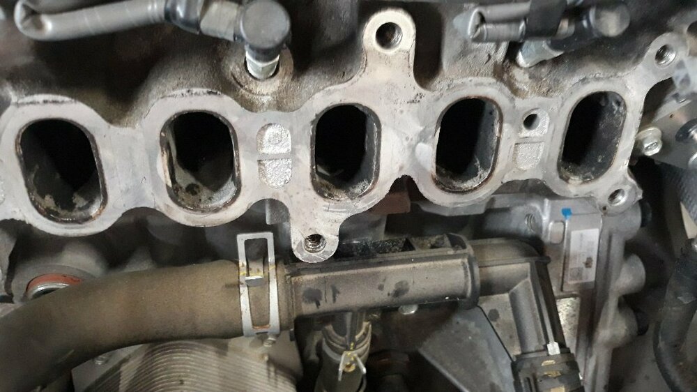

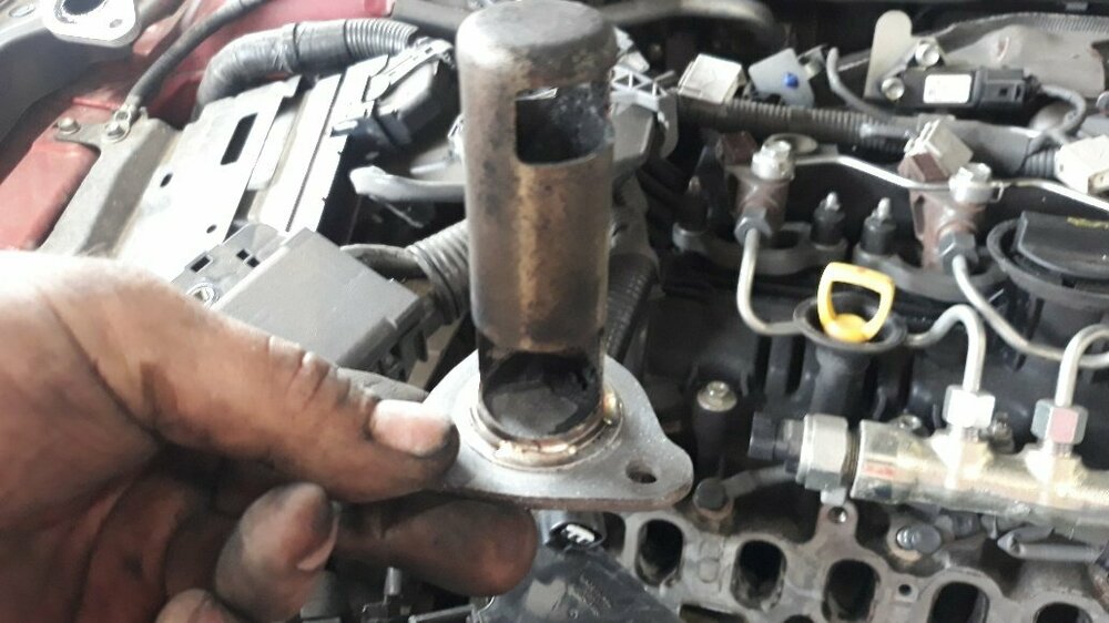

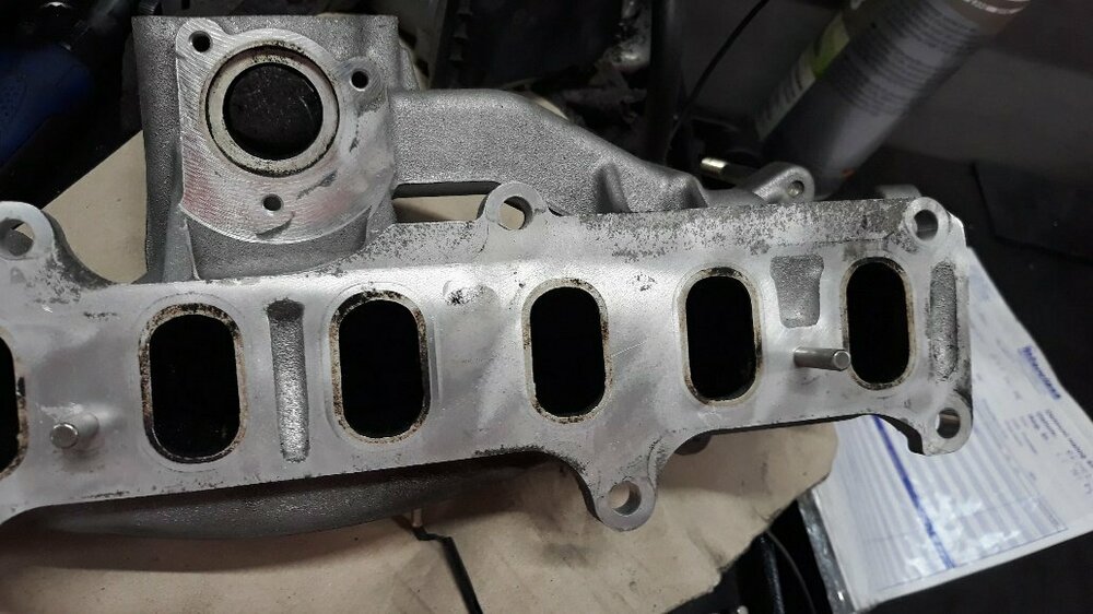

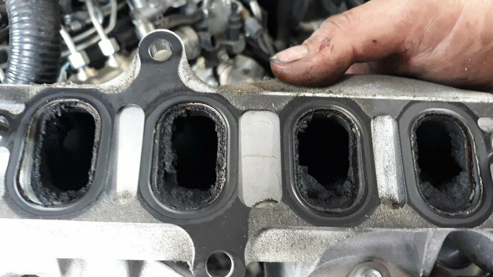

Kot obljubljeno razlaga rešitve problema: Na servisu so preverili napako in mi svetovali peskanje sesalnih ventilov. S tem sem se strinjal, prosil pa sem še da mi pogledajo oljno sito in zamenjajo podložke injektorjev. Vse to so naredili, sito so zamenjali (vendar naj bi bilo čisto - nobenih usedlin). Prilagam slike prej/potem. Svetovali so mi tudi menjavo verige oljne črpalke.
Moram pohvalit fante na Interclassu za dobro opravljeno delo in ker so vse poslikali. Strošek je velik (660 eur), ampak računam, da bo za nekaj časa mir.

Bemtiš, stari Fergusoni so imeli v izpušnem kolektorju manj saj, kot jih imaš ti v sesalnem...
In, mimo grede, peskali so ti sesalni kolektor, ne sesalne ventile, kot si zapisal pred slikam...
pred 1 uro je SpEkTr napisal:
Sploh ni bilo tako zabito. To je stanje večino novodobnih dizlov. emoji849.png
Jp, pr men je blo dost hujse, ko sm odpru takrat
