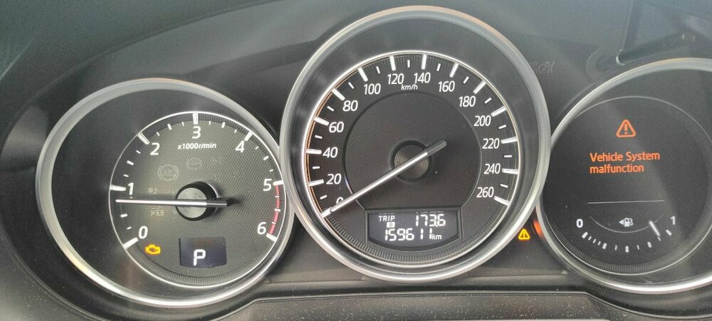

Prižgala se mi je rumena lučka za motor.
Na uradnem servisu so mi zamenjal eno pumpo,baje je bil to vzrok.
Čez en dan ob vožni po ac se je spet prižgala.
Gre se za mazdo 6 2.2 d awd.2015

Mogoč je sonda. se zna nardit da čez kak dan nazaj zasveti. Če maš kazga kolega k ima računalnik da ti ga priklopi pa se vid kaj bi znalo bit.

Brez kode napake je to kot bi se pogovarjali kakšno bo vremenu leta 2025. Če se je lučka pokazala šele po tokih dneh je verjetno nekaj povezano z ekologijo. Se pravi sonda lambda, egr ventil, zabasan sesalni kolektor s sajami (stavim na to).

Avto se pelje normalno.
Samo če ga malo več obremenim se lučka prižge.
Klicel sem pelkota iz medvode pravi da je ziher kakšen senzor.
Možno ja, kaj pa če avto ne more dihat s polnimi pljuči in rabi samo čiščenje sesalnega dela + egr.

Pri naši CD 175 se je pred leti pojavila rumena lučka z napotilom na servis. Kontaktiram Mazdo servis in pojasnijo, da je šel verjetno senzor izpuha (če avto dela normalno, ima moč in ni šel v safe mode). Na servisu so potem zamenjali ta senzor (cca 150 €) in je bilo OK. Ta senzor prej ali slej crkne vsakemu, modificiran kovinski pa je OK. Komot zamenjaš sam (če je notri plastičen, je to v vsakem primeru priporočljivo).
Za tole sm ze tut slisu, poznam primer, ko mu je ta senzor crknu, przgala se je lucka, avto pa brez moci, crknu je pa ravno ta omenjeni senzor

To se je zgodilo meni danes v Avstriji na poti domov. 🤐 Koda P 2262 C, mašina v safe mode in slikaj se. Dobro, da sem ravno zapeljal na počivališče. In ni nam preostalo drugega, kot klicat vlečno.
Pa še zanimivost. Klical sem amzs in prijazno so mi povedali, da pridejo lahko šele jutri, v torek. Nato sem klical asistenco in v dveh urah so bili pri avtu (v flachau - u). To se je zgodilo ob 16.30, ob 23 je bil avto že pri mojemu mehaniku in mi doma. Tako, da vsa pohvala avto asistenci zavarovalnice. generali. 👍
