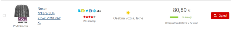

Na koliko priporočate za M3 polniti letne sponzorske NEXEN N'FERA SU4 215/45 ZR18 93W? Vozim po lokalnih, regionalnih cestah, avtocesta samo parkrat letno ...
Jaz bi poskusil najprej na 2.5,ker toliko je tudi priporočeno pri M3... 👍
Pri 45 presečni nebi smelo pobirat robove.... 😉

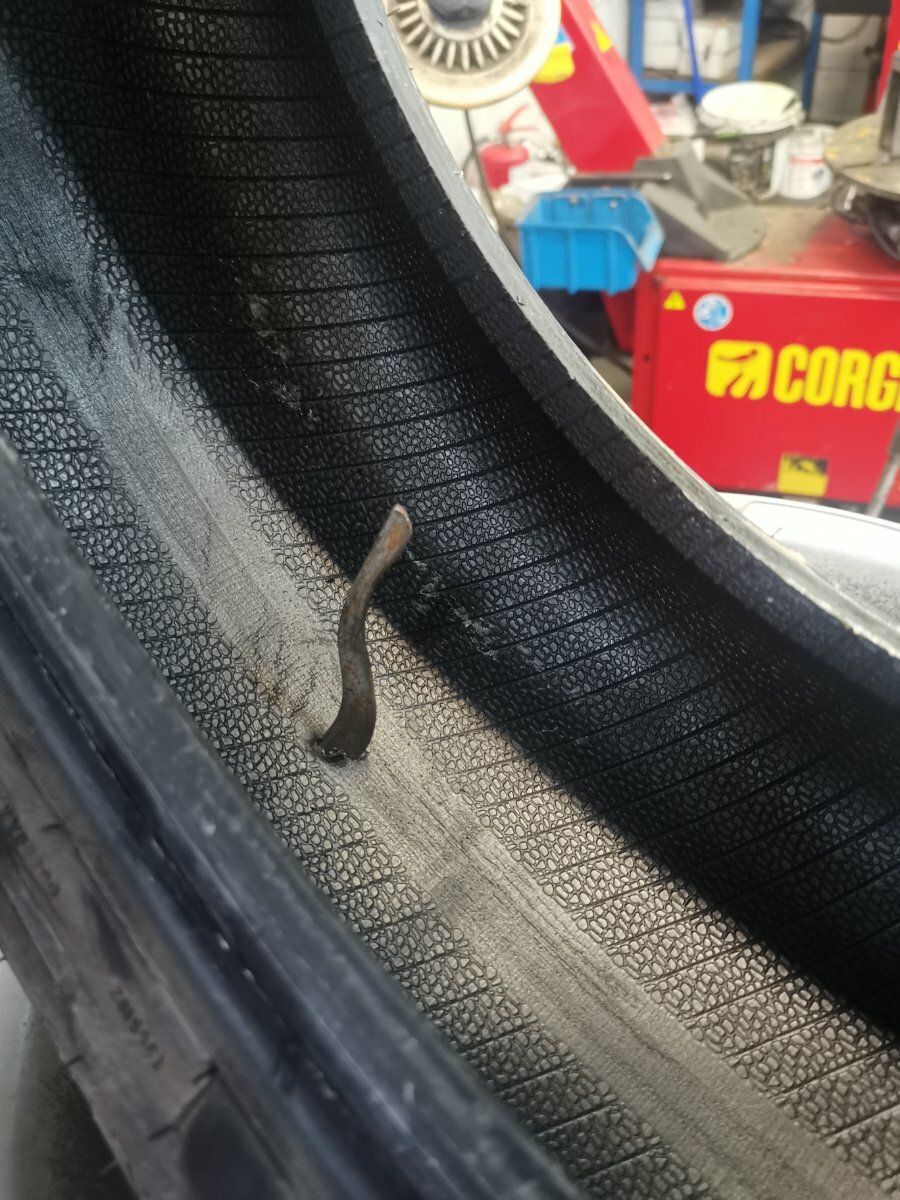

Pa ko sem bočnico prerezal, sem 4mm letne zamenjal 4. Rad imam enak oprijem, ne pa under ali oversteer.
