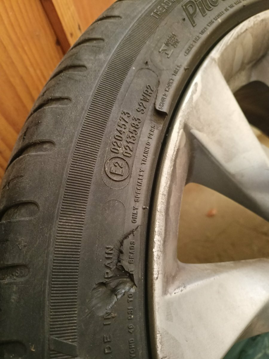

pred 42 minutami je godlike napisal:
Zakaj za boga bi pa bil tak škrt, da bi kupil samo par gum?
Pa ko sem bočnico prerezal, sem 4mm letne zamenjal 4. Rad imam enak oprijem, ne pa under ali oversteer.

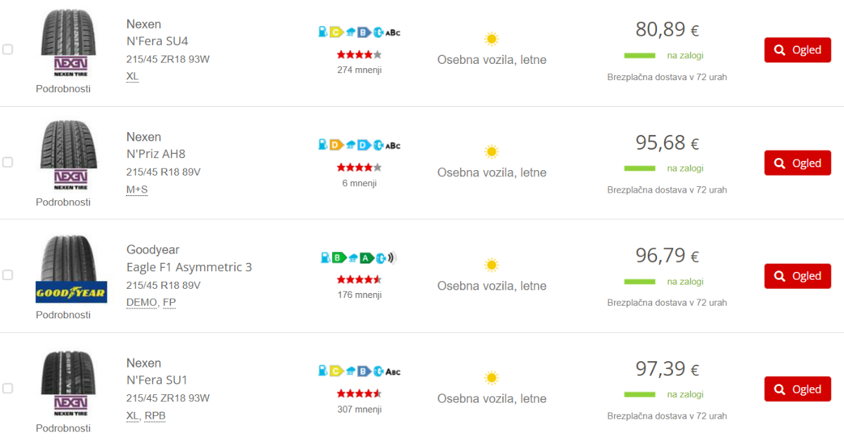

Danes namontiral Nexen Su4
Poročam kako bodo, vendar po prebranem nimam straha :)
Jih pa na njihovi uradni spletni strani ni navedenih zgleda so 2022 bile zadnje serije (sam imam isto DOT22) - mogoče kdo ve, katera guma je naslednjica?
pred 4 minutami je Hixxy napisal:
Jst jutri peljem. Zna bit, da bo naslednjica izboljšana su4,.. mogoče su5

Pred eno uro je Hixxy napisal:
Nexen n'fera sport.
