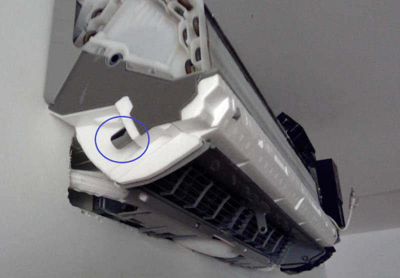

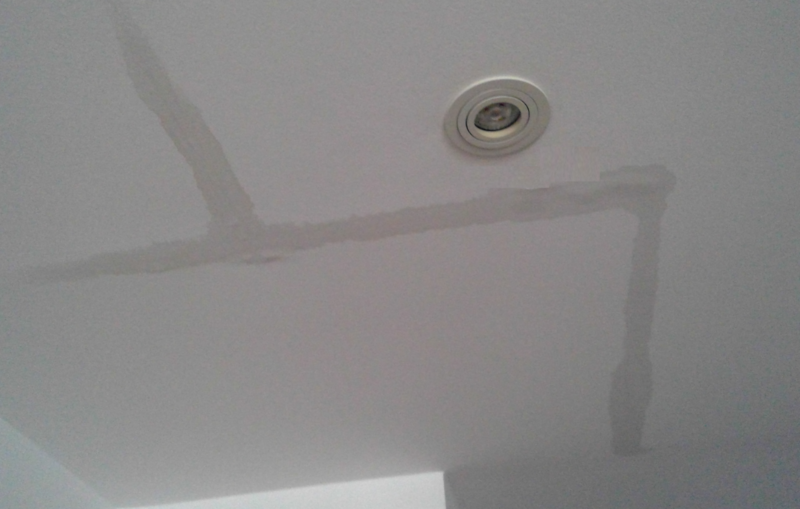

@skritikrt prosil bi za mnenje, glede na to da si "profi" serviser klima naprav :).....zdaj po 14 dneh dopusta, ko je bila bajta bolj kot ne zaprta, sem včeraj prižgal normalno klimo in mi je spodaj po nekih 3h delovanja (ker me ni bilo doma sem dal na 21st, torej je delalo malo bolj na hard) začelo v spodnji enoti kapljati iz tistega notranjega "zbiralnika" in je voda kapljala preko kanalčka....sem ugasnil, danes dopoldne sem razdrl do te faze, da sem pobral plastiko dol, tem odstranil čep pri zbiralniku, tako da sem vso odvečno vodo odtočil.
1. ko sem prižgal in spodaj podstavil lavor, da vidim kako bo delovalo, mi je v spodnji enoti vse delovalo ok, tudi voda je lepo kapljala pri odtoku kjer sem odstranil čep, kar bi razumel, da je spodnja enota ok
2. ko sem isto naredil v zgodnji enoti sem opazil, da je bilo v zbiralniku bistveno manj vode (recimo mogoče 10% kot v spodnji). Enako ko sem prižgal sem spremljal in voda skoraj ni kapljala preko čepa, mogoče ena kapljica na minuto
3. ko sem spremljal nekaj časa, sem na stropu opazil mokroto, sedaj pa
- ali mi zgornja enota kje pušča, kar mi je sicer skrajno čudno, ker kot rečeno pred dopustom je vse delovalo BP in mi je ta voda že takoj prvi dan iz zgornje tekla mimo kanala in je sedaj prebilo gibs plošče (kolega pravi, da se mi je v bajti ko me ni bilo doma nabrala vlaga, ker sem imel zaprto hišo, deževno vreme in očitno preveč vlage vleče klima in ne more odvodnjavati vsega skupaj - da je imel enako pri sebi in se je potem po nekaj časa uredilo - v kar malo dvomim)
- čudno mi je pa da bi mi zgornja enota kar na enkrat začela puščati, ker kot rečeno pred 14.dnevi je celo poletje delovalo vse ok
4. vem da se da še bolj razdreti, ampak ali je to sploh smiselno in ali bom lahko s tem videl, če recimo pri zgornji enoti teče kaj mimo odvodnjavanja (ne bi rad nekaj razdiral, da potem ne bom znal sestaviti nazaj)
5. zdaj ko laufa samo ventilator je logično vse ok, ni sploh nič odvodnjavanja
6. če ne drugače bom seveda naročil servis, da zadevo uredijo majstri, ki se s tem ukvarjajo
Predvsem me zanima tvoje mnenje glede tč.4 ali se splača še kaj bolj razdreti, da bom morebiti našel odvodnjavanje in če se je mogoče tam kaj staknilo, ker očitno mi nekje zgoraj teče mimo in potem direkt na gibs plate....(ali bi za to moral dejansko odklopiti celotno enoto in jo sneti s stene ter preveriti (lahko da je fuč tudi kakšen navoj na cevi in mi tam zamaka?, namesto da teče v cev?).
Hvala.

Nič posebnega ni-le zamašen odtok je.
Da boš razumel-ta čepek na levi strani-to je alternativni priklop za cev odvoda kondenza. enak je na desni strani,kjer je serijsko priključena cev za odvod kondenza.
Po vsej verjetnosti je problem del,kjer je cev priklopljena.
To spodnjo banjico se da na levi (malce porukaj) sneti (na desni se bo še zmeraj držala za  cev odvoda kondensa (glej slike,ki sem jih že objavljal).
Pazi na desni strani,kjer je en "ozek plastični U-profil" speljan z zgornje/zadnje banjice...tukaj se čisto enostavno "sname" in na koncu "dol visi.
No in tako dobiš dostop do banjice-ta je 100% umazana...nabrala se je usedlina...mogoče tudi malo plesni ipd...pogosto je rdeče barve...,ki se je,ko ste šli na dopust posušila. Ko ste spet prižgali klimo,se je "napila",odluščila,in ker je bilo več kondenza,jo je počasi odplaknilo proti odprtini odtoka kondenza na desni strani banjice (klima oz banjica klime mora biti malce nagnjena k odtoku!!!)....no in tam je ta usedlina (je taka nalce sluzasta) zamašila odtočno luknjo.
Stvar se da lepo očistiti z krtačkami na pleteni žici (fajn je,da preveriš fi odtoka,in kupiš kaj primernega).

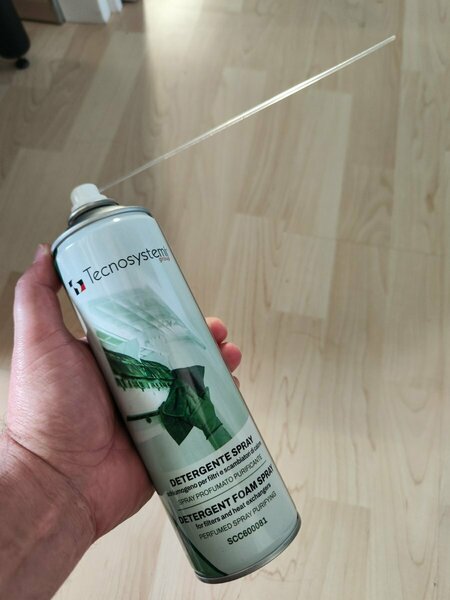

Obvezno čistilno peno za klime (ne dezinfikacijsko sredstvo-to je za na koncu,da dezinficiraš)...lepo pošpricaš...celo banjico (ne pozabi zadnjo/zgornjo banjico),po potrebi z mehko ščetko "pomagaš" itd.....boš že videl,kje je treba.
Če pa si že tako daleč,in če je umazan tudi prostor ventilatorja in ventilator,boš moral sneti le tega. Na desni je v vetrnicah luknja (ena lopatica manjka) tam je dostop do fiksirnega vijaka za os motorja,na katerega je ventilator nataknjen. na tem delu je na vetrnici ventilatorja elasomerni vložek,tako da lahko valjasto vetrnico snameš in kasneje tudi nazaj natakneš "pod kotom"...malce se moraš potruditi,pa gre.
Da pa sploh prideš zraven ventilatorja,pa moraš odviti vijake na levi in desni strani,kateri držijo cel paket kondenzatorskih lamel. malce  na levi porukaš,in za nekaj cm privzdigneš...pazi,ker vsa ta konstrukcija drži tudi gumasti ležaj ventilatorja na levi strani. V tem gumastem ležaju je sintran obroč drsnega ležaja...po potrebi namaži.
Fajn je očistiti in dezinficirati vse...glej slike,ki sem jih že objavljal....zelooooo se potrudi z valjasto vetrnico ventilatorja...veliko pene in tople vode...najboljše z "štrajfiksom" (pazi,da ne izgubiš vijaka za os motorja!!!),in kasneje še na roko v banji...res se potrudi-ne bo ti žal!
Lahko na koncu z špricko splakneš lamele,a ni potrebno-se bo z kondenzom splaknilo.
Na koncu orng dezinficirati in naj klima "laufa".
Še nasvet za peno-pred nanosom pretresi,ker le tako se bo tekočina ob stiku takoj penila...če en čas stoji,se noče!!!
Fajn je,da kupiš dve peni,da ti ne zmanjka...dezinfikatorja pa ne rabiš več kot eno dozo.
Poglej,kako sem zaščitil...in odvod v kanto itd...bo že😅
V bistvu je le "šlo čez"...voda pa najde svojo pot....skratka očisti in bo OK.

Aja...ko boš kupoval čistilno peno,ne pozabi vzeti še slamico!

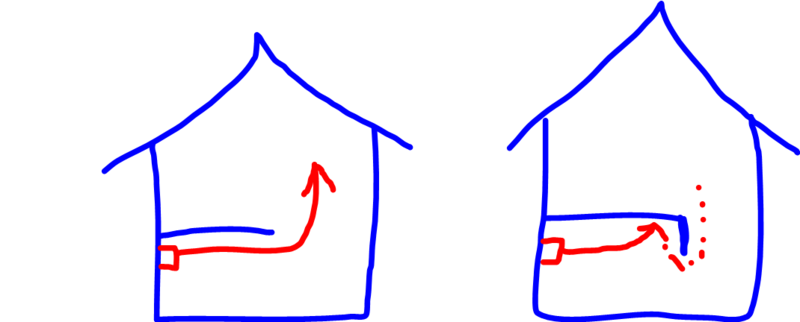

Topel (redkejši) zrak se dviga, mrzel (gostejši) spušča. Klima v 2. nadstropju bo zanemarljivo ogrela 1. nadstropje. Še obratno bi bilo bolj slabo, če ni gladkega prehoda zraka izpod plošče iz nižjega nadstropja v višje nadstropje (strop preide v stopnišče gladko - brez preklade).
Če na način leve slike daš klimo za hlajenje v zgornjo etažo, bo učinek hlajenja zadovoljiv za spodnjo etažo?
Popravljeno od Shrek
pred 10 minutami je Shrek napisal:
Po mojem mišljenju bo, ker bo hladen zrak "padel" v spodnjo etažo...
pred 11 minutami je Shrek napisal:
To bi šlo a odvisno je kolikšen je prehod med etažami in kakšna je moč klime.
