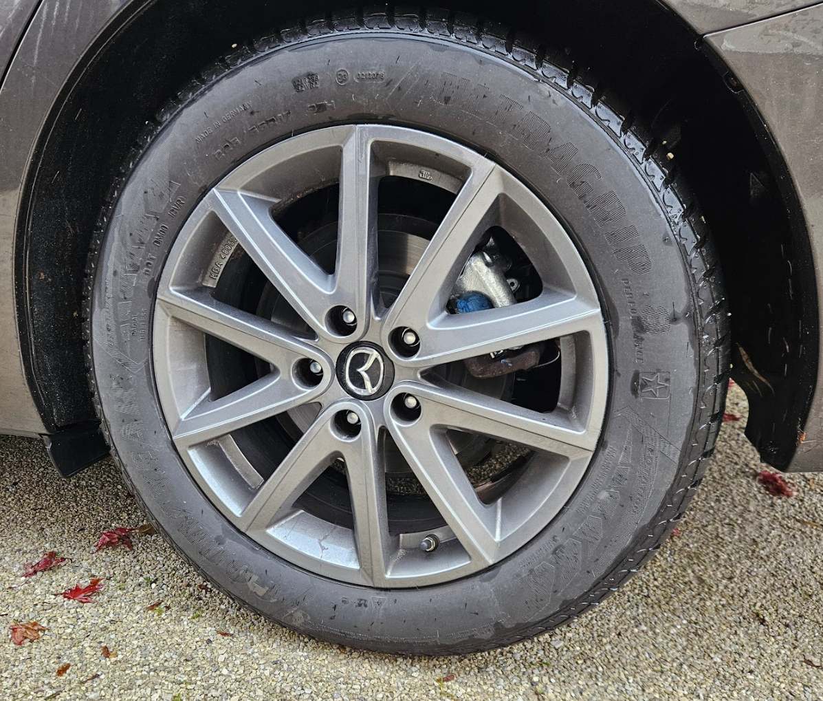

Sam, men se je zgodilo prvič pa imam že tretjo Mazdo, če ne štejem še fotrove. Tko, da s štekanjem bremz do zdaj nimam slabih izkušenj. :nevem:

Zamenjano v sredo in zdaj ne šteka več - sem pa previden in kar preverjam po vsaki vožnji 🤪

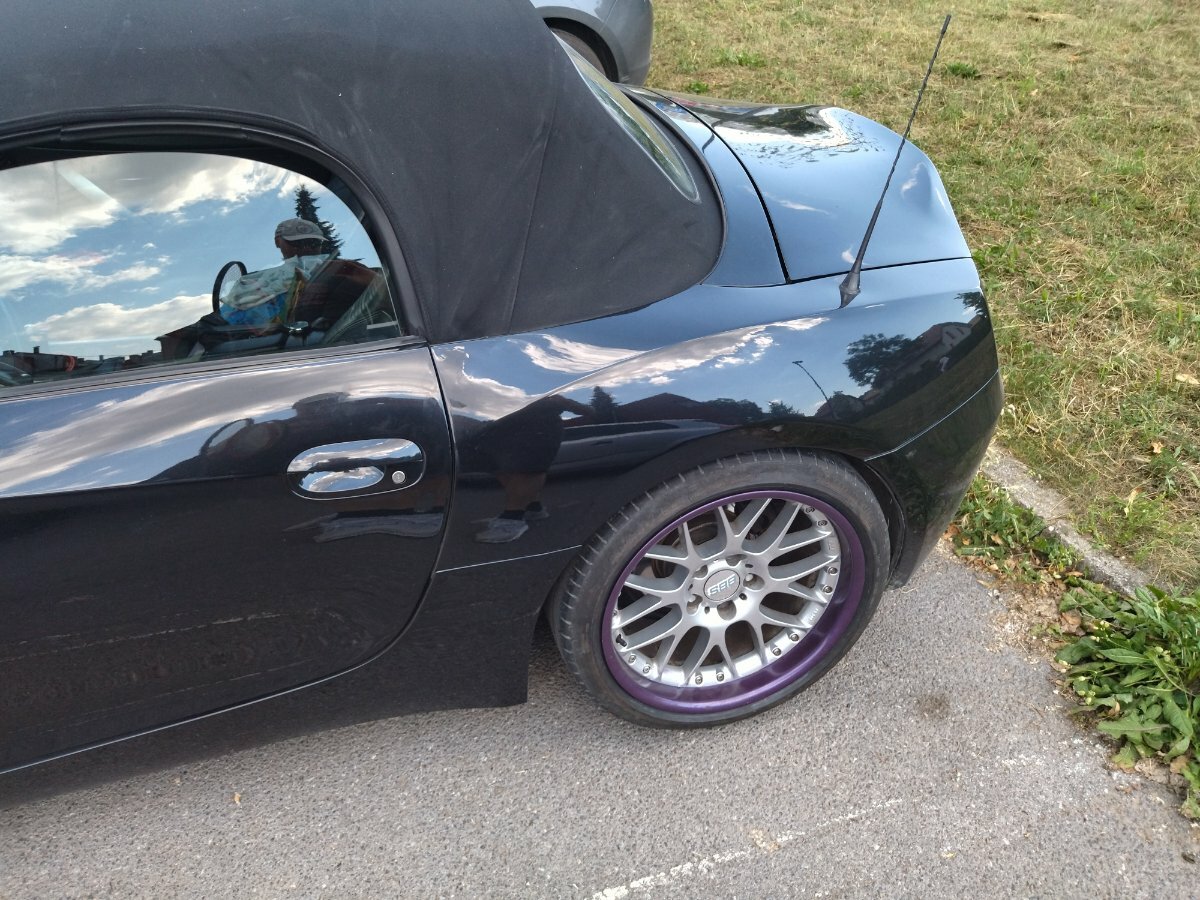

Dizajn platišč je pa brutalen. No sicer verjetno stvar okusa, ampak res nekaj posebnega. :)
Samo čeljust si pa potem dobil novo. Pa dejmo spregledati, da si plačal nove zavore po nepotrebnem 😂

Enostavno nisem imel volje se zapenjat, ker v tej zgodbi lahko vsak trdi svoje. Oni, da so ploščice in diski potrošni materjal - jaz pa, da bi ostali celi še za nekaj časa, če jih ne bi zjebal del, ki je v garanciji.
Če bi se to zgodilo v prvih dveh letih bi se šel pregovarjat, tako pa enostavno nisem imel volje pa čeprav bi verjetno imel prav.
Mogoče so se odkupili s tem, da so me preko vrste vzeli obakrat takoj in da sem bil že naslednji dan v obravnavi - ponudili so mi ta prvič, da lahko kar pustim avto tam, sam sem imel obveznosti pa sem pripeljal naslednji dan.
Hehe, ampak roko na srce tud tale tvoj ni bil glih barvno vizualni presežek 🤪
dne 20. 6. 2022 ob 19:43 je Z M A J napisal:
Nekako se projekt lakiranja platišč ni izšel po željah in je zdaj vizualno velikost platišča 'padla' z 19 na 16-palcna, heh

No zdej, ko pa si napisal mi pa razloži zakaj nimam prav? Res tole razlago bi pa rad slišal. Kaj sem jaz naredil narobe, da je samo ena čeljust, en disk in ploščice na eni strani šle v kurac. Ne najdem razlage sem pa prepričan, da boš mi znal tko bolj po kmečko objasnit, da bom razumel. Hvala v naprej.

Hocem rect, da ce bi ze v startu menjali samo celjust bi bila zadeva resena. Diski sigurno niso bili tako slabi, da nebi prisel cez tehnicnega
Ne vem, ti mi povej.
To k celjust zamenjas ti po hitrem postopku popuca tisto "rjo", ker ploscica spet zagrabi tako, kot se zagre. Imel ze 10x takole :)
Po moje bi moral podrejat, ker rja je bila na debelo in se na sliki ne vidi najbolje. Tam, kjer je pa delno prijelo pa je bil disk precekj razbrazdan in izdolbljen. Verjetno tudi od pregrevanja. Žal ploščic nisem videl ampak sumim da če je že nekaj časa takole občasno zagrabil (ni bilo skos, ker bi opazil) ploščice pobere kar hitro.
Je pa tko, ko ima človek čas, se mu ne mudi zaradi registracije, tehničnega pa da ima nekje ogrevano delavnico oziroma bi bilo v toplejšem delu leta bi se lotil sam.
Aja pa za bremze in gume ter podvozje nekako ne šparam. To mora štimat in zato tudi pocenskih gum pri meni ni.
Vazno, da imas sedaj reseno 👍. Je pa kar malo huda cena za diske in ploscice, ampak ja uradni servis... A celjust je sla pa potem pod garancijo ?
Popravljeno od Scr3am
Jaz sem na Alfi v takem primeru imel zapikano vodilo. Z segrevanjem je popustilu. Smo zbrusli namazali in gor. Seveda za mene ni druge, kot hkrati novi diski in pakne.

Temu jaz pravim malomarnost,tole je bilo že nekaj časa tako in ti tega nisi opazil 🤭
Avto je bil na rednem servisu tri tedne prej pa tudi oni niso nič opazili. Čeprav je v seznamu del tole opisano, da je treba preverit. Tudi redni servis sem plačal pa bi človek pričakoval da bi vsaj oni opazili. Pri zaviranju je bila razlika, ki se je opazila šele na valjih pa še to ne drastična, da se bi pri samem zaviranju poznalo.
