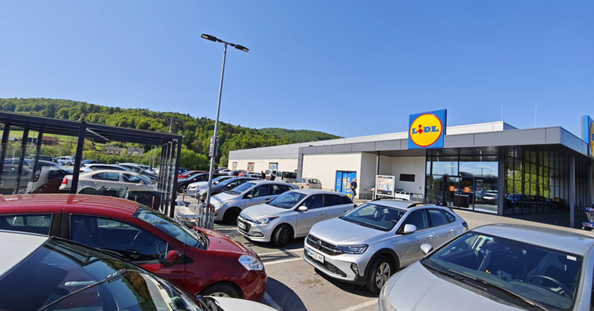

Ufff vam ga je inšpektor zarinil globoko. ?zmeden?
WWW.ZURNAL24.SI
Tržni inšpektorat je v okviru nadzorov na parkiriščih pri prodajalnah Lidl Slovenija ugotovil, da so uporabnikom na voljo informacije o pogojih...
