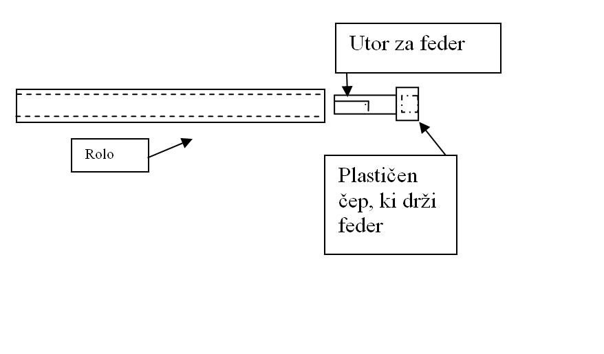

Me je pa dons raz.izdila pokvarjena roletau kufru...!!! Stokrvavih dil...kar obvisela je!
Na lepem..odprem kufer da nekaj not vr?em..ona plahta pa tam...po?iva..mislm tuma?.
Se je feder utrgal,mogo?e snel, nisem se ?e poglobil, in ne navija nazaj..bemti!!
Jao ,to bo ?ele drago ,?e vidim ,?e je sam ne popravim... :angry:

Pozdrav. Tudi meni se je to zgodilo, vendar ni ?el feder ampak plasti?en ?ep, ki dr?i feder, da se ne vrti (slika). Problem sem re?il tako, da sem ustru?il nov ?ep iz jekla ter vanj naredil nov utor za feder. Sedaj pa dela brez problema-(?e se ne bo utrgal feder...:D)

Ej,hvala za vlito upanje...je torej mo?nost doma?ega popravila..
ma sevede je ,?e je ?lovek ro?en,knede....
kuj danes se ga lotim.. :bravo:
no takole pa re?imo isti problemo ro?ni, ki imamo od drejponka u keudru samo ponk.. :P
mislim da bo ?isturedu,feder sedaj dr?i za rorrolete,ne pa za plastiko..glej modrega dirka?a.
res ni elegantno bo pa dr?alo
me zanima keri glupi japonec se je izmislil , da bo silo jeklene vzmeti prenesla mehka plastika?? :ne vem:
pojasnilo za mlaj?e in ?losarsko neuke-drejponk je stru?nica.
