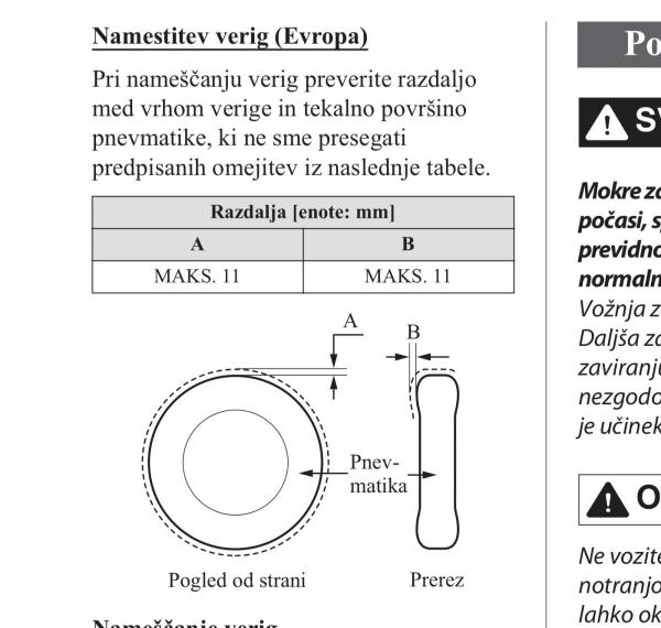

Mazda 6, obe moji sta serijsko z 17 col platisci in gumami 215/50 17...
ce zelis dati verige gor, pise da ne gre s 17 in visje..
Se pravi poleg verig moras imeti se komplet 16 col in 205/60 16
Vecina ne bo tega naredila in bodo imeli verige le za policaje
To si prozvajalec nebi smel dovoliti oziroma nebi smel dobiti homologacije pri nas,ker so tudi situacije ko ima? zimske in potem ne more? namestiti verig! Lp
V navodilih za zadnjo sestico pise, da lahko verige namestis tudi na 19" gume ...
Mazda6_Navodila_za_uporabo_8GK3-EE-18C-S
Pri verigah ni problem cola, ampak presek. Lahko ima? tudi 22 colske in ve?, pa gredo verige lepo gor. Poglej avtobuse in tovornjake, tudi oni imajo verige...
Problem je presek. ?e ima? presek pnevmatike 45 ali 50, je pnevmatika zelo tanka in je te?ko montirati verige tako, da jih ne sname. ?e pa verige malo bolj objamejo pnevmatiko, pa hitro primejo tudi plati??e - ki je ponavadi aluminijasto. In potem rata, kar rata... Na pnevmatike preseka 60, 70 ali celo 80 pa ima? dovolj "mesa", da gor montira? verigo, ki trdno objame pnevmatiko in je ne sname, pri tem pa ne po?koduje plati??a.
Je pa problem pri novih avtomobilih, ker je med pnevmatiko in blatnikom zelo malo prostora. Verige je manre? zadaj potrebno zapet. Pa to ?e gre, te?je jih je odpet, ker je treba najti, kje je sponka. in ?e nima? prostora, da z roko pride? med blatnikom in gumo, je to presneto te?ko.
Vedno ve?krat si mislim, da bi bilo briljantno, ?e bi konstruktorjem in arhitektom za kazen dali, da morajo dve leti uporabljati izdelek, ki so ga naredili. naslednji? bi gotovo naredili druga?e...
Se mi zdi, da je bolj problem prostor med gumo in blatnikom oz. kolotekom ... :) ...
Odvisno od avta in felten.
Po navodilih o verigah ki si jih prilo?il je zanimivo, da Mazda ne predpisuje najve?je vi?ine ?lenov verig - za osebna vozila ponavadi vse firme predpi?ejo veri?ice od 9mm, ?e sploh dovolijo uporabo verig.
Nekaj je napisano eno stran naprej...

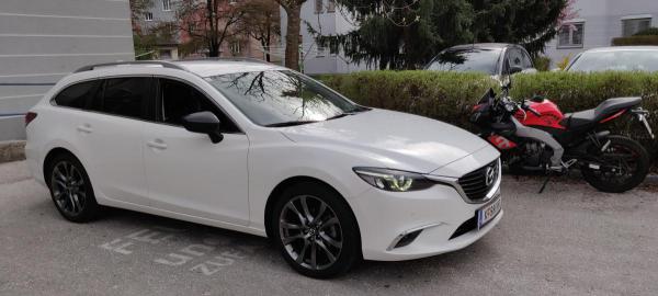

Preobul sem jo v letne gume, ker so temna 19 col plati??a res lepa, se nisem odlo?il za varianto zelo lahkih 17 col plati?? za poleti.
Razmi?ljam, da bi dal narediti crom delete - letve okrog vrat, obrobi meglenk, znaki, letev okrog maske in zadaj za pokrovu prtlja?nika...
Poletno mestno vozilo je tudi na fotki. :)
