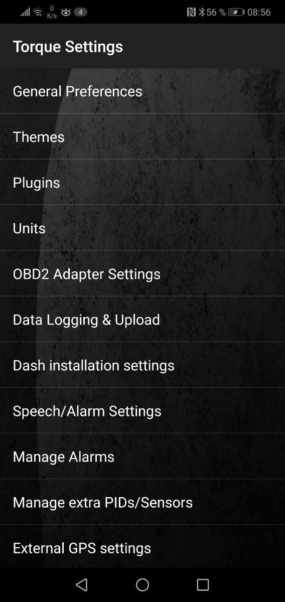

Takole spodaj (slike) je za Torque, če imaš Forscan, odkljukaj vse PCM parametre.
Izbereš "Data logging & upload"

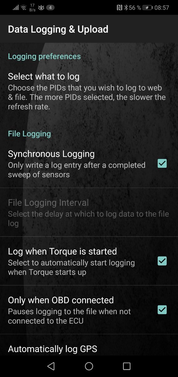

Tukaj odkljukaš, da se beleži in nato greš v "Select what to log"

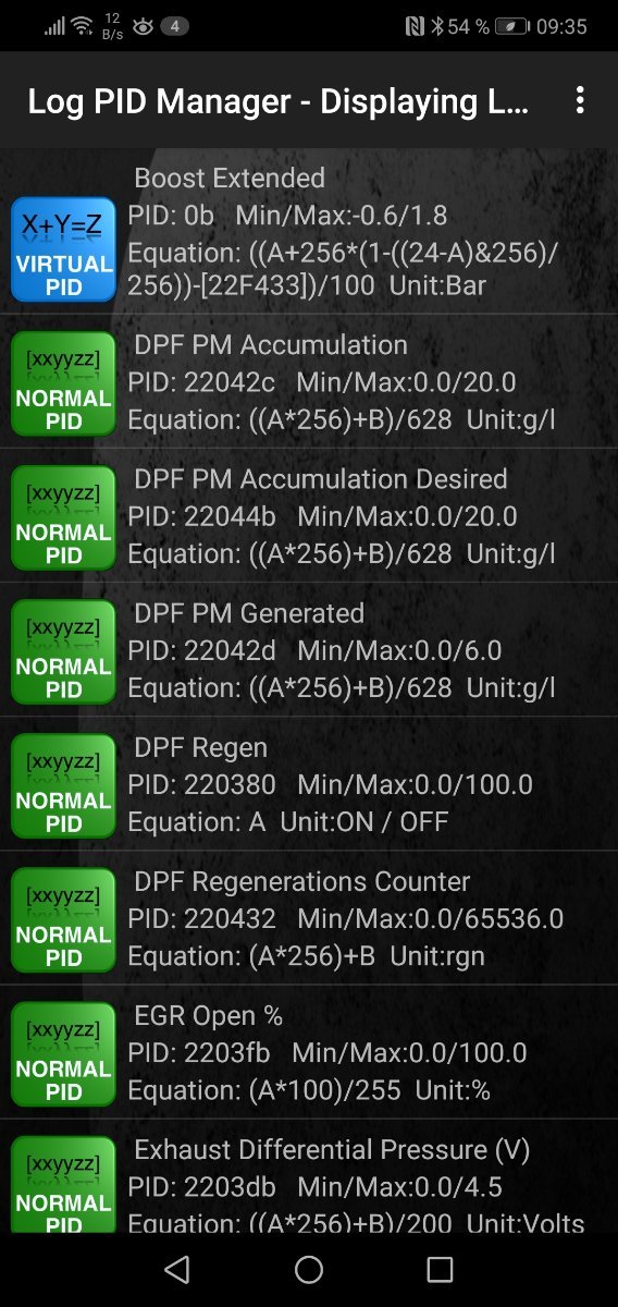

Prikazujejo se izbrani PIDI, desno zgoraj (tri pokončne pikice) pa nastaviš, kateri:

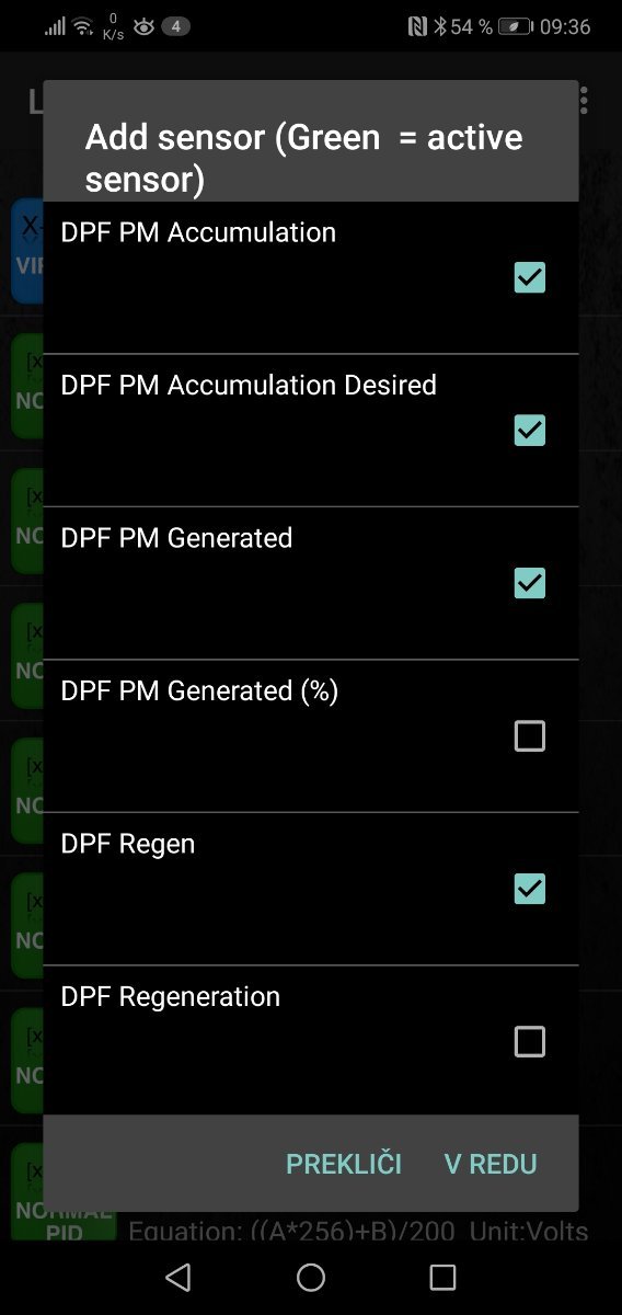

Nastaviš PIDe za prikaz:
