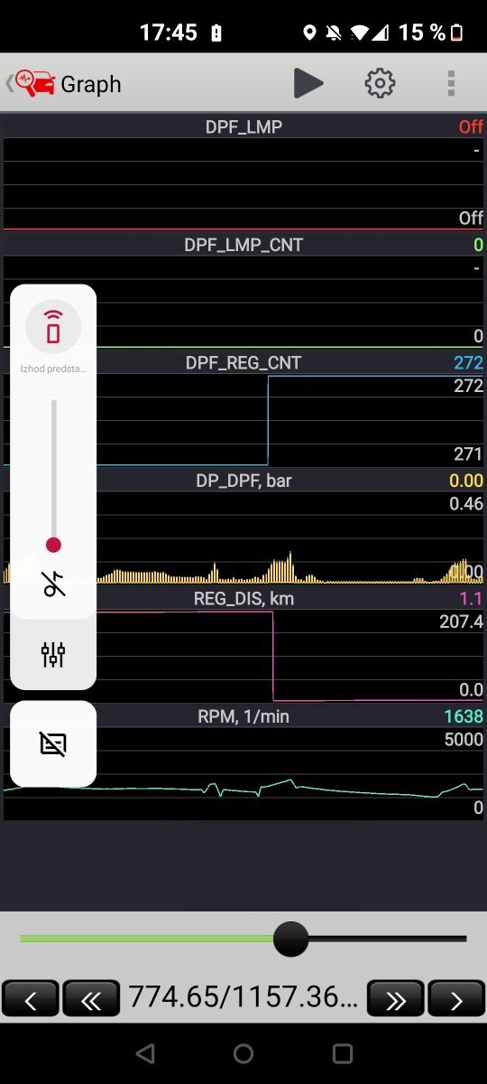

Potrkam na les je šla št. kilometrov čez tisto ko mi je ponavadi sprožilo regeneracijo(vedno na istih km). Tko, da zdej bom samo gledal koliko več kilometrov naredim prej ko mi jo sproži.
Danes sem vklopil aplikacijo a ni "posnela" skoraj ničesar, razen dolžino regeneracije.
Te stvari sem odkljukal.
Kaj nisem vklopil, da ni beležilio?🤔Screenshot_20211001-174545.thumb.jpg.b23b7739eb13d42f16b01423d2d74d3e.jpg

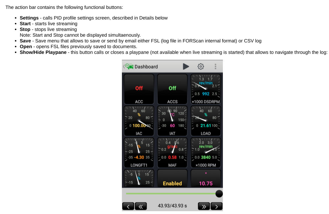

FORSCAN.ORG
Super... ravno to sem iskal. 👍
Mimogrede, regeneracija se je začela pri 195 km. Spet normalen interval.
