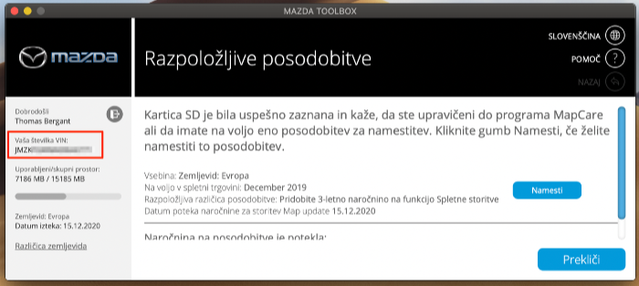

P.S.:
Tukaj se vidi, da je kartica vezana na VIN, ce jo zelis posodabljati...
Ni vseeno... Mazda zaracuna uradno 500 (oz. se mi zdi, da je sedaj celo vec) za navigacijo, po treh letih pa spet 113,25? za enkratno posodobitev oz. 183,50? za tri leta posodobitev ... In ce avto prodas in podobaljanje navigacije potece, lahko samo spet uradno kupis posodobitev... Neuradne kartice ne mores registrirat na isti VIN ... Mazda oz. izdajatelj softvera raje pokasira nekaj za nove posodobitve, kot nic :)
In moje informacije res niso preverjene od mene osebno... so pa drugi pisali o tem ... in nevem, zakaj bi povsod pisali bucke ...
In tako kot moje informacije niso osebno preverjene, tudi tvoje verjetno niso :D :D :P ... Ce pa si kjekoli kaj prebral o tem, da bi bilo to mozno... pa sem te ze prej prosil za kaksen link, da bomo se ostali vedeli ...
P.S.:

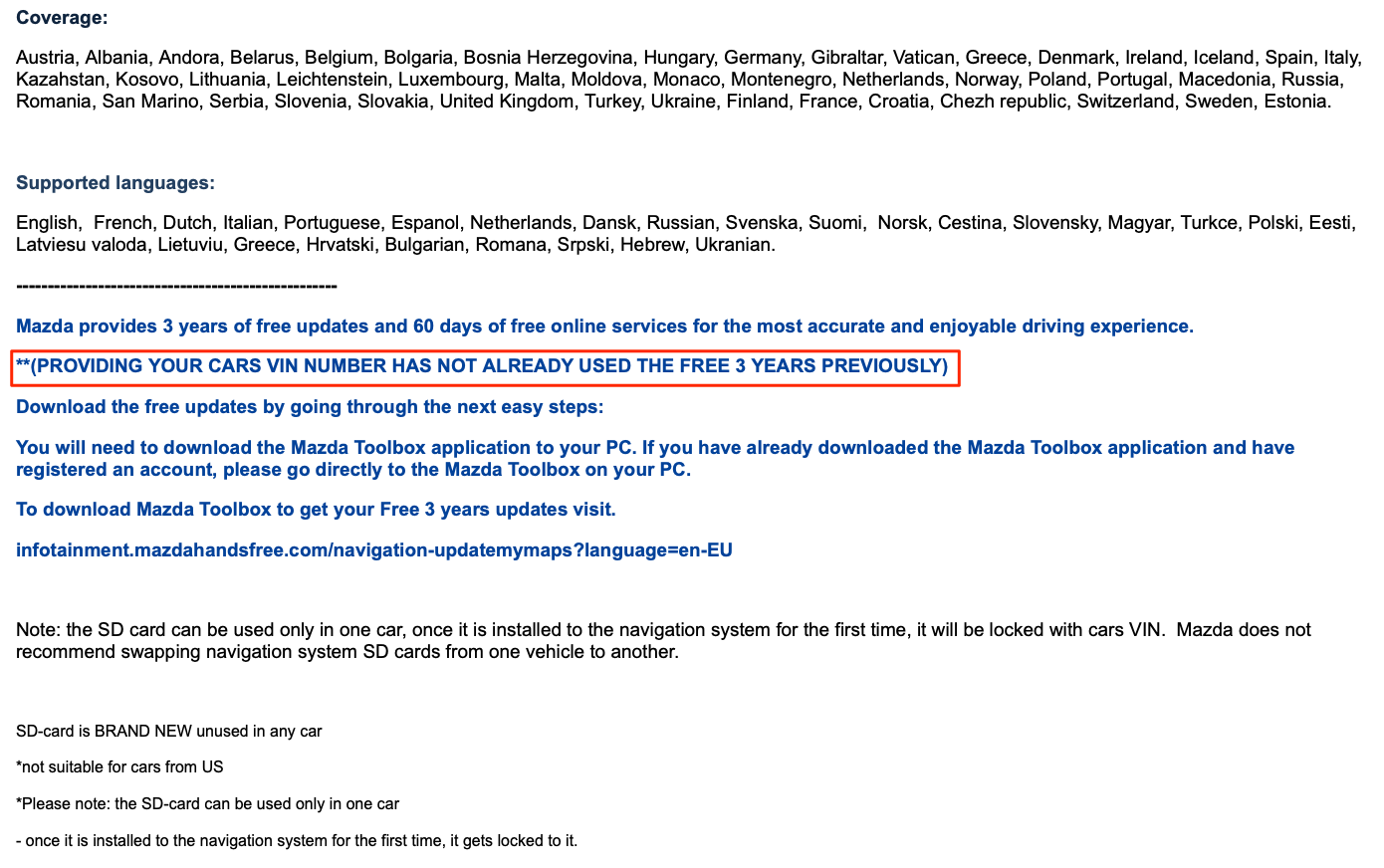

Alex, hvala za link. ?eprav se mi zdi, da tudi od teh ni noben sprobal tega. Nekomu je celo dealer predlagal novo kartico...
Pri precej teh oglasov na eBayu pise, da deluje le, ce se nisi koristil tri leta brezplacnih nadgradenj z originalno SD kartico ... Recimo tukaj
https://www.ebay.com/itm/Latest-2019-MAZDA-MZD-Connect-SAT-NAV-SD-Card-NAVIGATION-MAPS-2-3-6-CX3-CX-3-MX5-/202757297134
Na forumih, kot so recimo mazdas24.com in podobnih, pa take teme dokaj hitro pobrisejo...
