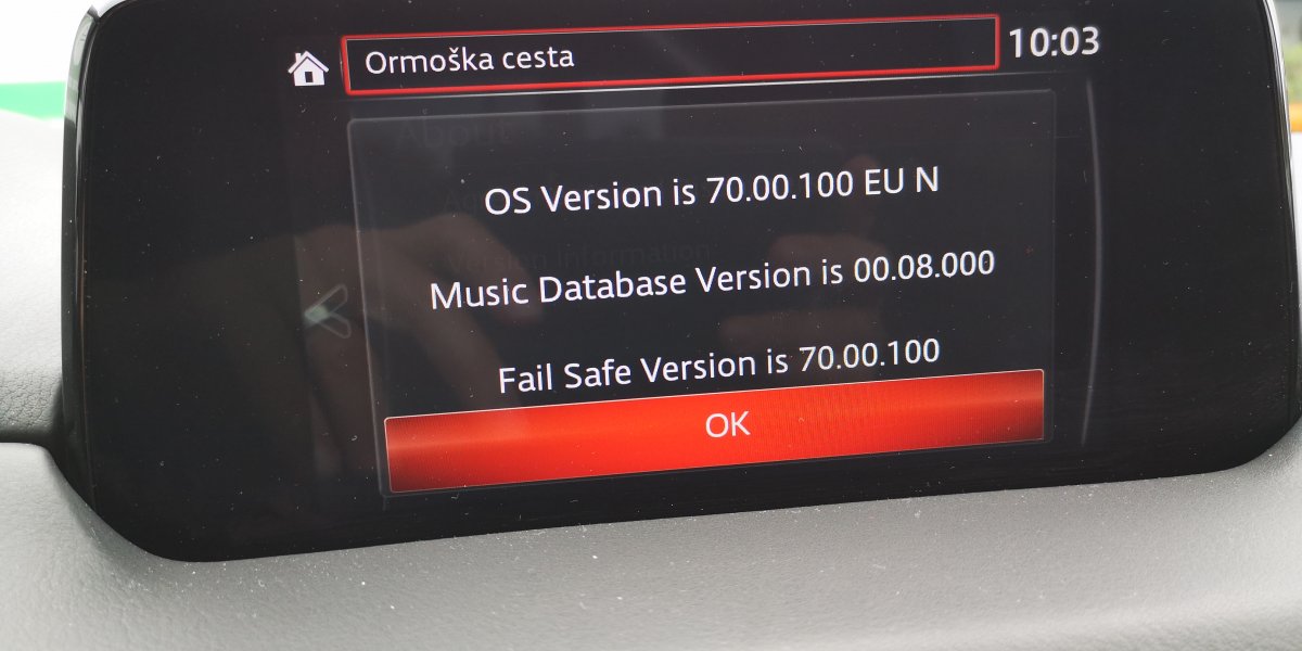

EDIT: Sem našel končno, da tudi starejše ta sistem imajo. A lahko še tisti, ki ste pripravleni sodelovat, pogledate, kteri firmware mazda connecta imate, hvala?
Popravljeno od 50keda
Jaz sem posodobil mape, dobil dodatne izvoze a Vransko in Tepanje ostajata. Verzija programa je na sliki, Avto pa CX-5  2019
