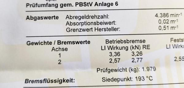

Saj tudi pri nas na tehni?nem merijo koliko pokadi - absorbcijski koeficient, vendar pri polovico max obratov.
Ampak to ni isto kot ?tevilo trdih delcev.
Meje absorbcijskih koeficientov niso tako strogo zastavljene, zato grejo skozi ta na? test dimljenja tudi avti brez dpfa.
Prilagam en izpisek tehni?nega od enga na?ega Actrosa, brez dpf, meja za to vozilo je 1,4 absorbcijski koeficient.
Mene zanima, na podlagi ?esa se izpi?e temperatura olja??? Saj ni?esar ne priklaplja na OBD.

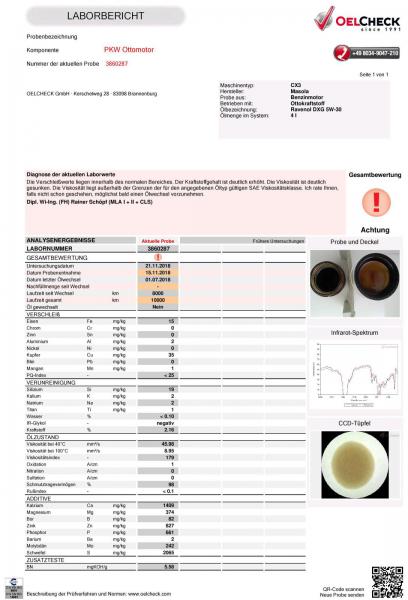

Ja za novej?e sem na?el samo tega obnovljenega za 420, ?e pa gredo zraven ?e sonde in delo si pa hitro na 1000+?
https://www.ebay.de/itm/ORIGINAL-Dieselpartikelfilter-DPF-MAZDA-CX5-CX3-6-4x4-SkyActive-SH022050XE/192687947549?hash=item2cdd18bf1d:g:3WwAAOSwcnxbwQCD
