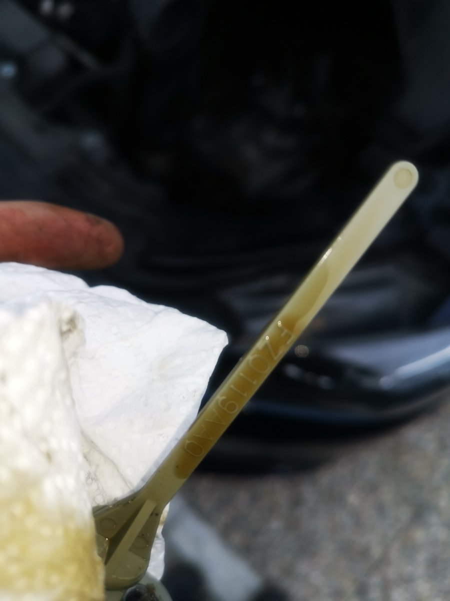

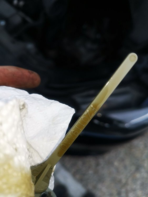

Original olje je svetlo modre barve tvoje je pa rjavo in se prežiga, na meji si ko je barve kot zavorna tekočina tvoje je že prek in temni torej se prežiga, glej jaz ti povem iz izkušen ti pa naredi kakor hočeš avto je tvoj :)
Tvoje olje je desno na tej palčki ki si jo slikal imaš tanek film olja zato je svetlejše ko je večja količina skupaj je točno takšno kot je desno olje, mora bit pa takšne svetlo modre barve kot je levo. Saj ima kdo na forumu tudi izkušnje z avtomatskimi menjalniki in lahko potrdi
Jep, v avtomatika gre FZ olje, ki je svetlo modre barve.
Jaz sem ga (delno) zamenjal. 2x 4l v razmaku 10.000 km, pa še filter v avtomatskem menjalniku sem zamenjal.
Se strinjam z scanio olje v avtomaskem menjalniku in filter  je potrebno menjat najkasneje na 100kkm.
Priporočam original Mazdino olje FZ, ali alternativno še Ravenol ATF FZ.
Je pa modre barve, če je rjavkasto je že prežgano.
