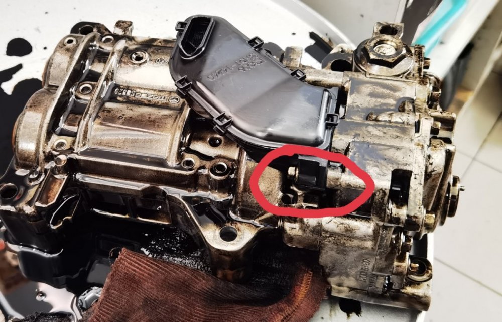

Tisti, ki mate  okrog 150kkm, ce se niste mocno priporocam menjavo sita!
Je pa za ta postopek potrebno snet oljno crpalko, ker je vijak od sita na butastem mestu in se drugace ne da prit zraven.
Popravljeno od Deeyan
@Deeyankaj ne grejo one plastične klipsne narazen od sita? Mam v spominu da sem že videl da je nekdo dal sito narazen. 🤔

Zgledajo kot klipsne ja, ampak niso. Plastika je zalita skupaj z dveh delov

A si moral tud pumpo narazen vzet, da si dobil to plastično pizdarijo od sita ven? Če se ne motim je pumpa namreš sešraufana iz dveh kosov in sito je nekje vmes namontirano?
Pred eno uro je Boss napisal:
Ja res je, 3-je vijaki jo drzijo skup, gre pa narazen tocno na tem delu, da prides do tega vijaka

Se opravicujem, vidim, da ti nisem vsega odgovoril.
Pomoje so res bli delani na 20kkm v Italiji, kolker sm pa gledu zgodivino se je delalo po 50kkm letno.
Pri men se delajo servisi na 10kkm.

Dejan super, sedaj imaš 1 skrb manj ;). Par informacij:
  • si karter brez problema dobil dol, sam sem se namreč kar zajebaval, ker je tesnilna masa fullll držala. Katero tesnilno maso si uporabil?
  • dosedaj sem sito le čistil, naslednjič, ko bom karter jemal dol, ga zamenjam. S čim si prijel zobnik na oljni pumpi, da si lahko odvil vijak. Mazda priporoča namensko orodje, nekateri pa uporabijo kar nekoliko večje klešče?
  • si že zamenjal pogonsko verigo?
Aless vprašanje zate, zasledil sem, da podobno kot nekateri priporočaš "engine flush". Mogoče napišeš postopek, kako se to najležje izvede. Je pa zanimivo, da nekateri engine flush odsvetujejo?
ps. ta vijak je, ki drži oljno sito je res na sila nerodnem mestu. Sem zbrusil ključ in ga odtegnil, vendar ga nikakor nisem spravil ven :(, oljne pumpe si takrat nekako nisem upal sneti :p. Razmišljal sem, da bi ob menjavi ta vijak nekoliko skrajšal, čeprav bi verjetno bil nato prekratek 🤔.

Delal mi je mehanik, js pa sm zraven mal pomagu. Bi tut sam, ampak nekak se mi ne da vec pod avto lazit brez dvigala.
1. Ja se je vidlo, da je se cist tovarniska dihtmasa bla gor, ni bil karter se nikol dol. Na zacetku je mal zajebaval, pol je pa kr naenkrat spustila. Potem sma uporabla tesnilko od Victor reinza.
2. Zobnik sma prijela s klescam ja, pa odvijacla s kompresorsko pistolo.
3. Pogonska veriga bo pa na vrsti cez naslenjih 10kkm (se pravi pri 200kkm)
