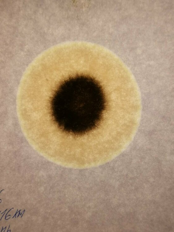

pred 3 urami je Aless napisal:

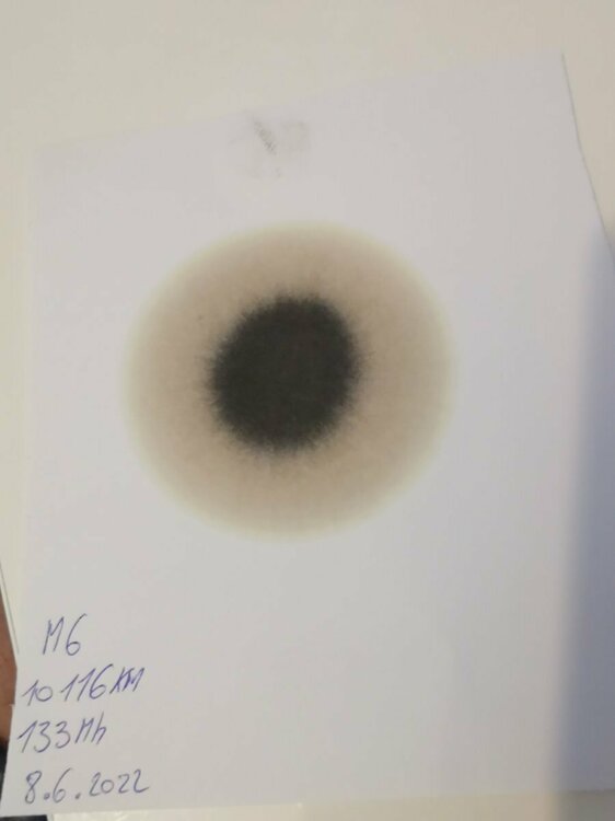

Hmh, kdo ugane koliko prevoženih ima olje?? 🤪
Ni dovolj ostra slika,bi rekel na pamet 10kkm....🤔😉
Olje je iz moje M6 2.0MZR-CD, avto ima prevoženih 305kkm in še vedno delujočim originalnim DPF in EGR.
Olje ima prevoženih 10116km oz. 133motour.
Je pa olje Mazda Original Oil Ultra DPF 5w30 z dodanim 145ml Archoil AR9100 aditivom.
Glede nečistoč se olje dobro drži in mislim da bi zdržalo tudi 15kkm, ker je še rezerve.
Gorivo v olju je pri moji M6 standard, ampak ga je pri tem vzorcu videt manj kot pri 6kkm, mogoče je pomagala malo hitrejša vožnja na AC, po vzorcu ocenjujem na ene 4%, čeprav ga je pri analizi na 6kkm bilo 5,3%.
Vzorec olja sem poslal tudi v laboratorij, pa da vidimo kako se aditiv pozna na obrabi materiala, pri 6kkm je kazalo dobro, bomo videli kako je pri 10kkm
Ta vikend še menjam olje in gasa naprej😎

pred 2 urama je Aless napisal:

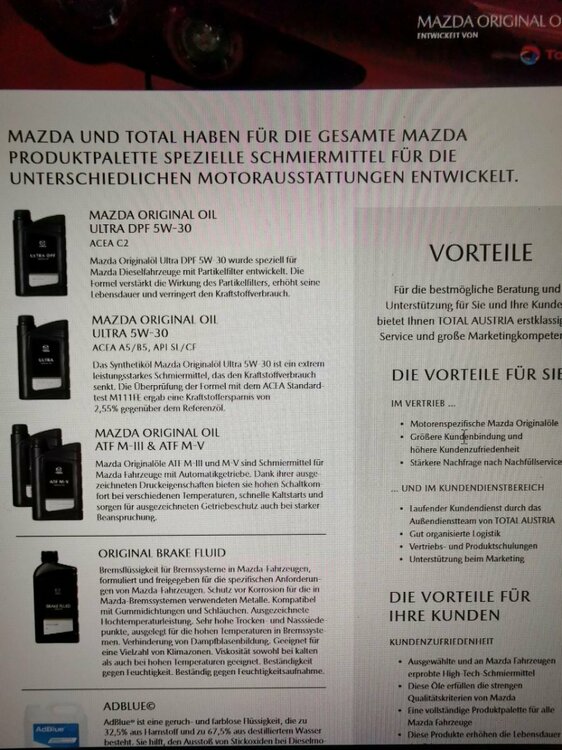

Ne!!!

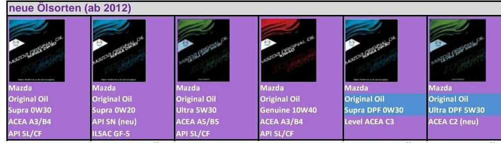

Mazda Original Oil Ultra DPF 5w30 je specifikacije ACEA C2.
Za bencinarje je Mazda Original Oil Ultra 5w30, ki je specifikacije ACEA A5/B5.

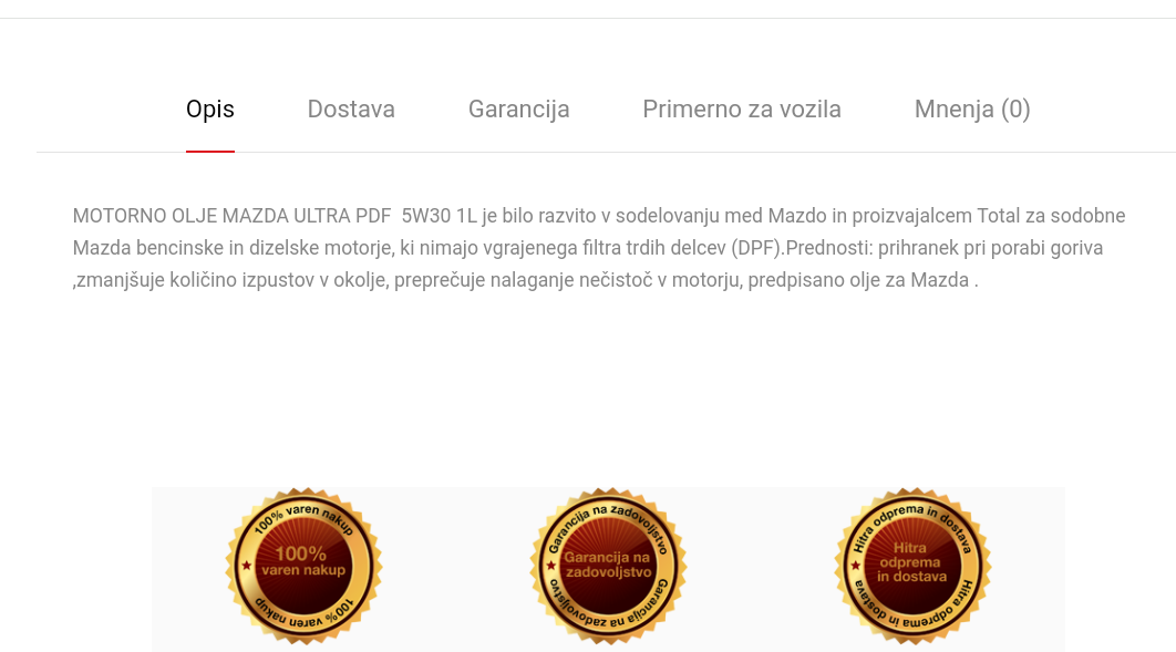

Pri opisih raznih trgovcev z olji je potrebno biti malo pazljiv.
V tvojem primeru lepo piše da je primerno tudi za dizle brez DPFja.
Za dizle z DPF jem pa mora obvezno biti Mazdino z oznako DPF, ali katerekoli druge znamke z specifikacijo ACEA C2 ali C3.
V spodnji tabeli so specifikacije Mazdinih olj, kjer se vidi da je Ultra DPF specifikacije ACEA C2, kar pa ne ustreza specifikacijo Mazdinega bencinarja.

MOTORNAOLJA.COM
Kakovostno motorno olje Mazda Original Oil Ultra DPF 5W-30 je namenjeno sodobnim dizelskim motorjem vozil...
pred 4 urami je NevLado napisal:
Tega ja, drugih ne. A5 specifikacija mora bit.
MOTORNAOLJA.COM

Na strani motornaolja. com je napisana napačna specifikacija za Mazdino olje Ultra DPF!!!
Mazda Original Oil Ultra DPF 5w30, je specifikacije ACEA C2, sem objavil tabelo Mazdinih olj z njihovimi specifikacijami in še enkrat prilagam drug Mazdin katalog z specifikacija olj, če ona zgornja tabela nerazumljiva🤔
Mazda dela samo ta olja teh specifikacij, ki so objavlena!
Te objavljene specifikacije so uradne Mazdine in veljajo 100%!
To kar pa objavljajo razni prodajalci olj na netu pa ne velja vedno!

@Jaka32Če gledaš original olja bi za bencinarja palalo tole.
Sam bi za svojo G120 bi vzel 5w-30

Za motornaolja.com specifično tega nisi napisal v prvem postu, kako naj človek ve. :rolleyes:
Jaz vem, da je A5 prava specifikacija, pa tudi Majes mi je pred časom povedal da lahko daš tudi ultra dpf v bencinarja. Po teh dveh podatkih sem sklepal, da je ta objava iz motornaolja.com ustrezna. @Jaka32 lahko pa pogleda embalažo od zadaj, da se vidi specifikacija.
