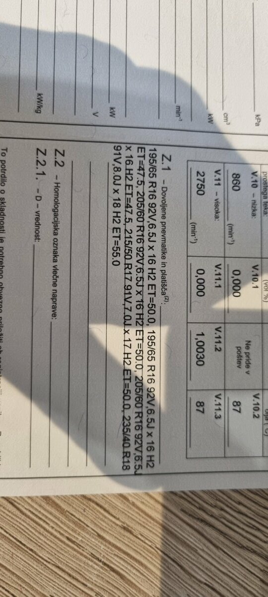

Ni mi jasno kaj piše v homologaciji.
Glej mojo od Forda:
Imaš celo 16" homologirane, ki ne pašejo.
Zdaj pa mi prosim pojasni, kaj mi bojo dopisali, če imam zimske 235/40 R18 8.0J x 18 ET55.

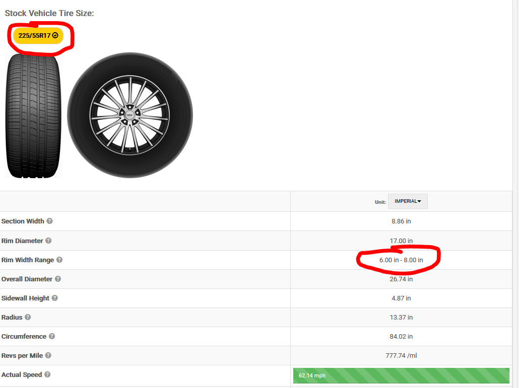

Vprašanje, za 6-ko so original 17":
pnevmatike: 225/55 R17
platišča 7,5Jx17, zamik 50 mm
Sam imam na 6-ki Mazdina 17" platišča za CX-5 , 7Jx17, zamik 50 mm - torej pol cole ožja.
Na netu najdem, da je priporočljiva širina platišča za gume 225/55 R17 od 6" do 8" - torej so od CX-5 točno na sredini tega intervala, bolj kot originalna za 6-ko. Ne mislim delat homologacije.

pred 53 minutami je godlike napisal:
Glej mojo od Forda:
To kar so meni, glej sliko :D
Lej jst ti iz prve roke povem, ker mi je folk solil pamet vsepovsod kako nič ne rabiš bla bla bla. Ni res. Zakoni so žal jasni.
1. Naročiš felge, ki imajo zdravn certifikat, da pašejo na tvoj avto
2. Greš do vulkanizerja, kjer ti namontira gume na felge in felge z gumami na avto, vulkanizer izpolni TEHNIČNO POTRDILO O VGRADNJI
3. Greš na AMZS/Avto krka/karkoli in neseš ta papir, oni poslikajo felge, preveri se serijska, preveri se tehnično potrdilo
4. Čez 1 teden dobiš nazaj popravljeno homologacijo

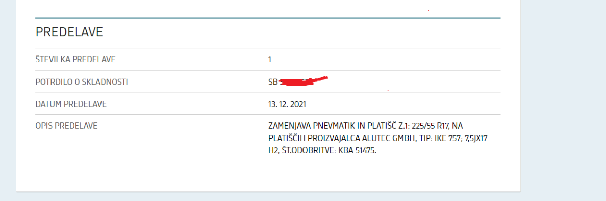

V eupravi pa izgleda to tako:
null
NA PLATIŠČIH PROIZVAJALCA ALUTEC GMBH
Niso platišča Mazda, ampak platišča Alutec Gmbh
Se mi ne da več ukvarjat s to temo, sem že vnaprej napovedal 10 komentarjev kako ni tako kot je in evo nas kje smo :lol:

pred 9 minutami je NevLado napisal:
Kje pa je slika?
Spregledal. Sem iskal kartončke ne pa spletno.
Popravljeno od godlike
Evo:
null
Glede na to, da sem ga razkuril.
A so na njegov avtu privzeto 7.5Jx17" 225/55R17
No zdej pa vprašaj še na AVP :)
EDIT: uf ne, zgleda da je Ministrstvo za infrastrukturo, sektor za vozila končno preselila pod svoj rajon.
Popravljeno od g.Wankel

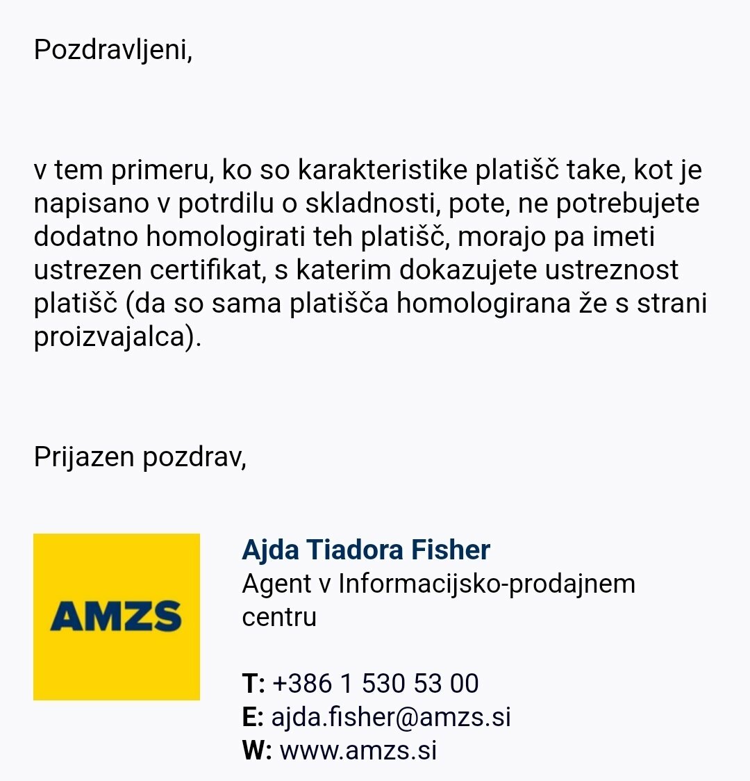

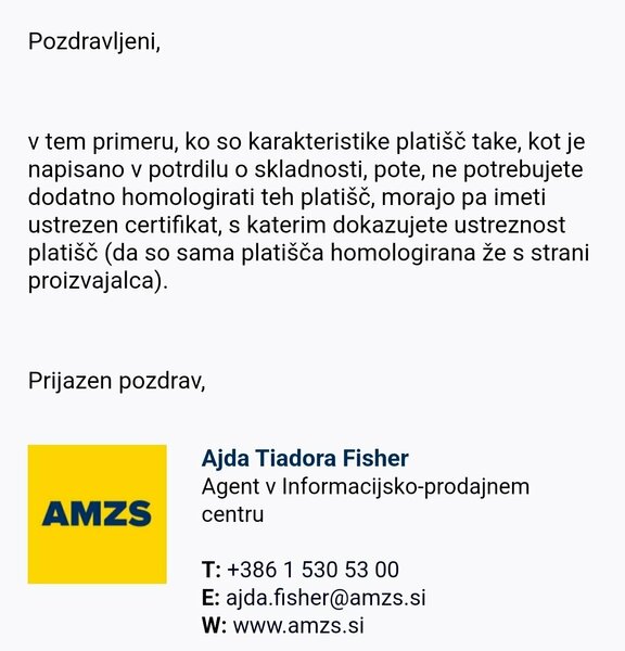

pred 4 minutami je godlike napisal:
Zakaj?
Meni so potrdili, koga pa žuli naj vpraša.
Zato ker ti kontrolni organ potrdi, zakonodajalec ti pa poda čisto tretjo izjavo. Pol se pa samo še Policija vmeša, pa še kakšna Tina Gaber:D
Enkrat sem jih vprašal, če je dovolj EC izjava, glede na to da smo v EU, pa so rekli, da velja samo TUV.
