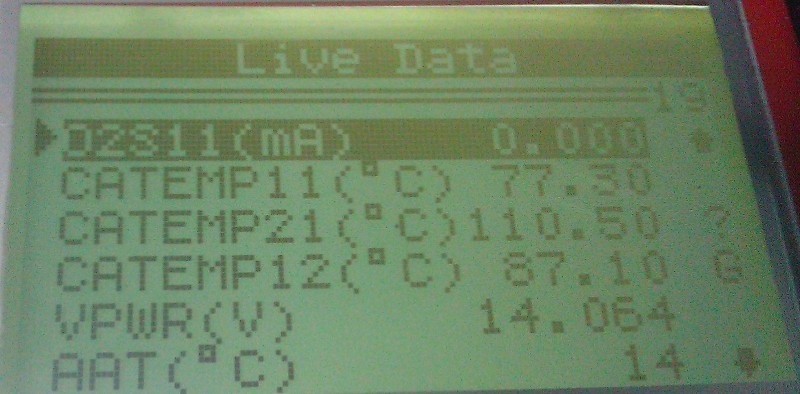

Si me prehitel, v?eraj sem na hitro naredil eno sliko na hladni M5 DPF.
Bi lahko ta senzor uporabil za 'detekcijo' DPFja in vezal na kak rele - led??

Kupi? DH, al pa kak drug gadget, ga kresne? na OBD in mu nastavi? alarm, ali pa opozorilo vezano na temperaturo DPF-a in to je to.

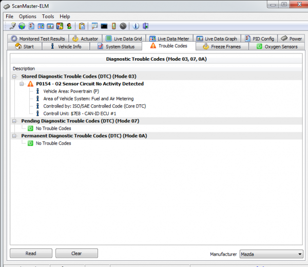

navor ima, samo lu?ki ?e vedno gorita :blush: hehe, vidim da se bolj dajete benzin- diesel kot pa da mi na kaj svetujete. Od kolega sem si sposodil obd; najbolje da prilepim kar sliko..
Med drugim opa?am kraj?e intervale med regeneracijami..
v bistvu je v tej debati tudi ?e odgovor...:) zgleda da ti res lambda serje (hvala bogu in ne dpf)
