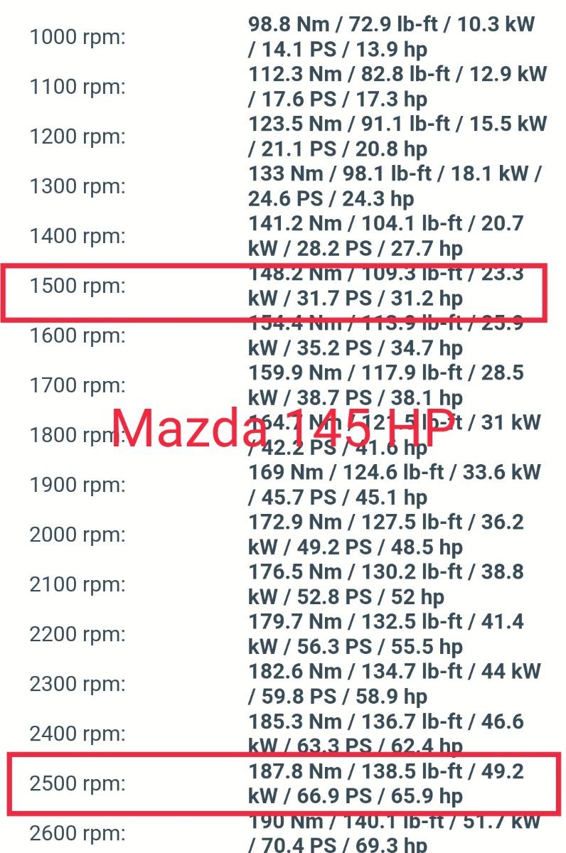

Benzin, 145 konjska:
Lahko vidimo, da ima ta motor pri lagodno vožnji, pri 1500 obratih v min. le 31,2 konjiček.😊Na, avtocesti, ko vozimo recimo 130 km/ uro se pa ponaša z kar zajetnimi 65,9 konjički. 🤗
Screenshot_20211031-084408__01__01__01__01.thumb.jpg.0759bcab1f4251ba917c725192f0b53f.jpg

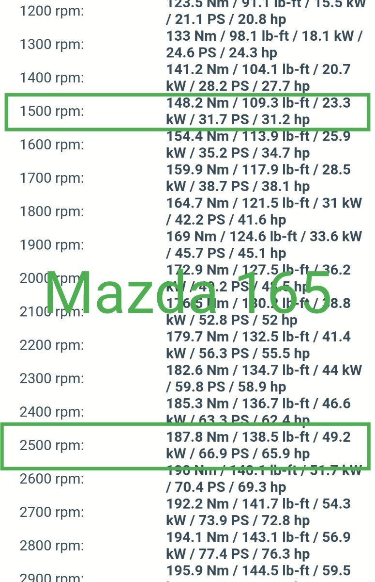

Nadalje lahko ugotovimo, kot je že Janez napisal, da imata oba benzinska motorja, tako 145 kot 165, pri normalni vožnji, popolnoma enako moč. 😊
Screenshot_20211031-085747__01__01__01__01.thumb.jpg.1a93063308ac6459da7a6770c138ec96.jpg

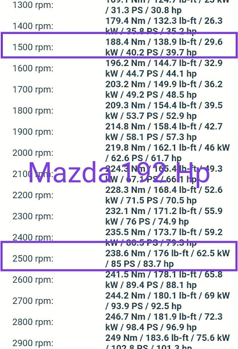

Nadalje je tu ta močen benzinar, 192 konjski, avtomatski menjalnik. A tudi tu vidimo, da je dokaj malo moči ob normalni vožnji tako z nizkimi obrati, kakor tudi z 2500/ min. pri 130/ uro po avtocesti.
Screenshot_20211031-091005__01__01__01.thumb.jpg.dd5c6651e52ba659ebf9d068335991e3.jpg

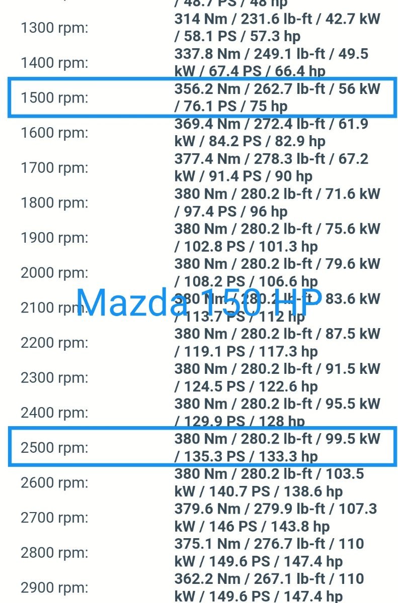

Drugače je z dizelcama. Iz priloženih tabel lahko vidimo, da imata obe, tako 150 kot 175 veliko konjičev že pri nizkih obratih.
Screenshot_20211031-084509__01__01__01__01.thumb.jpg.5a0fa5c82e39a221af0a70ec4c929468.jpg

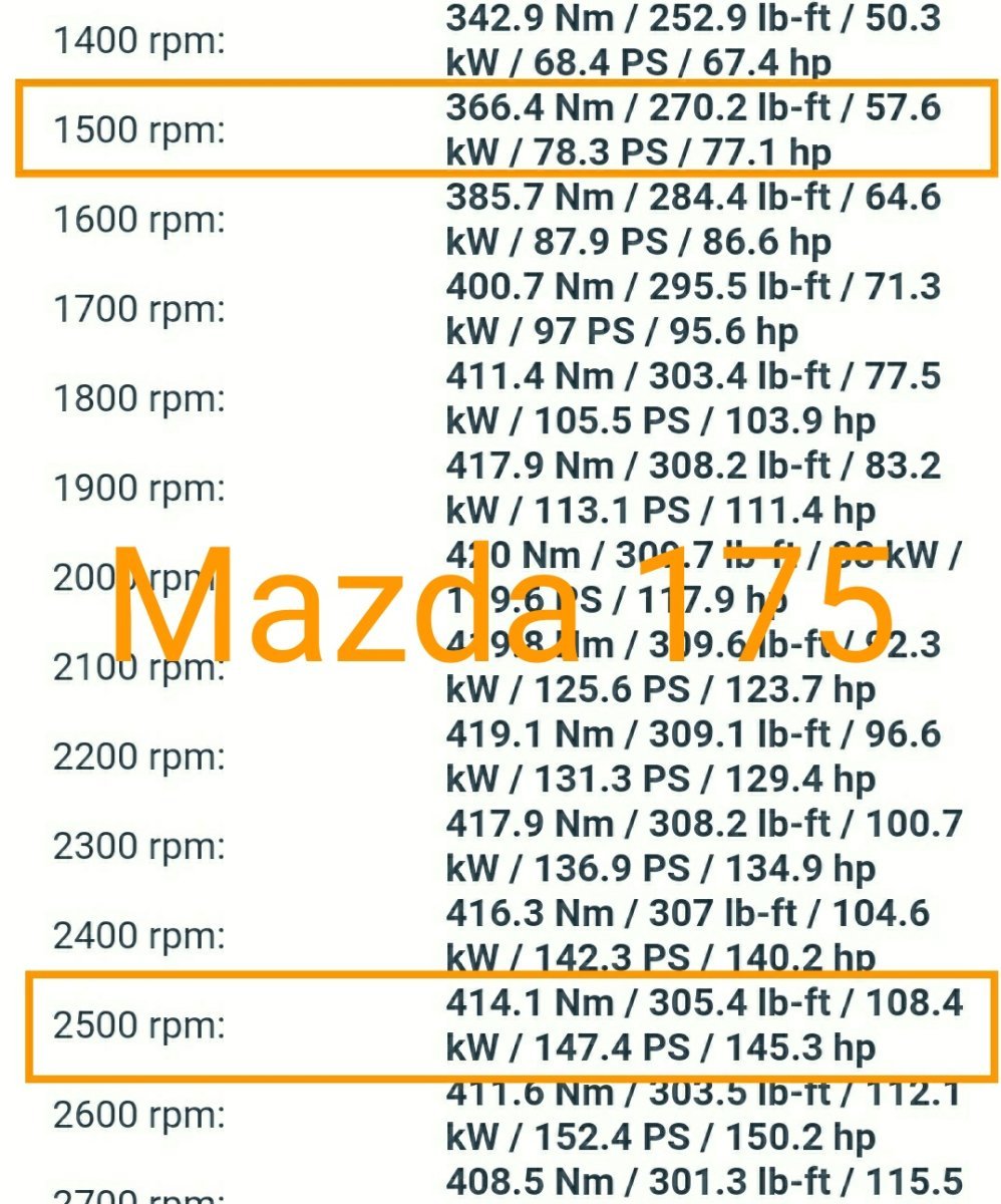

Še 175 konjska
Screenshot_20211031-090147__01__01__01__01.thumb.jpg.2f110ab192de8eb1c8e1737cda1454d3.jpg
