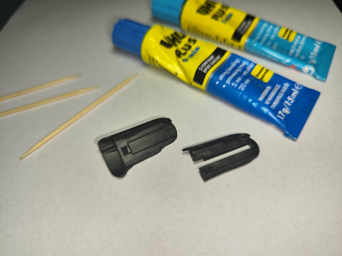

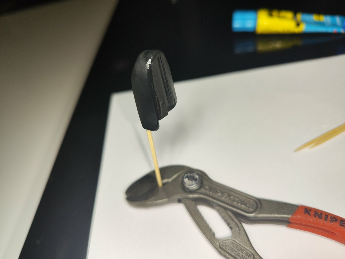

Imam pa drugačen problemček...danes Mazdo opral...in se je odlomil oz. zlomil na dva kosa končni del plastike na brisalcu...mal epoxi lepila💪,pa da vidim...upam,da bo držalo😬...bom pustil čez noč,da se suši,jutri pa nataknem nazaj🙄...da vidimo🧐
