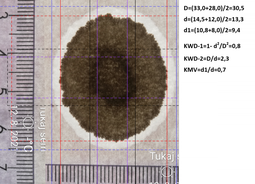

On 8/3/2021 at 5:57 PM, Aless said:
@50kedaja na prvi pogled zgleda olje res super(no saj tudi na drugi pogled zgleda olje še v dobrem stanju), drugače pa se vidi temnejši krog znotraj ki zgleda tričetrt celotnega kroga. Zato ocenjujem na kakih 5000km, mogoče tudi več, odvisno kako se bo vzorec spremenil v naslednjih kilometrih.
Na koliko kilometrov pa si do zdaj delal intervale??
Lani sem mel pri 17k km menjavo (to je bila prva menjava dejansko), ko sva hotla poslat v analizo, pa mi ni ratal ven potegnit tistih 100ml.
Ja ta temnejši krog se opazi, če pozorno gledaš. Je zelo slabo viden, kar je dobro. Ja saj več kot 5000km se po mojem nebi smel nabrat do naslednje menjave. Bom zdej večkrat ven potegnil pred menjavo, naslednjič ko se vrnem z morja konc avgusta.
@Jaka32 kar se tiče pa goriva, ja jst mam večino "pre"kratkih razdalj (2-3 v tednu po 7km ali manj, potem pa vikend in daljše ture 200km al pa še več) In zdej sm ravno ven potegnil po kratkih turah, bom naslednjič probal, direktno po dolgi turi, da vidmo, če res kej izhlapi :)

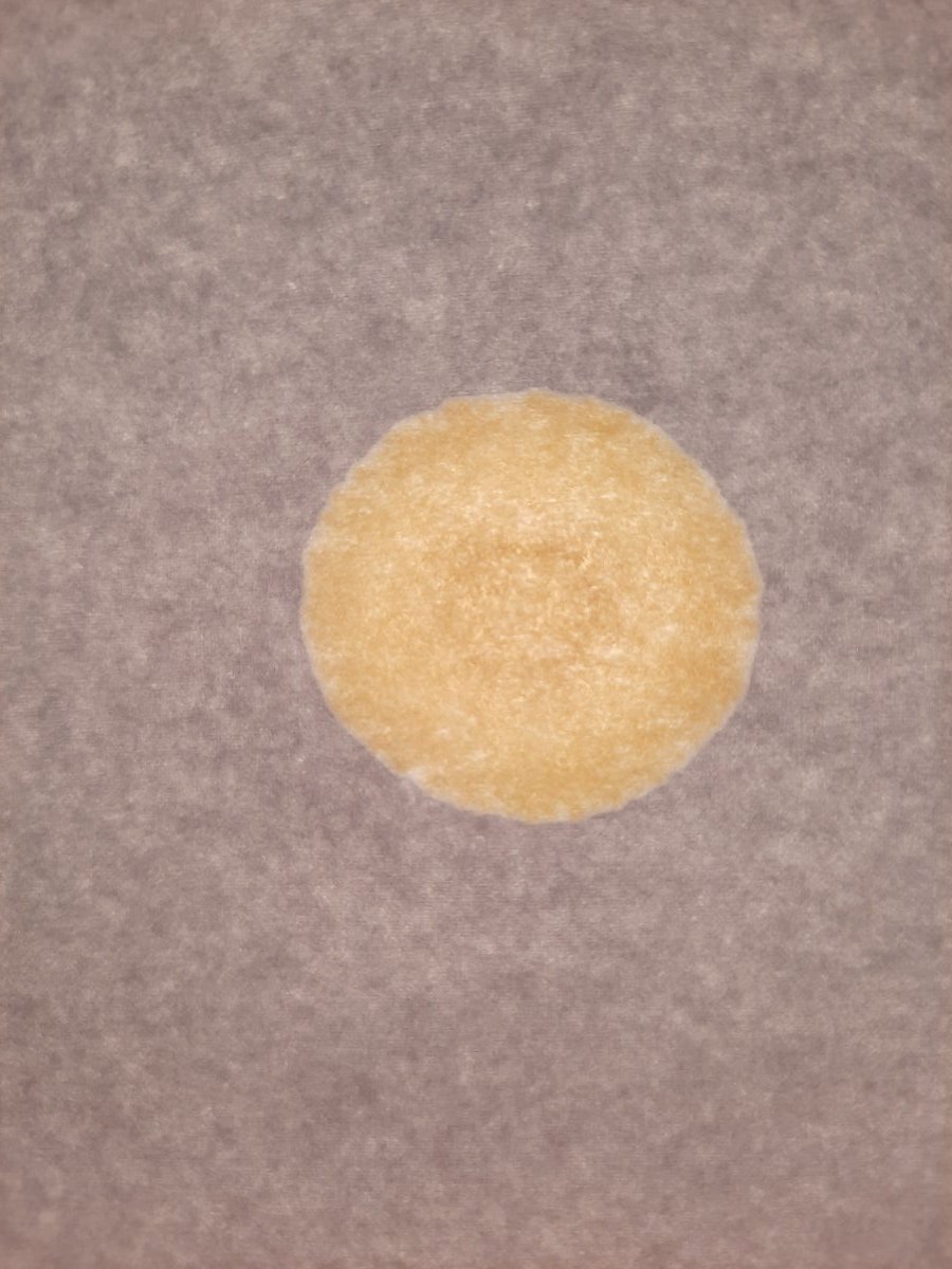

Ekola še moj vzorec. Kot že rečeno je en mesec od servisa in prevoženih je 5000km na dolge ture. Olje je mazda 5w30. Avto je mazda 6 2018 gl g165. Moja ocena in izračuni so sledeči.
KWD-1=0,8
KWD-2=1,9
KMV=0,6
vizuelna ocena:
notranji krog=1
Drugi krog=2-3
Voda=1-2
Gorivo=1-2
Zgleda mi ok, čeprav olje ko ga gledaš na šipki zgleda črno ampak zgleda da to mazdino olje hitro potemni ampak ni tako grozno kot zgleda na prvi pogled, mislim da bo olje zdrzalo naslednjih 5000km brez težav, bom pa čez 1000km spet vzel vzorec. Se pa pozna da sta zadnje dve menjavi bili delani na 6000km in 4000km, saj imam obcutek da je motor kar scistlo.
@Aless prosim za tvoje strokovno mnenje, sem fejst mimo pihnil? 🙂
@scania hej, vzorec dobro zgleda👍
vizuelna ocena:
notranji krog=1-2
Drugi krog=1-2
Voda=1
Gorivo=1
Območje ena in dva zgledata čist malo temnejša, kar pomeni da je olje nekaj malega nečistoč vezalo nase, ampak to je zelo malo.
Če je motor od znotraj čist potem tudi olje več nima kaj dosti vezat nasr, razen tiste normalne nečistoče ki nastanejo med obratovanjem motorja.
Vode ni nič videt v vzorcu.
Pravtako ni videt goriva.
S takim režimom vožnje bo olje gladko zdržalo 15 ali celo 20kkm.😉
Če primerjaš ta vzorec z tvojim prejšnjim ko si imel več kratkih voženj, se lepo vidi, razlika da daljše vožnje motorju bolj pašejo in posledično motor manj obremenjuje olje.
Naslednji vzorec komot narediš pri 10kkm.😉
P. S. : ja itak prejšnjiva 2 kratka intervala sta seveda pripomogla k boljši čistoči notranjosti motorja.

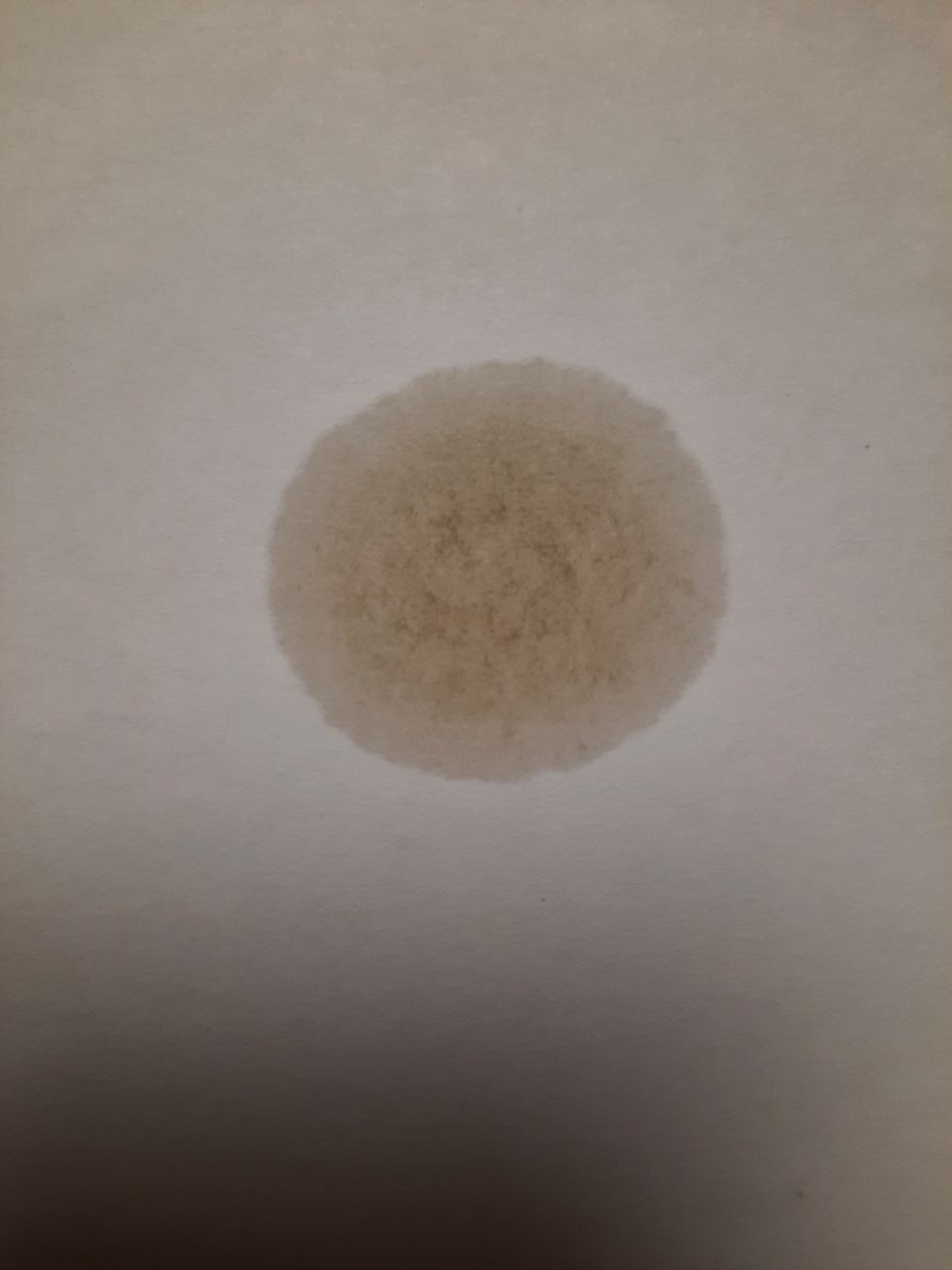

Evo, za foro, kapljica olja M6 CD175, 100 kkm, 4.600 km po menjavi olja. Na prvi vtis skoraj tak kot pri bencinarju 😁

@Janez007to je verjetno slika osvetljena od zadaj ali?
Daj še eno normalno sliko brez zadnje osvetlitve.
Za boljšo ocno rabim 1 normalno sliko, pri normalni svetlobi, da vidim območja in barvo vzorca, in 1 sliko z osvetlitvijo (lučko) z zadnje strani papirja, tam se lažje vidi voda in gorivo v olju.

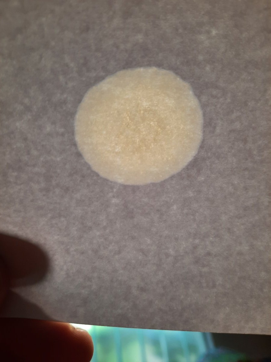

Prva je bila nalepljena na šipo okna, tale pa je na mizi pod lučjo:
@Janez007Hmh, za te kilometre zgleda olje že malo zmantrano.
Območja bi ocenil:
Jedro-notranji krog=5-6
Drugi krog=5
Voda=2
Gorivo=2
Za te kilometre je malo preveč nečistoč, ampak nekaj malega rezerve je še videt.
Zaznati je nekaj vode (nazobčanost kroga).
Tudi goriva je kar precej videt, ocenjujem na cca 4%.
Predvidevam da si imel kratke vožnje, ker je olje kr bogo za te kilometre.
Več kot 10kkm jaz ne bi delal s tem oljem, že 10 je mogoče preveč.
Če boš imel voljo naredi pri 6kkm še en vzorec pa bomo pol videli kako bo olje.
P.S.: Ja 20kkm intervali so pri novejših dizlih bolj tako-tako, lahko jih prakticiraš ampak v večini primerov je olje  že dosti pred temi kilometri uničeno, zato tudi več oljnih usedlin, slabše mazalne sposobnosti, večja obraba motorja.

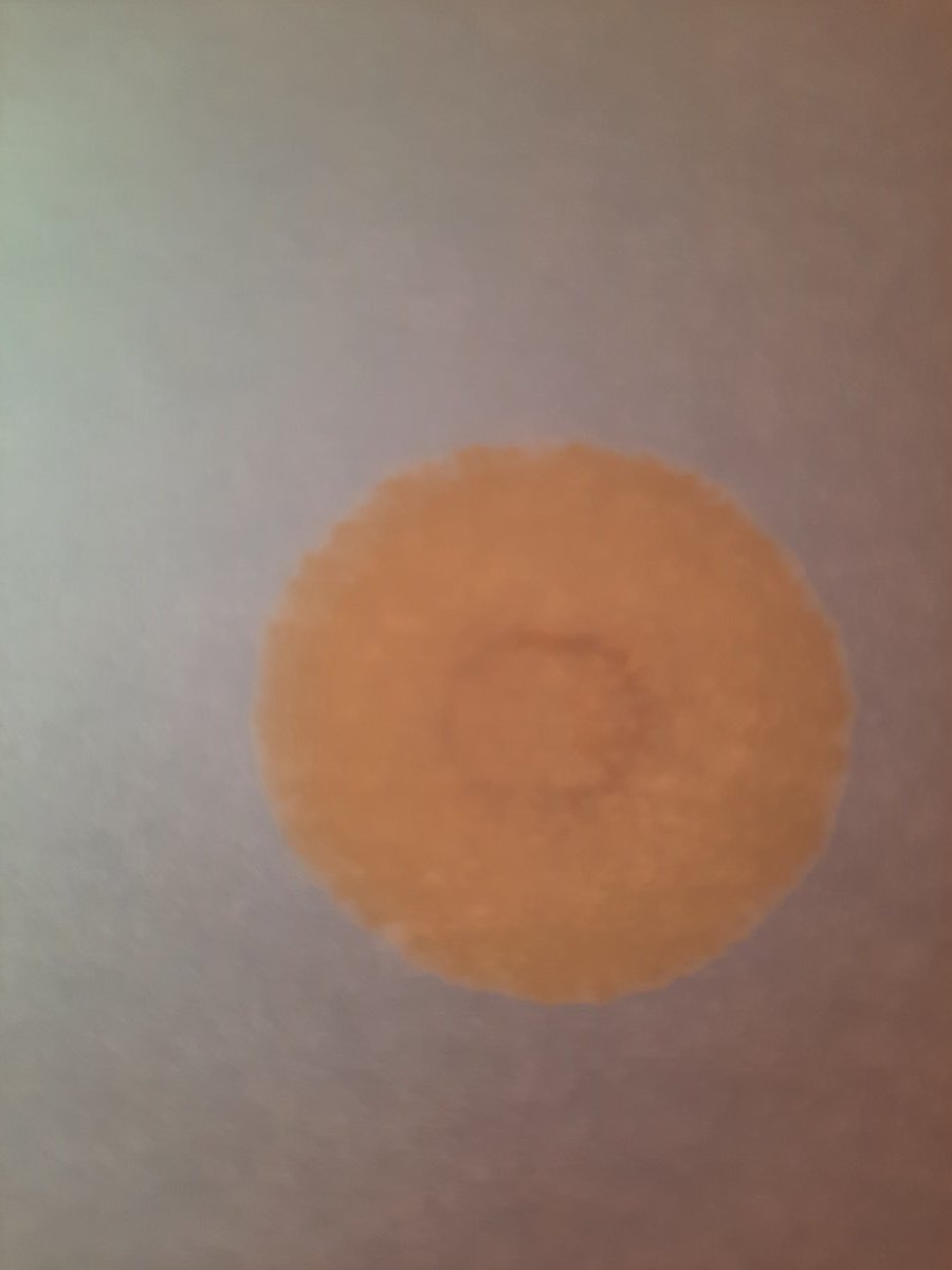

Še en vzorec od našega avta in sicer od toyote auris 2008 1,4 bencinar, trenutno prevozenih 90000km, olje (olje original toyota 5w30) na vzorcu je pa preživelo 8000km oziroma 11mesecev od zadnjega servisa. Vožnje so samo kratke/mestne.
Moja ocena olja:
Področje 1=2/3
Področje 2=3
Voda=1
Gorivo=1

Glede na vzorec bi ocenil olje kot zelo dobro in da še ima kar nekaj rezerve. Za strokovno mnenje pa te prosim @Aless kaj menis?
@Janez007Glede na to da praviš da si imel same dolge vožnje je na avtu definitivno nekje napaka.
Malo sumim na injektorje, ker imaš na novejšem motorju pri dolgih turah preveč nafte v gorivu, možno da injektorji ščijejo in posledično dobi preveč nafte, bolj dimi, bolj zabasa dpf, in bolj zaserje olje z sajami in nafto.
Kilometrov ima avto sicer dokaj malo (100kkm) in načeloma držijo injektorji 200kkm+, ampak vseeno bi mogoče bilo za preverit.
@scania Tale vzorec iz Toyote je TOP👍
Zgleda še boljše kot od Mazde, pa čeprav je Toyota imela težje pogoje.
Si upam trditi da bo to olje v Toyoti zdržalo 20kkm brez problema.
Predvidevam da je v Toyoti klasični multipoint injection, ali??

Tako je multipoint vbrizg je mislim da je tudi to razlog za taksno stanje olja, drugače je pa to 4zz-fe star motor z zajlo za gas 😁😁 tako kot jaz rad rečem trotl ziher motor 🤣🤣🤣.   @Bini danes sem ga menjal tako da je to olje šlo ven in je že novo not. Zadnje dve leti se dela okoli 8000km na leto , prej pa se je okoli 5000km ali manj. Olje je pa striktno menjano enkrat letno kr km ne dosežemo. Vsak drugi servis se pa menja še zavorno tekočino, svečke, zračni in klima filter, na 70000km sem preventivno sklopko menjal ker se vozi samo po mestu in kratke razdalhe, tako da je avto v nuli. Sem ga dal pred pol leta na avto net za 4000€ kr sma htela hibrida nabavit pa ni blo zanimanja, tako da ostaja pri bajti do konca 🙂
