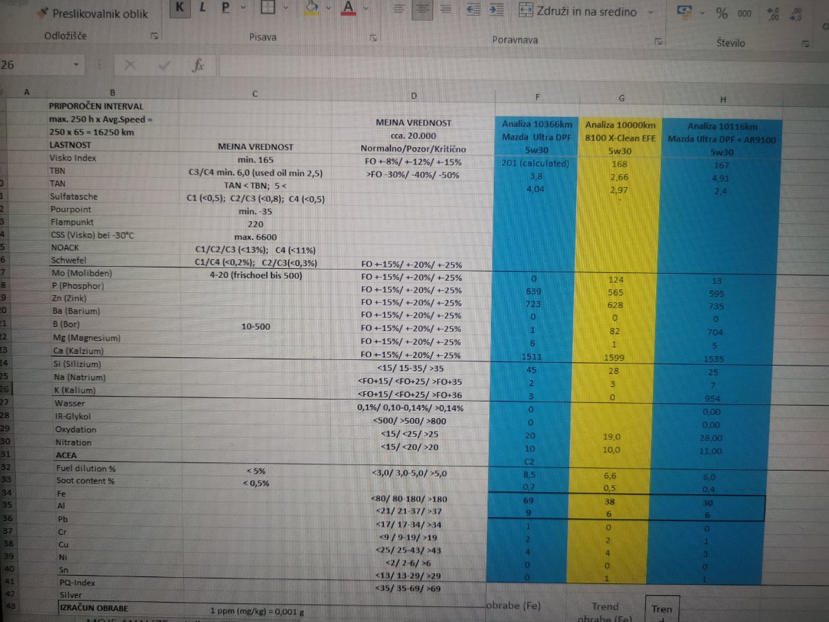

Jaz vem, da je A5 prava specifikacija, pa tudi Majes mi je pred časom povedal da lahko daš tudi ultra dpf v bencinarja. Po teh dveh podatkih sem sklepal, da je ta objava iz motornaolja.com ustrezna. @Jaka32 lahko pa pogleda embalažo od zadaj, da se vidi specifikacija.
Vse bolj se mi dozdeva, da so najnovejša Mazda olja Ultra dpf 5W-30 namenjena tako za v novejše Mazde dizle z dpf in tudi za v Mazde bencinarje. Tole kar je povedal @NevLado oz. Majes se zdi vse bolj verjetno. So že komu na uradnem servisu vlili Ultra dpf olje v Mazdo bencinarko?
Ultra:        SAE 5W-30, API: SL, ACEA: A5/B5
Ultra dpf:    SAE 5W-30,          ACEA: A5/B5/C1, Jaso DL-1
OLJE-DG.SI
Mazda Dexelia 5W-30 DPF je edino olje, ki ga Mazda priznava za uporabo v dizelskih motorjih z DPF filtrom. Vsako drugo olje lahko...
OLJE-DG.SI
MAZDA Dexelia Ultra 5W-30 nudi odlično zaščito motorja in je primerno za Mazdine sodobne bencinske in dizelske motorje brez filtra trdnih...
  • 1 mesec kasneje...
dne 4. 10. 2022 ob 19:54 je Janez007 napisal:
OLJE-DG.SI
OLJE-DG.SI
Zaradi pomanjkanja časa sem bežno spremljal forum in sem spregledal to.

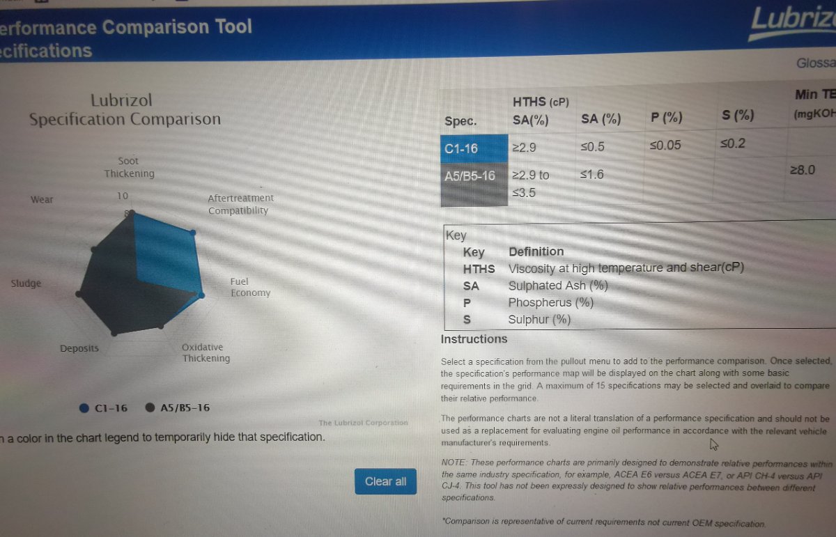

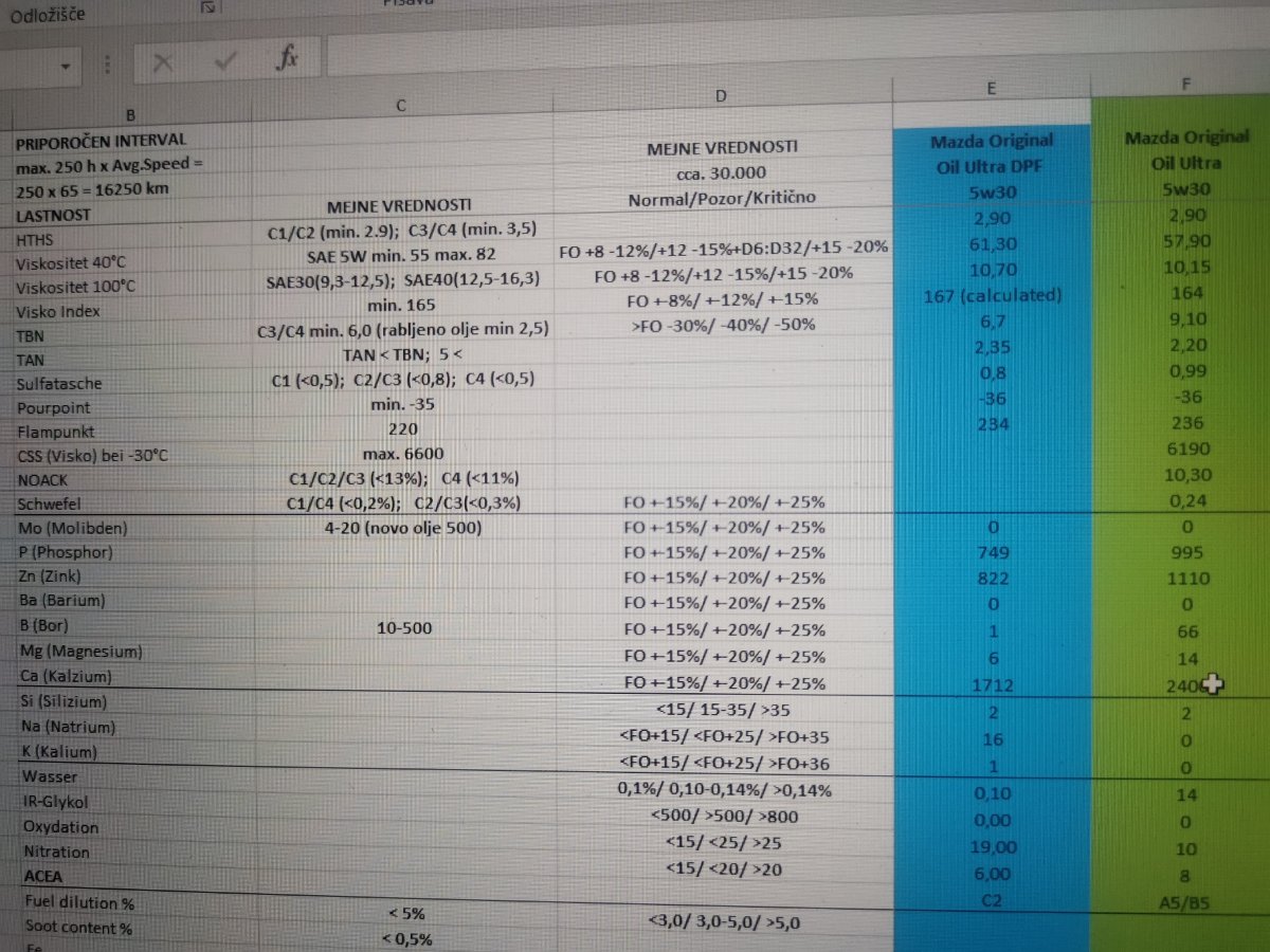

To kaj pišeš @Janez007enostavno ne drži, pravtako ne držijo napisane specifikacije na online strani olja-dg.si, ker Mazdino olje 5w30 Ultra DPF je ustreza specifikaciji SAE 5W-30, ACEA: A5/B5/C1, Jaso DL-1.

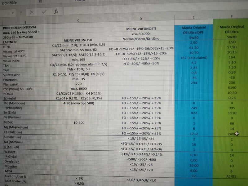

1. Kot prvo specifikacija ACEA A5/B5 se izključuje z specifikacijo ACEA C1!
Specifikacija ACEA C1 zahteva da ima olje Sulfatnega pepela  SA=0,5% ali manj, nikakor pa ne sme biti več, če ima olje večjo vsebnost SA ne more ustrezati specifikaciji ACEA C1! Pravtako ima predpisano da mora imeti olje po tej specifikaciji vsebnost Fosforja manj enako ali manj kot 0,05% in Žvepla enako ali manj kot 0,2%.
Za lažjo predstavo o čem govorim sem priložil sliko iz Lubrizolovega toola za primerjavo specifikacij.
2. Mazdino original olje Ultra DPF 5w30 je specifikacije ACEA C2, od leta 2012, ko so prišli SkyactiveD motorji, so spremenili ime in sestavo olja, prej se je imenovala Dexelia, po letu 2012 pa se imanuje Mazda Original Oil! Dexelia pa je bila ACEA C1 specifikacije.
3. Nevem zakaj bi pol Mazda dala proizvajati 2 različna olja, če bi lahko 1 olje vlivali v vse motorje. Ni logično a ne?
4. V NA bencinarja lahko vliješ bilokako olje in se težave ne pokažejo tako hitro, olja za dizle so drugačne sestave in so omejena v določeni količini aditivov. Nevem če si kateri uradni servis upa vlit olje za dizla v motor in to pisno napisat.
P.S.: Spodaj imaš še tabelo analize za primerjavo olja Ultra in UltraDPF.

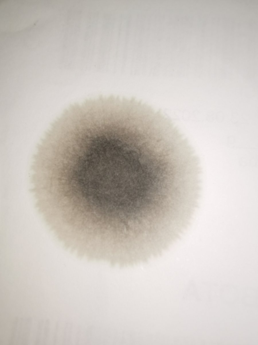

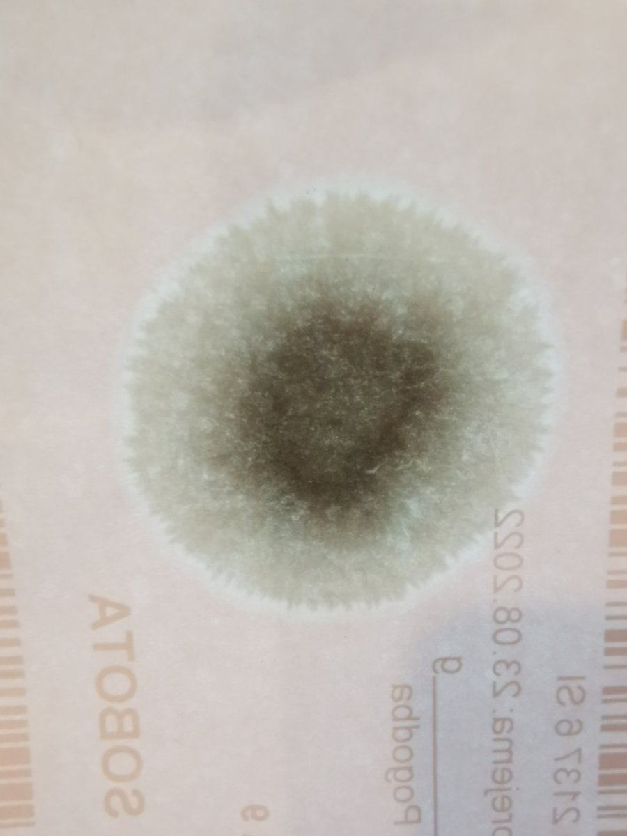

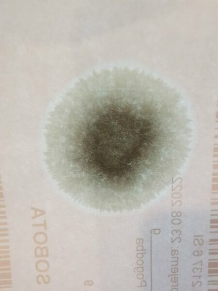

No pa da nadaljujemo temo z kapljičnim vzorcem, evo vzorec iz moje M6 dizel prevoženih 4000km od menjave.
Olje pa je Fuchs Titan GT1 5w40 C2/C3 z dodanim aditivom AR9100.
Vzorec zgleda slabše kot Mazdino olje z Ar9100.
Jedro sicer ni tako črno ampak so pa nečistoče precej razširjene, od oka bi rekel da je olje na polovici življenjske dobe kar se nečistoč tiče.
V olju ocenjujem na cca 3% goriva, pravtako nakazuje na prisotnost vode (rob vzorca je zrnat).
Po tej vizuelni oceni me to olje malo razočara, pri 6000km bom naredil analizo v laboratoriju, da vidim kako je z obrabo. Naprejnpa bom videl kdaj bom menjal ali pri 8000 ali 10.
2008 Mazda 6
2004 Mazda 3

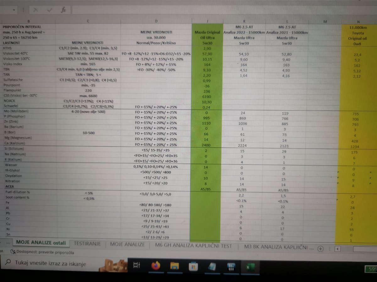

Na moji M6 z starim 2.0 dizelskim motorjem (RF7J) sem imel do sedaj najmanjšo obrabo materiala z kombinacijo Mazdineg originalnega olja in aditiva ar9100, podobne vrednosti sem imel tudi z čistim oljem Motul EFE.
Največjo obrabo pa z čistim Mazdinim oljem.
Poglej v spodnjo tabelo.
Moral bi narediti še test Motul EFE +aditiv, ampak to traja, ker delam cca 10-12kkm letno.
Bi moral testirat nekdo ki dela dosti km na leto.
Če me ne bi veselilo testiranje bi kupoval samo Motul EFE 5w30 in to to.
Je pa razlika v ceni med Mazdinim in tem motulom cca3€😉

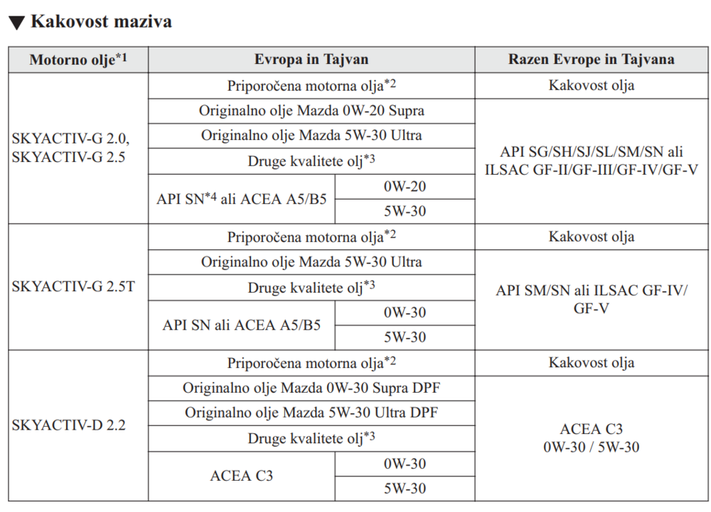

@Alexmoje mnenje zaenkrat bi za SkyactivX priporočal Mazdino Originalno SupraX olje.
Sicer imajo predpisano samo specifikacijo API SN ali višje, tak da ni nekih posebnih zahtev za olje in izbire je zato kar precej.
Nobeden pa še ni analiziral olja iz tega motorja, tak da ti ne morem povedat kako motor dela z oljem na določenem servisnem intervalu.

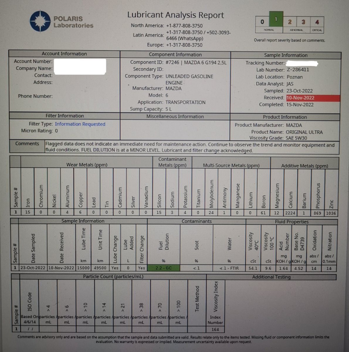

No pa za zanimivost objavljam še eno analizo rabljenega olja iz laboratorija (z dovoljenjem forumaša).
Najprej malo podatkov:
-Olje: Mazda Original Oil 5w30, z oljem prevoženih 15.000km
-Avto: Mazda 6 2.5 Skyactive-G, prevoženih 49.500km
Zdaj pa rezultati analize, naredil sem primerjavo z lanske analize.
Viskoznosti KV40 in KV100 so padle tko kot pri lanski analizi, glavni krivec je gorivo v olju. Viskoznosti olja so zdaj na ravni 0w30 olja. Vendar kot bomob kasneje videli na obrabi materiala, ni panike.
Razmerje TBN/TAN je odlično, TBN(4,52) je večje od TAN(1,64), v tem primeru ima olje še ogromno rezerve glede nečistoč in nevtralizacije kislin.
Paket aditivov, prisotnost Molibdena, se je napram lanski analizi zelo zmanjšala, nekaj se je porabilo nekaj pa se je spralo ob menjavi olja. Kot sem že lani napisal v svežem originalnem 5w30 olju tega aditiva ni, ker pa nov avto pride z 0w20 originalnim oljem ki ima ogromno Mo aditiva, in ga tako nekaj ostane v motorju.
Ostali aditivi so se s kilometri malo porabili, tu ni nekega velkega odstopanja.
Silicij, se je zdaj zmanjšal za skoraj polovico na 15ppm, lani je bil 29ppm. To je super.
Goriva (bencina) v olju je 2,2%, kar je več kot lani, ampak zaenkrat je v mejah normale. Boljše bi bilo če goriva v olju ne bi bilo nič, ampak pri bencinarjih z direktnim vbrizgom je to skoraj nemogoče dosečt.
Pri obrabi materiala samega motorja so vrednosti še boljše kot lani in so naravnost odlične, Fe(železo) se je znižal na 15pp, baker (Cu) pa na 6ppm!
Zdaj se vidi da se je motor utekel in z ustreznimi intervali menjave olja izpral kovine ki so pri novem motorju malo večje.
Moje mnenje je da se lahko s tem režimom vožnje dela interval na 20.000km, ker so vrednosti obrabe in stanje olja pri teh kilometrih zelo dobre. To velja za dotični avto in njegov režim vožnje!

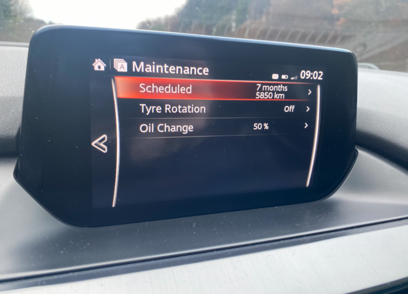

Danes zjutraj sem skoraj zapaničaru, kaj mi kaže tist warning v infotamentu, pa je bilo samo opozorilo za 4stopinje celzija - potem sem pa zavil še v maintenance tab.
14 tisoč prevoženih od servisa in mi kaže, da imam še 50% fore do naslednje menjave olja :D
