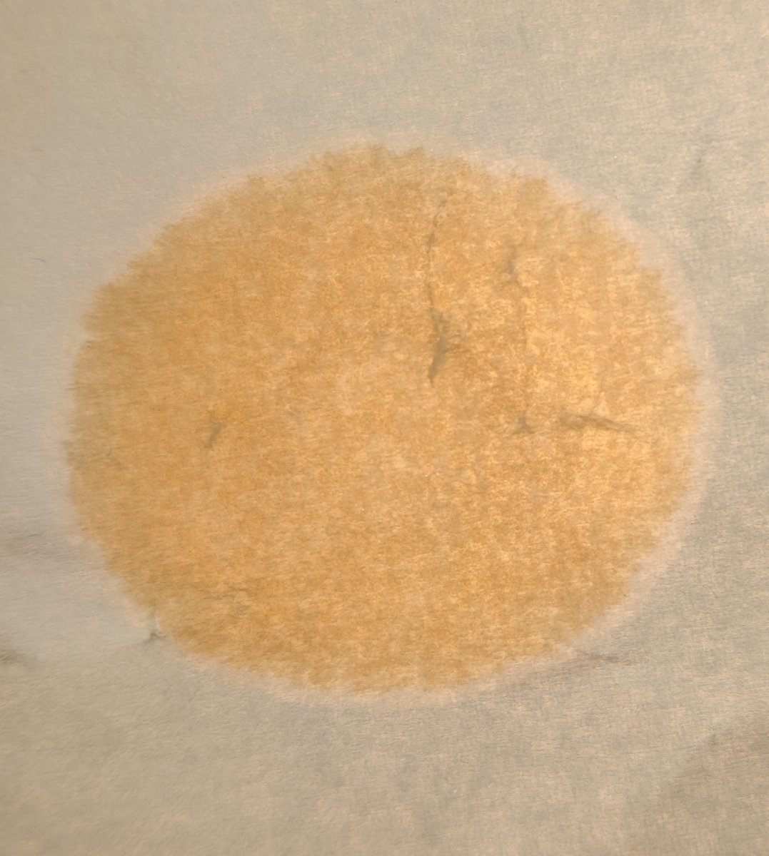

Lahko pa daš eno kapljico na list pa bomo vsaj okvirno videli, če imaš kaj goriva v olju, če ni goriva bi do 15kkm pustil.
Sem dal kapljico "sušit". Jutri fotografiram.

Se pravi, prevoženih 12570 km, olje Supra x O-20. Temnih lis, ki so v krogu ne upoštevati, to so črte, ki so nastale ob tem, ko je sodelavka
papir zmečkala in ga vrgla v koš, ker ni vedela, kaj je to. Upam, da se vidi ostalo. 😊

Skoraj nič se ne vidi razen min. goriva na robu,moje mnenje....😉

Vzorec je čist kar ni presenečenje, nov motor z 12km še ni mogel ustvariti oljnih usedlin.
Je pa precej goriva v olju, ocenjujem na cca 2%. Če se dobro spomnim nisi imel dost kratkih relacij🤔
Na AC če ne voziš glih penzionistično ponavadi ni kaj dosti goriva v olju, ker ga nekaj pri tem  shlapi.
Če vprašaš mene bi olje zamenjal, že zaradi tega goriva.  Lahko pa da je olje tudi že na koncu kar se kislin tiče (tbn/tan).
Za ostale parametre olja bi pa itak rabil analizo, vendar se tvoj avto še vteka in je že tako povečana obraba materiala zato pri teh kilometrih še ne bi delal analize. Bolj smiselna je tam po 20kkm.
Za zanimivost, je @50kedaimel na njegovi M6 2.5 pri prvi analizi na 15kkm, 1.5% goriva in TBN/TAN razmerje že na meji. Kljub temu da je kapljični vzorec vizuelno zgledal čist kot tvoj.

Hvala. Ja, večinoma kilometrov  je voženoh na  AC, 140+. Teh 2% pa je cincanje do službe in domov.
Bom pa definitivno šel v menjavo olja, ko pridem iz smučanja v prvi polovici februarja.
Alex pa ne da je un zastarel 2.5 boljši od X pri ohranjanju kvalitete olja? 🥴
Mal te dražim, ker tole je prehitro za delat kakršnekoli zakjuček. Verjetno bi bilo merilo dogajanje tam nekje pri 50kkm. Tam bi se lahko reklo že kaj več na tole temo.
