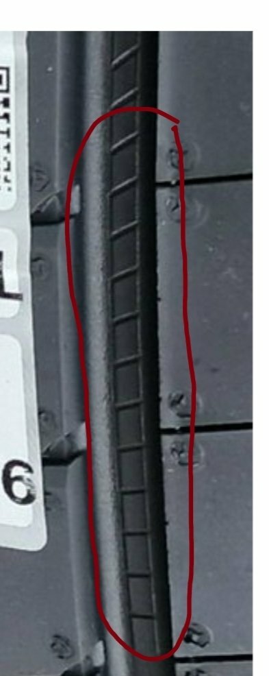

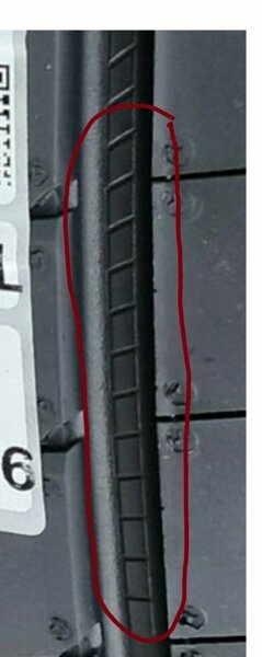

pred 38 minutami je Tilen5 napisal:
Ufff kaj je zdaj to? So ti prodal A6 dobil pa A5?
Tako je. Ko so mi jih dostavil, sem preveril samo, če štima dimenzija. Ostalo sem zaupal nalepki. Dober so me nategnal  🤬

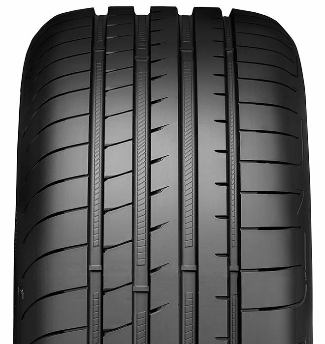

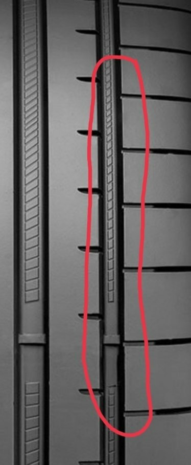

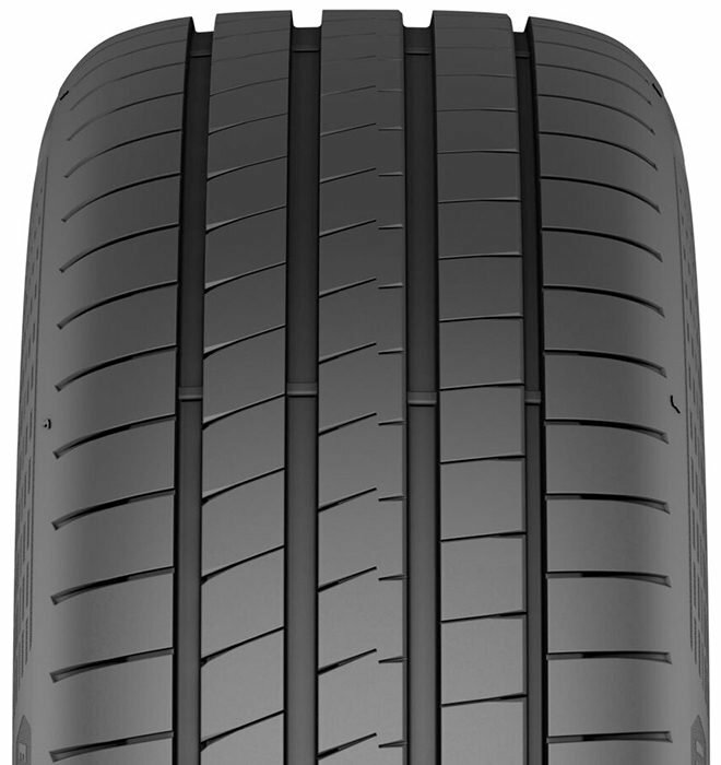

Daš več profila. Meni ne izgleda kot AS5:
Pa tudi ne najbolj AS6, čeprav je bolj podobna:
Vse slike so iz uradne strani.

@godlike po tvoje je Goodyear napačno, dal odtis na pnevmatiko...namesto 6 dal 5? 🤔😄
Je tudi mene zbegal sam profil ja...sem potem našel za isto dimenzijo fotko. Žal je 5.
pred 20 minutami je Liuch napisal:
Ne, 5-ka ni. Imam assimetric 5 na avtu in nima tega narezanega vzorca v utoru. Po moje je res 6-ka, le vtisnjena je 5(ka.
Tvoje tudi imajo noter ta vzorec,kot ga ima assimetric 6.
Pred eno uro je Liuch napisal:
Ne ne. Meni ni izgledalo ne eno in ne drugo. Za to sem te prosil za sliko celega profila.
pred 54 minutami je Alex napisal:
Na moji slikah, ga ima 5-ka in ne 6.
To je odvisno od dimenzije.
V napačni oddtis skoraj ne verjamem.

@Slivka evo, dobil mail od predstavnika  GoodYear -SLO.  Sem kontaktiral tudi njih, da se prepričam kdo namešča nalepke. Pnevmatike so asymmetric 5. Napačno nalepko so dali v tovarni v Nemčiji.  Bemti nemško natančnost itd. 🤦‍♂️
