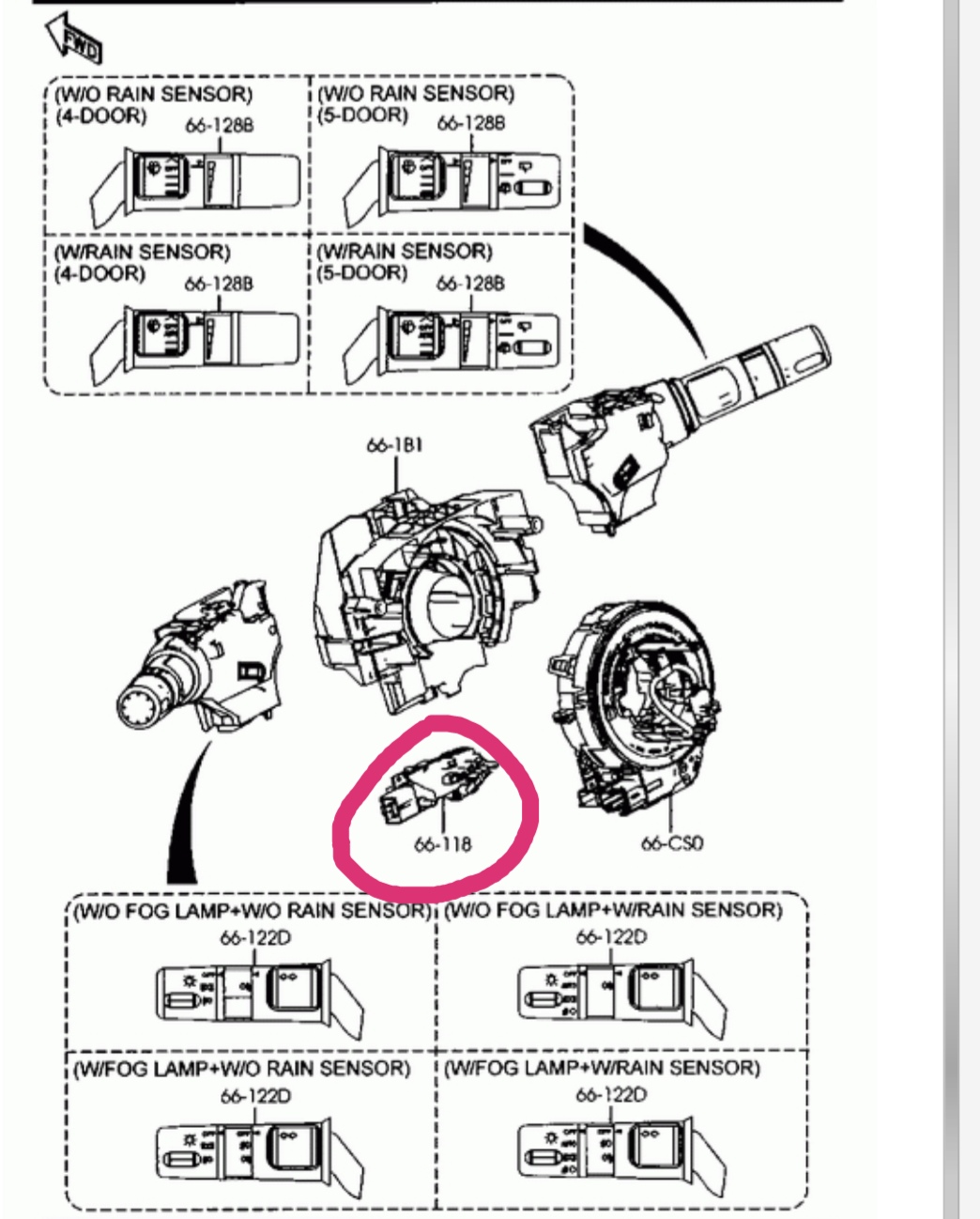

Sedj ne, da smo prej pri?li iz dopusta, ker je tamali zbolel...No danes sem peljala Mazdo na redni servis v BTC. In ?e na dopustu se je nekaj pod haubo sli?alo tk tk (kot neki preskakovanje). Pravi g. Majes, da se ne sli?i ni? groznega....No in ker, se nas smola dr?i ?e ene dva meseca...ketna se poslavlja :( Drugi teden menjava.
Hm, kak?na bo cena? Ste se kaj zmenili za kak?no kulanco??
Meni tudi zanima koliksen bo strosek. Sicer je res, da se gre za dizla, ampak vseeno.
Ta zadeva naj bi pri?la 500? A Cosmos BTC. Tako je rekel g. Majes:) S popustom, dobra cena baje. Se pa spomnim, da je ob nakupu avta, ko ga je pregledal Pelko komentiral, ?e bo za menjat da je cca 600?. Plus senzor navora volana je za menjat, ki je tudi 500?. Ampak gremo eno pa po eno. Mogo?e tega ne bi na uradnem rihtali...Z verigo se pa ne bomo hecali:)
To gre potem pomoje za isti senzor. Senzor kota in navora volana. Na ebayu jih imas kar nekaj cene se pa gibljejo od 40e pa do 70e s postnino vred (rabljen). Tudi pri nas na avto.netu imas enega, vendar bi bilo potrebno poklicati za ceno. V najslabsem primeru pa iz kaksne razbite iz avto.net, ker 500e se mi zdi kar malo huda cena za en senzor. Zamenja se ga pa ena, dva, tri. Kaksni so pa simptomi? Avto vlece v eno stran oz. gre malo bolj na trdo? Mogoce DSC lucka gori?
