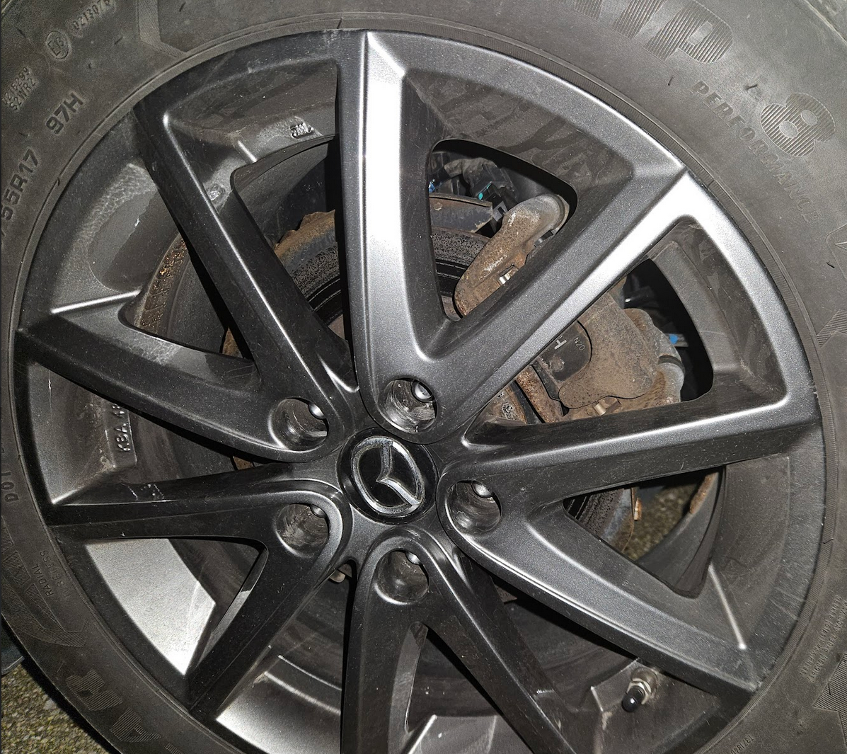

Avto je bil na rednem servisu tri tedne prej pa tudi oni niso nič opazili. Čeprav je v seznamu del tole opisano, da je treba preverit. Tudi redni servis sem plačal pa bi človek pričakoval da bi vsaj oni opazili. Pri zaviranju je bila razlika, ki se je opazila šele na valjih pa še to ne drastična, da se bi pri samem zaviranju poznalo.
To so zaštekana vodila na enobatni čeljusti.
Notranja stran ti je delala ok, samo prečno ni čeljusti zamikal. Pod večjo silo je pa vse momentalno zvil, da je malo primlo.

Mene samo to moti, daj jaz kot "laik" ce vidim tak disk vem, da ali steka celjust ali pa so vodila zarustana. Na uradnem servisu grejo pa menjat disk. Tega  jest ne razumem in to me jezi :D. Pa recmo, da je v teoriji bil disk res zrel za menjavo, ampak z menjavo z novim nebos nic resil, ker se je treba vprasati, zakaj je disk sploh ratal tak. Iz aviona se vidi, da ploscica pobira samo na pol. To ni nobena graja ali pametovanje samo moti me ta slamparija uradnega servisa.

Ja sej sem jim pred menjavo povedal, da po moje šteka čeljust. Pa so zamenjali diske in ploščice, ker naj bi čeljust in vodila se lepo premikala. Sej to je bilo res, dokler so bile zavore hladne, ko pa so se po cca 15km ogrele je pa zataknilo.

Samo, a nisi takoj ugotovil, da avto ne vleče tako, kot bi moral?
Ko je meni na  stari 6-ki zaštekala zadnja leva čeljust, sem takoj čutil, da nekaj "bremza" Sem se takoj zaustavil in tako rešil disk. Dobro, nimajo vsi takega posluha za avto.
Meni je vodilo zaštekalo. Torej podobno kot pri njemu. To ne bremza. A res misliš, da bi imel rjast disk, če bi skozi bremzalo?
Tebi pa je verjetno zapikala in ni spustla. Torej bat in ne vodila.
Mogoče drugače povem. Njemu je na zanunanji strani slabo primla. Tebi pa je primla in ni spustla.
O moj bog, kolikokrat še moram tole objasnit. Ni skos štekala in ne tako močno, da bi se opazilo. Še 1x, ko je bila hladna se ni poznalo, ko pa se je ogrela pa je premalo spuščala in drgnila po disku, ampak spet ne tako močno, da bi se to iz aviona videlo. Tudi pri zaviranju je avto šel naravnost. Tudi smrdelo ni in šele, če si se dotaknil šraufov na feltni po daljši vožnji se je opazilo, da so ogreti bolj kot bi smeli biti.
Ampak na vse to sem bil bolj pozorn, ko ni šel čez tehničnega in potem sem tipal feltno, spuščal bremzo tik pred ustavljanjem, da bi videl ali slučajno zavira kjer ne bi smelo. Ja pol pa hitro vidiš, da nekaj ni OK, ampak še 1x te stvari se vidijo, ko jih namensko preverjaš in koliko od vas tu gor tole konstantno dela.
Tocno tako, ker celjust v vecini primerov steka in ne zasteka. Kar pomeni, da obcasno celjust popolnoma ne popusti in to med samo voznjo zelo tezko opazis, ker simptomov ni. Naslednja faze je, da malo bolj prime in to opazis po daljsi voznji na avtocesti, ko ploscice dobesedno smrdijo, ter feltna je na otip topla/vroca. Da bi pa to med voznjo opazil, bi ti pa ornkl mogla rocna drzati. Aja pa 90% zastekanih celjusti pri mazdi je zaradi vzmeti katera se aktivira, ko zategnes rocno in se potem popolnoma ne odmakne. Torej pri uporabi nozne zavore celjust ne steka, ko pa zategnes/odtegnes rocno se pa zna zgoditi, da se vzmet popolnoma ne odmakne in posledicno celjust "malenkost" drzi.
Če izpod haube smrdi po konjski crkovini in je avto bolj švoh, potem se to opazi.
pred 9 urami je Scr3am napisal:
Nimamo vsi takega navora, da takoj opazimo, da nekaj bremza :D
In še res je. Čeprav, pri teh metuzalemskih benzinarjih, bi to morali opazit še veliko prej. Prej vlečejo bolj malo, če ti zašteka le delno čeljust, pa se malodane zaustavi vse skupaj. 😉
Ja samo to težko opaziš, ker neveš ali čeljust šteka ali pa je samo vzpon pa negre nikamor :D.

@Boss, mislim, da to ne bi smel tako mirno pogoltnit.
Glej, kot prvo, pooblaščeni servis ima spisek, kaj vse pregleduje. In ima tudi normo, koliko časa traja servis vozila. In bi pooblaščeni servis to moral opazit. Zato so tam in za to jih plačaš. Če pa imaš kdaj možnost videti v delavnico, boš opazil, da ta pregled največkrat obsega samo en udarec s pestjo po gumi: če ne pade dol, je vse v redu.
Kot drugo, na pooblaščeni servis pelješ, ker NAJ BI SE tam spoznali na vozilo. In postavili diagnozo, zamenjali rezervni del in brezhibno vozilo vrnili nazaj na cesto. Oni pa so se na tvojem avtu učili oz. delali kot "majstri pod kozolcem": probajmo to, če ne bo dobro, pa probajmo še tisto, pa če še ne bo dobro, pa probajmo še ono... Na tak način ti lahko kak forumaš rihta avto za 1/4 manj denarja. Če pa sam nabaviš rezervne dele, ti ga pa zrihta za en six-pack. Vsakič en six-pack. In če imaš luštno hčerko, gre lahko tudi za en sex-pack. Vsakič en sex-pack...
Jaz zase vem, da bi v takem primeru zahteval, da vrnejo nazaj stare diske in stare ploščice, ker so jih menjali brez potrebe in naj ceno prejšnjega popravila vrnejo. Če pa nimajo več starih delov, pa rezervne dele sicer plačam, njihovo delo pa naj vrnejo oz. odštejejo od naslednjega računa. Ker jaz sem Mazdo kupil zato, da jo bom vozil, kamor hočem, ne pa da jo bom vozil do servisa in nazaj...
Mogoče se ti to zdi predivje, a če bi vsi tako delali, bi Mazdini servisi bili na nekem nivoju, tako so pa tam večinoma sami vajenci, ki jih plačuješ kot vrhunske in izučene strokovnjake... Vsi pa ugotavljamo, da Mazdini servisi niso za se hvalit z njimi...

isuse bože, na moji 2017 izgledajo čeljusti kot nove v primerjavi s temle... :(
