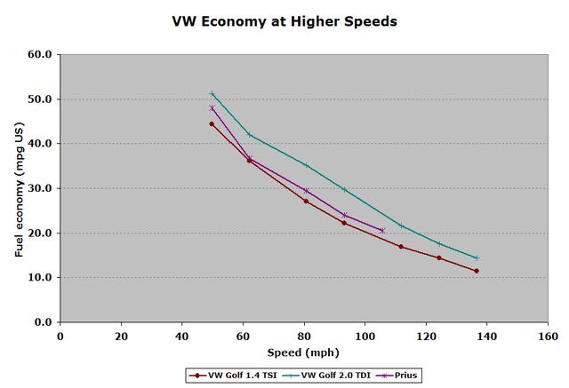

Lado, tale grafikon?ek si poglej pa ti bo vse jasno - avtocesta, visoke temperature (klima) niso bile nikoli posebej prijazne do ugodne porabe.
Pri 130km/h, se poraba giblje okoli 6,5 - 7,0 litra ... pozor to je pri limuzini, karavanom je treba pri tem dodati ?e 0,4-0,5 litra. To s karavani ni moja pogruntav??ina ampak so to zmerili pri Autobildu (v slovenski izdaji je bilo objavljeno v ?tevilki 26 iz za?etka junija).
Pri enakomernih hitrostih med 80-90km/h pa lahko pride? tudi na cifre okrog 5 litrov/100km ali celo pod. To pa so tiste cifre, ki jih vidi? kot podatek za izvenmestno vo?njo. Pri izvenmestnem testiranju je povpre?na hitrost okrog 76km/h, najvi?ja pa se samo 1x dotakne hitrosti 120km/h v celotnem testiranju.
Rezime vsega tega je, da je tvoja poraba ve? ali manj znotraj pri?akovanega glede na vo?njo, ki si jo opisal. Druga?e pa po?akaj na ?as, ko bodo temperature padle na kak?nih 20 stopinj celzija in za spremembo naredi kak?no relacijo na obi?ajnih cestah pa potem poro?aj kak?no bo poraba. Po moje zna? biti tudi pod 6 litrov/100km. ;)
