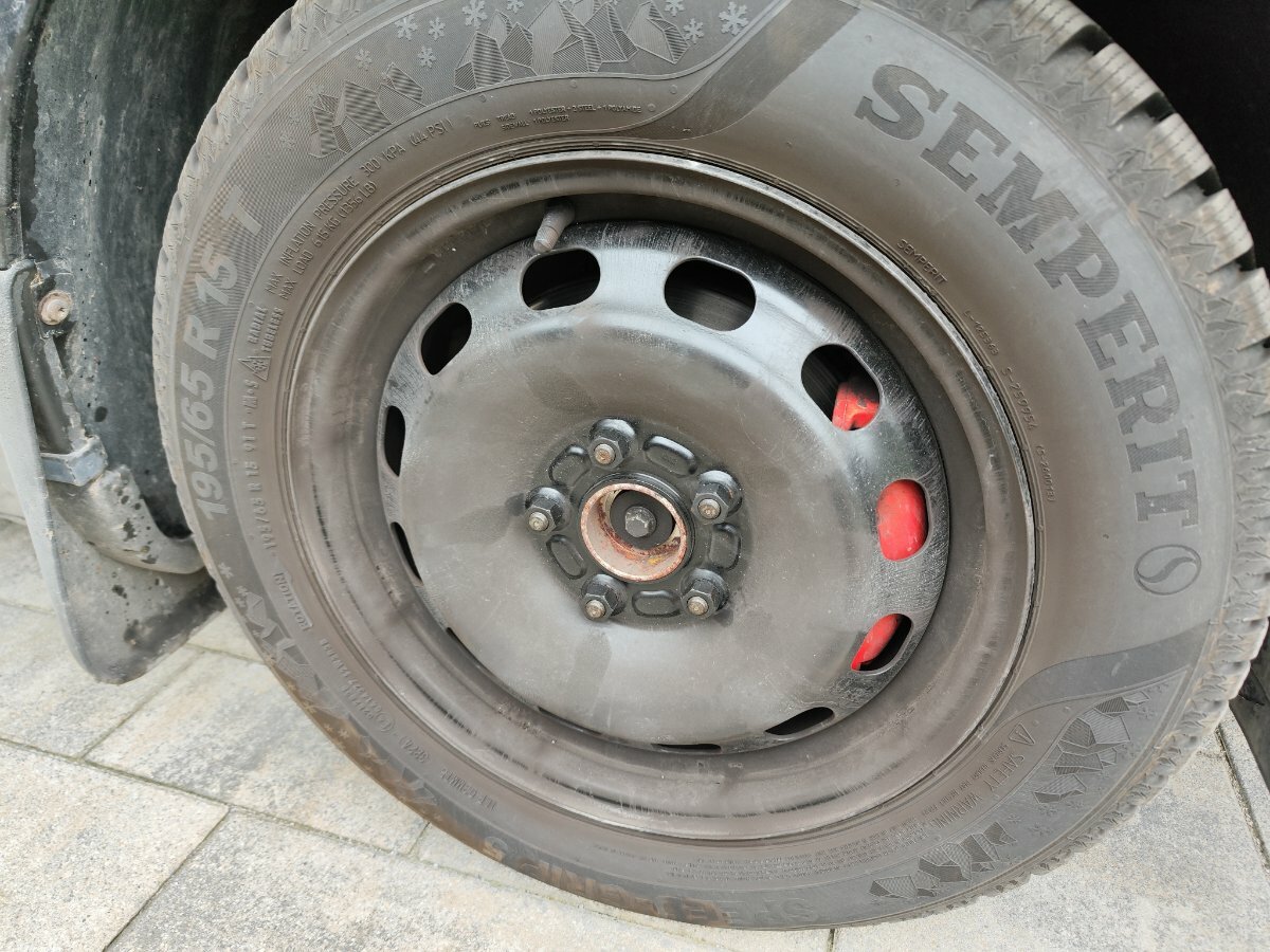

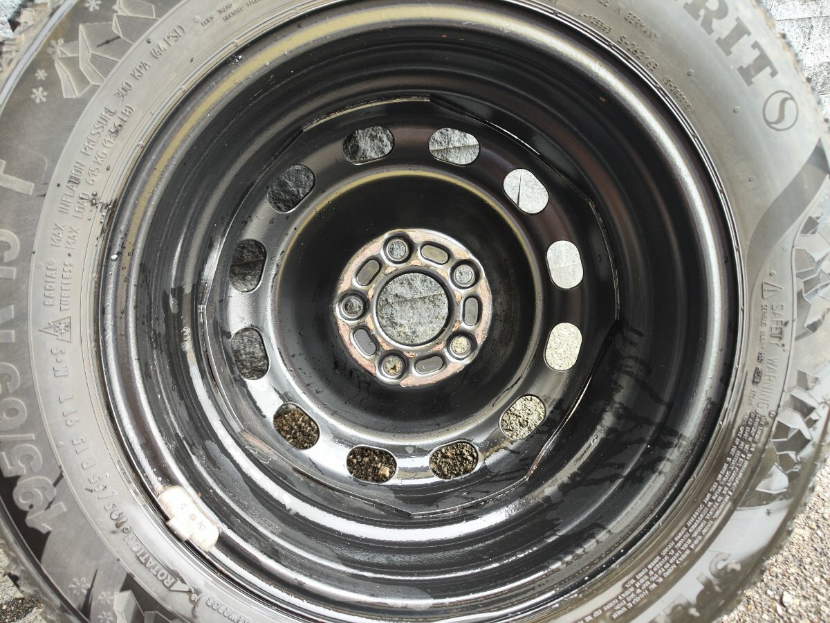

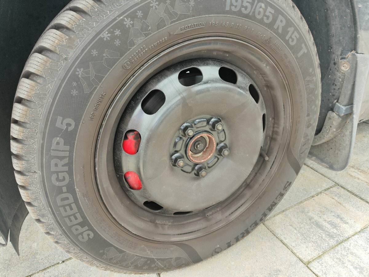

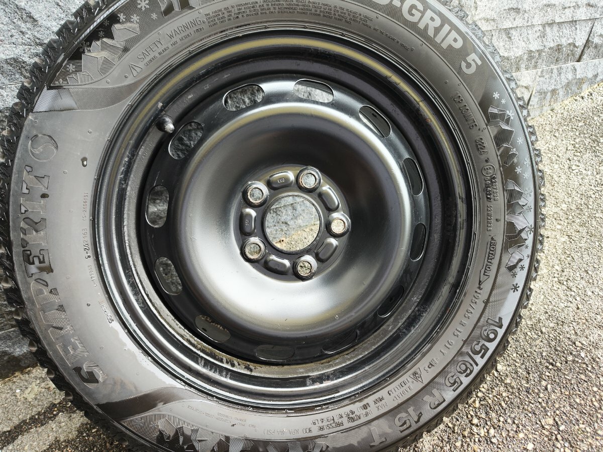

In še nekaj slik tistih jeklenih platišč,k sem jih z Hammerite barvo direkt čez rjo prebarval...po eni sezoni...tu in tam kaka pika rje,a daaaaleč bolje,kot pa nekdaj,ko sem vse z temeljno itd...
Brunirani vijaki pa tudi TOP😃👍...sem jih malo na brzake z sprej-čistilom za zavore očistil,in malce motornega olja Castrol Magnatec (k lih to imam za Forda😅) čez in fertig pripravlheno za naslednjo zimo.

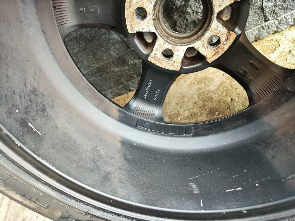

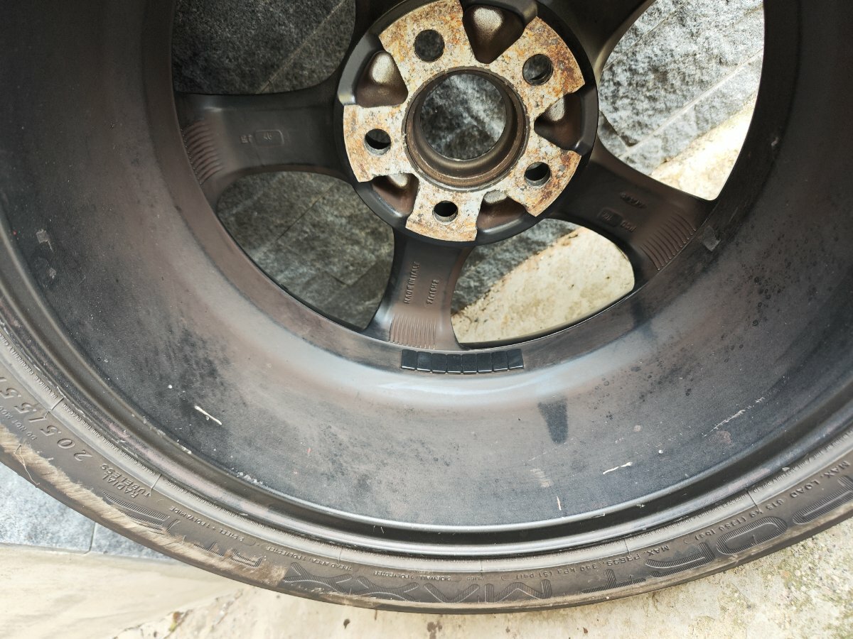

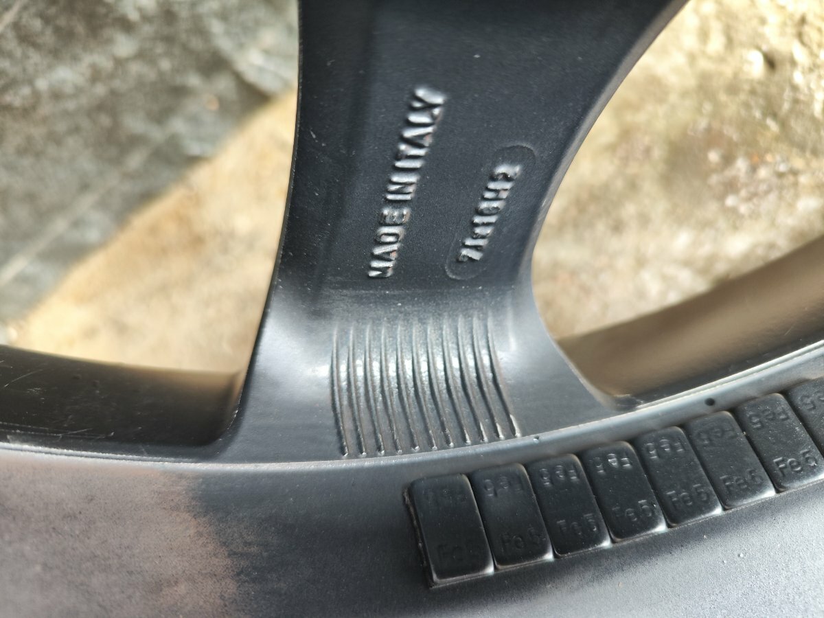

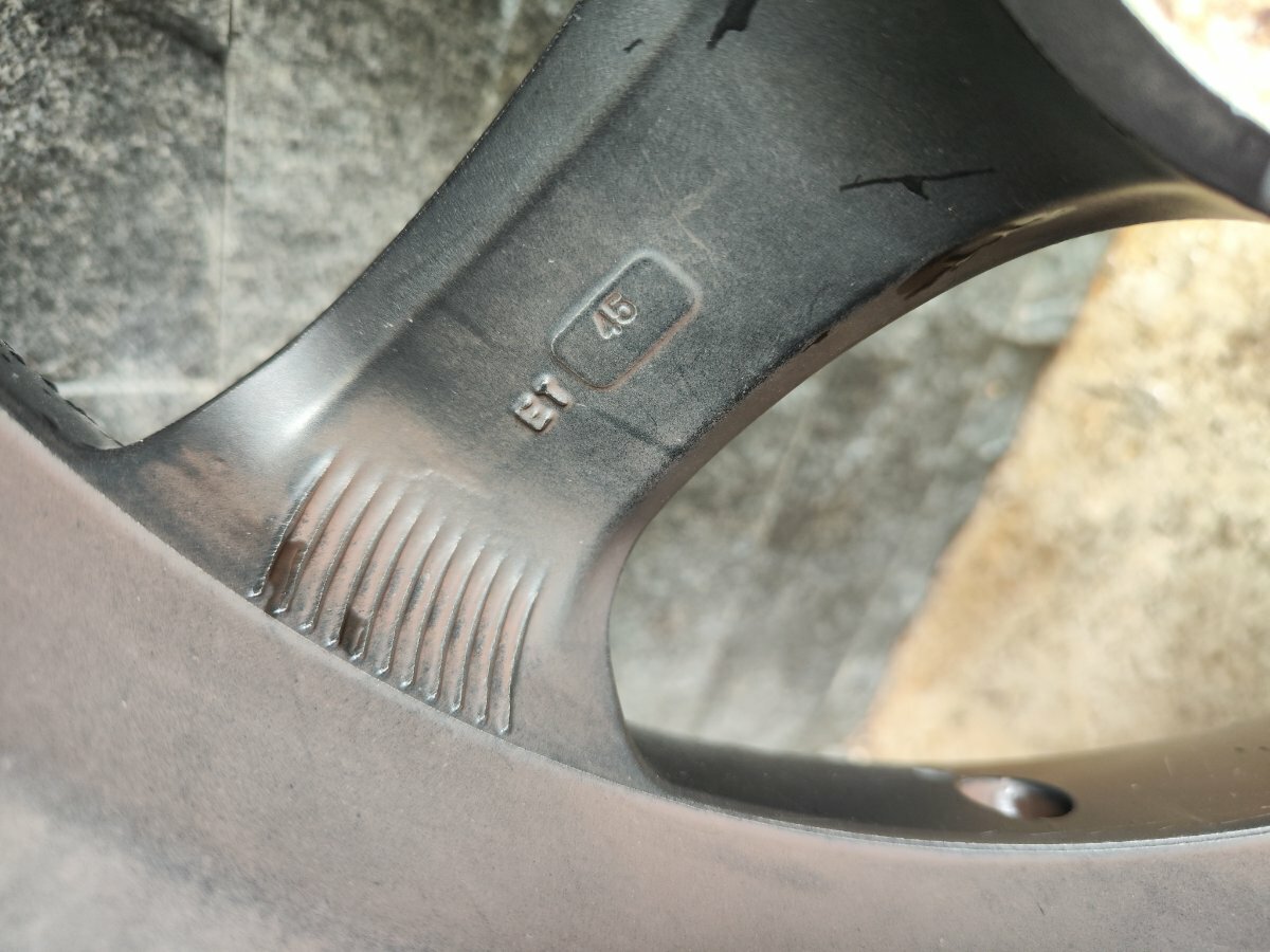

že par let me pri fordovih Mak Feever 5R platiščih moti rdeča "umazanija" od rje...z vsem živim sem že poizkusil,pa ni šans dol dobiti...
in lih zadnjič na šihtu od sodelavca dobim nasvet očistiti z 20% solno kislino za gospodinjstva (za vodni kamen)...seveda z opozorilom postopnega zelo hitrega čiščenja le manjših delov platišča z nato takojšnjim in zelo temeljitim izpiranjem.
In,kaj naj rečem-ne morem verjeti...noooro😲,kakšni rezultat prej-pozneje🧐
Uporabil sem pa res drag,kvaliteten in mehek čopič z naravnimi ščetinami od Žime.
Je sodelavec takrat pokazal platišča,ki jih je sam enkrat z solno kislino očistil...redko vidiš take "zapečene" feltne...rezultat pa res nenormalen...
Je rekel,da se sosed ukvarja z avto-preprodajo,in mora včasih očistiti katastrofalno zanemarjene feltne,in baje skoz z solno pere (normalno kot sem napisal-previdno,nežno,hitro in ogromno temeljitega izpiranja).
Še vedno ne morem verjeti🙄...možno,da pa sem samo jaz tisti "bukselj",ki tega do sedaj ni vedel😂
EDIT:-tisto na prvi sliki-to je "čista" feltna večkrat oprana z namenskim čistilom FraBer Red Wheel !!!

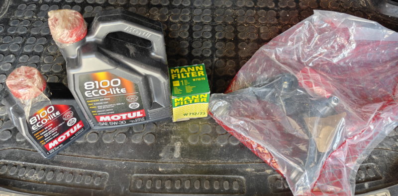

Redni servis (olje, filter olja) + leva zgornja roka:

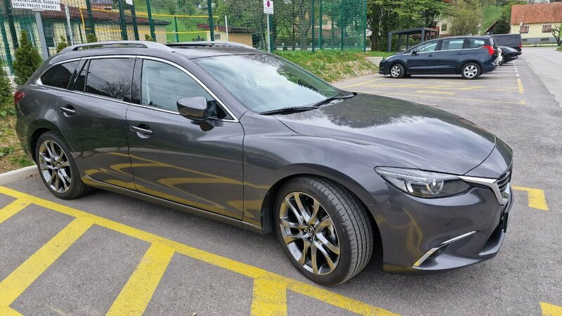

Do 15.Novembra jo spet upam fotkat 😁

Če te moti zavorni prah, si nabavi keramične zavorne ploščice 👌
Sem imel od ate keramične, odlične so bile. So pa znale kdaj tudi rahlo zacvilit.
