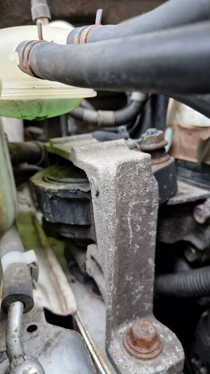

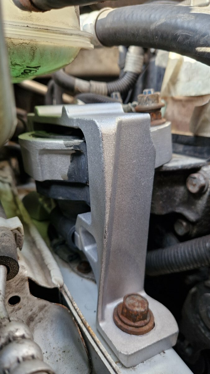

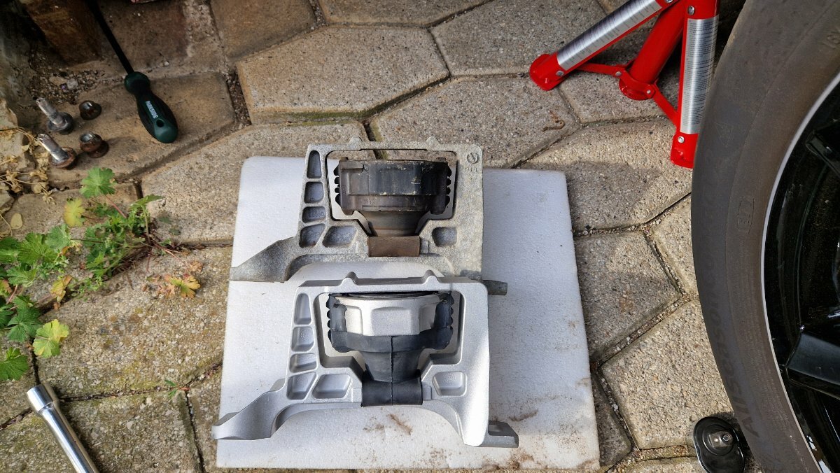

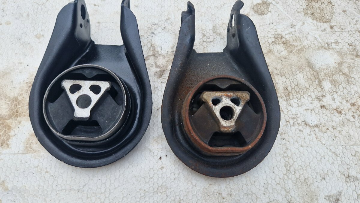

BlackFriday je bil končno dovolj OK (10% off in brezplačna poštnina :)), da sem nabavil spodnji nosilec motorja kot na slikah (Hardrace, 133 EUR), do sedaj FEBI.

Mazda 5, 1.6D.
Jutri v službo, da vidim razliko,
Po 500 km vožnje lahko rečem, da je bil to dober nakup:
- bolj miren motor pri pospeševanju
- manj cukanja med prestavljanjem
- generalno bolj mirna vožnja
Počakam na naslednjo akcijo in višek v denarnici in nabavim še menjalniškega/levo :)
