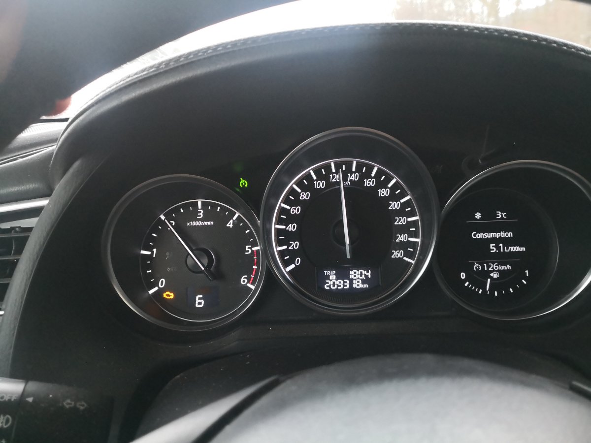

Tine1966 Napisano 24. januar, 2023 Prijavi Napisano 24. januar, 2023 (urejeno) Pozdravljeni Zadnji mesec se mi po cerka 70 km dela čiščenje delcev a se mi potrošnja ne dvigne! V čem je to finta? Drugače pa pravo pucanje nekje pri 270 km. Včasih se mi prižge oranžna lučka na armaturi a po dnevu izgine. A to pove da je slabo izgorevanje v mašini? lp Tine Popravljeno 24. januar, 2023 od Tine1966 škrat Citiraj
SpEkTr Napisano 24. januar, 2023 Prijavi Napisano 24. januar, 2023 Uf, si pa točno opisal zdele zadevo Najprej kakšna lučka? Drugič, kaj se ti po 70km zgodi ? Če se čiščenje izvaja, se vidno dvigne tudi potrošnja, torej se ti na 70km dogaja nekaj drugega. Kako veš da gre za čiščenje? Če ti dejansko čisti na 270km, je to sicer zelo dober podatek, in se ti v zvezi s tem ni treba obremenjevat. Kakšna lučka se ti prikaže ,pa le povej 1 Citiraj
Tine1966 Napisano 24. januar, 2023 Prijavi Napisano 24. januar, 2023 (urejeno) lučka za motor oranžne barve i eloop se ugasne luč motorja tako da ni vse zeleno na cerka 70 km lp Popravljeno 24. januar, 2023 od Tine1966 Citiraj

SpEkTr Napisano 24. januar, 2023 Prijavi Napisano 24. januar, 2023 Če maš zabasan DPF, potem ti regeneracije ne dela na 270km. Potem bi ti jih na 70km. Zdej ti si gledal po tej e-loop ikoni, sam kokr vem, je razlogov za to lahko več, ne samo da se izvaja regeneracija. Če maš OBD adapter se da hitro videti, kakšna napaka je zalogirana. 1 Citiraj
Tine1966 Napisano 24. januar, 2023 Prijavi Napisano 24. januar, 2023 Hm zanimivo , ker na i eloop se mi ugaša ta lučka a poraba se ne dvigne bega me ta oranžna lučka motorja , ki se včasih prižge Citiraj

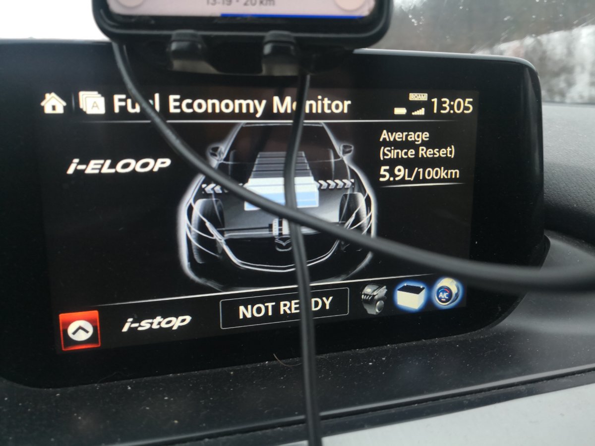

Tine1966 Napisano 24. januar, 2023 Prijavi Napisano 24. januar, 2023 tako to zgleda slikal med sedanjo vožnjo v službo Citiraj
Janez007 Napisano 24. januar, 2023 Prijavi Napisano 24. januar, 2023 (urejeno) Kaj pa piše pod Vehicle Status Monitor? Popravljeno 24. januar, 2023 od Janez007 Citiraj
